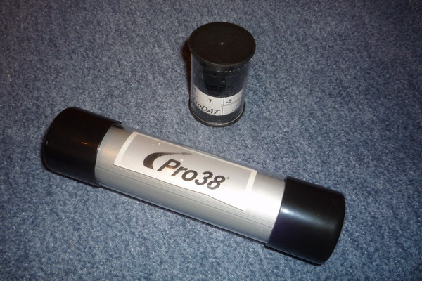

Ach ja, schaut mal....... big grin big grin big grin
Das 1G-Casing wird nachgeliefert.... war aus.
Also zumindest Hardwaretechnisch bin ich gerüstet.
Ach ja, wer hätte in diesem Zusammenhang eventuell ein ausgebranntes Pro38 1 oder 2Grain Innenleben für mich? Quasi zu Anprobezwecken, ins Blaue hinein zu bauen, ohne sowas je dichter als im Katalog gesehen zu haben, geschweige denn in der Hand gehalten zu haben ist problematisch und doof.

Hallo Jan,
da hast du schon richtig gedacht einen Railbutton im Schwerpunkt den anderen unten an der Rakete.
Das Problem mit dem Reload kenn ich selber, da hat man ein Casing aber keine Ahnung wie das Reload aussieht confused und am ersten Flugtag stehst du dann da und probierst erst mal die Montage.
Aber dem kann geholfen werden, ich habe noch ein ausgebranntes 2G Reload hier das kann ich dir zum NRT oder zur Intermodellbau mitbringen oder eben schicken.
Reinhard

Beitrag 6992953 [Alter Beitrag30. März 2009 um 22:04]
auf der Pro38 Seite findest Abbildungen und die externen Abmessungen:
http://www.pro38.com/products/pro38/hardware_pro38.php
Das fehlende Maß, den Außendurchmesser des Schubringes (1,63" = 41,4mm) kannst du dir von AT abschauen. Die div. Retainer unterstützen normalerweise immer AT und CTI, so dass ich hier keine großen Unterschiede erwarte (auf die mit Sprengring gesicherten Gehäuse von AMW et. al. trifft das normalerweise nicht zu).
http://www.aerotech-rocketry.com/customersite/resource_library/aerotech_rms_ext_dim_dwgs/38mm_hp_rms/hp_38-240.pdf

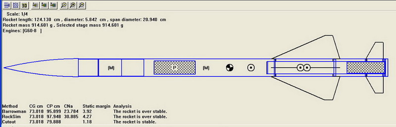

Beitrag 6993937 [Alter Beitrag01. April 2009 um 21:46]
Hallo
Hab die RockSim-Datei meinem umplanen und den jeweiligen Baufortschritt immer wieder angepaßt, und mittlerweile sieht das Teil so aus.
Simulation entspricht schon ziemlich genau den realen Abmessungen und Gewichten.
Gruß Jan

Beitrag 6993940 [Alter Beitrag01. April 2009 um 22:28]
Sieht wirklich gut aus! Sehr saubere Bauausführung!
Felix
