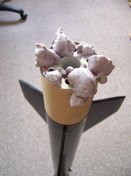

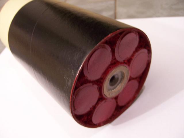

Original geschrieben von Peter
Da müßte es doch irgendwo Bilder von Z24 Clustern geben?

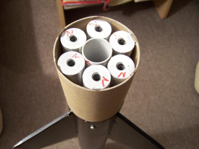

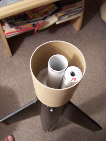

Hallo Peter,
meinst du diese hier von meiner PEGASUS...roll eyes (sarcastic) ?
1. Vorbereitung der Z24-Motoren,
2. Anordnung der Z-24
3. Motoren in das "Einwegmodul" eingeklebt,
4. die Zwischenräume mit einfachen Montageschaum ausgeschäumt, das fixiert die
richtigen Abstände der Motoren und isoliert gleichzeitig. der Schaum hält die Hitze
auswink ! Den Rest Schaum nach dem Aushärten einfach wegschneiden!
5. FERTIG ! die Düsen der Z-24 sind nur zum Schutz bei der Farbgebung mit Tape zugeklebtcool !
6. und ab geht die Post auf 6 x Z-24 plus 1 x D7-3 (wegen der Ausstoßladung)
Dabei fällt mir gerade ein, ich brauchte bald mal wieder Nachschub an Z-24..... roll eyes (sarcastic)
Ist die neue Pressung schon verfügbar?
Gruss Andreas

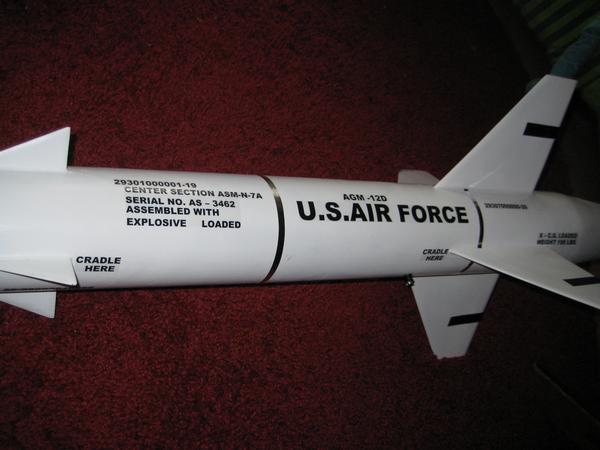

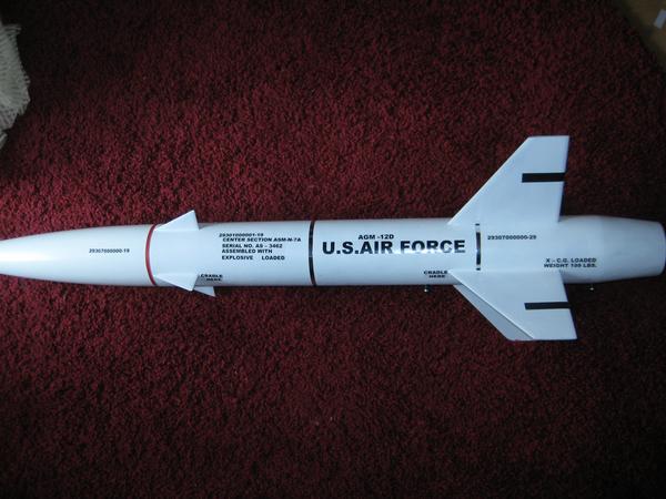

So hab mal ein wenig mit WORD rummgespielt und dem Teil noch einen neuen Haarschnitt verpasst..
Geändert von Tom am 15. März 2009 um 11:14
Abstürzende Einbauten:#43251
Beiträge: 2544
Beitrag 6981946 [Alter Beitrag15. März 2009 um 14:07]
Hallo Jochen,
wie hast du das denn gemacht mit den Schriftzügen ?
Einfach auf eine Klebefolie gedruckt oder ausgeschnitten, kannst du das mal genauer beschreiben.

Beitrag 6981947 [Alter Beitrag15. März 2009 um 14:23]
hab sie einfach auf selbstklebener Inkjetfolie ausgedruckt, mit Tamiya Topcoat fixiert. Anschliessend mit Stahllineal und spitzem Skalpell so eng wie möglich neben dem Schriftzug ausgeschnitten. Für nen S7 Wettbewerb reicht es wohl nicht aber für den Hausgebrauch schonwink !
Gruß Jochen

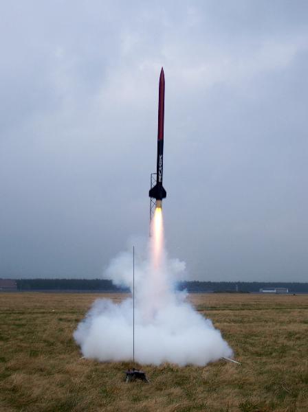

Beitrag 6984934 [Alter Beitrag19. März 2009 um 21:41]
So, wie versprochen noch ein Startphoto.Ist nur leider sehr unscharf geworden.... Dafür war der Flug wieder kerzengerade!
Gruß Jochen
