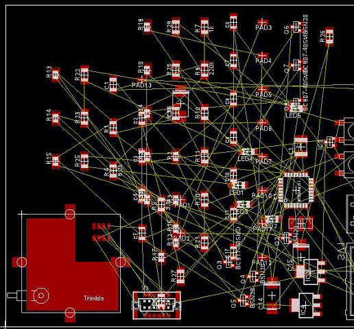

so... nun noch das ganze Chaos entflechten.....

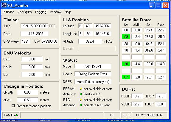

Beitrag 79729 [Alter Beitrag16. Juli 2005 um 17:43]
Das GPS Modul ist von der Firma Trimble mit der Bezeichnung Lassen IQ. Es kann bei der Firma Framos bezogen werden( Preis 48 Euro). Es besitzt zwei serielle Ports(3,3V Pegel) auf dem einen
kann im Trimble eigenen TSIP Format kommuniziert werden, und der andere Port sendet NMEA-DATEN (4800baud 8N1). Dies kann aber alles mit der bei Trimble verfügbaren Software (SQ-Monitor, TSIPCHAT) geändert werden(Format,Baudrate,Port).
siehe Screenshot SQ-Monitor:

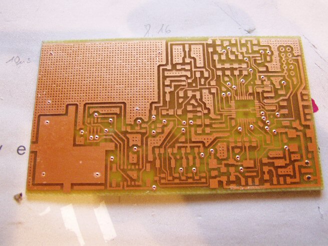

Beitrag 79906 [Alter Beitrag18. Juli 2005 um 23:22]
so die Platine ist entflochten und geätzt....hoffentlich ohne Fehler.
Morgen gehts an Bestücken u. Testen...
So sieht sie nun aus:
icepic
icepic
Wohnort: Schönaich
Beiträge: 871
Beitrag 79907 [Alter Beitrag18. Juli 2005 um 23:24]
Die Platine:

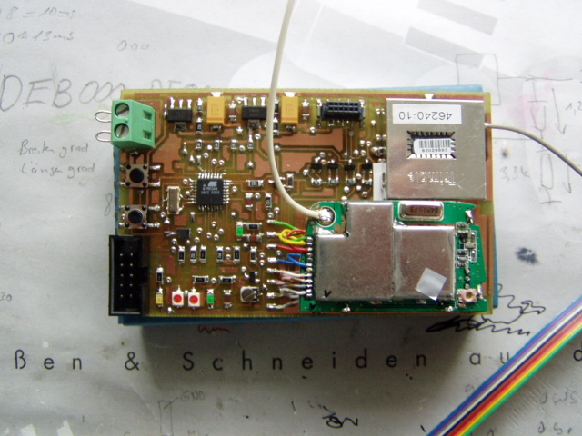

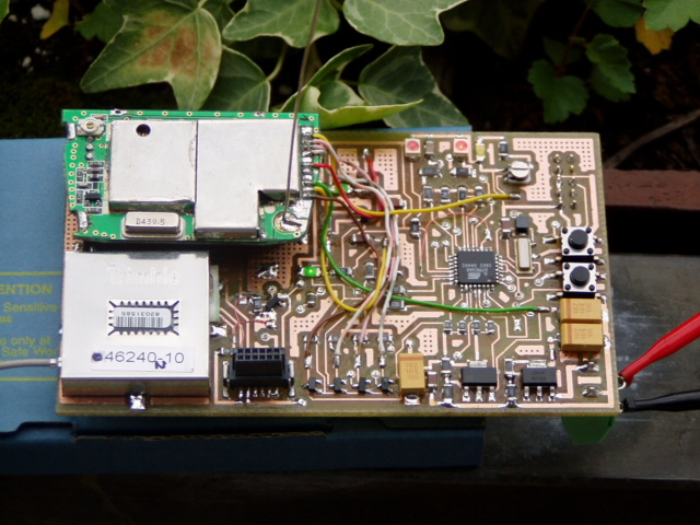

Beitrag 79987 [Alter Beitrag19. Juli 2005 um 23:31]
So heute Platine bestückt und getestet.....und natürlich ein paar Fehler auf der Leiterplatte.angry
Aber alles noch im machbaren Bereich(ein zusätzliches Drähtchen auf der Rückseite). Dann den Programmer angeschlossen ... Microcontrollertyp abgefragt...hurra, er lebt !!!!bounce
Dann von internem RC-Oszillatortakt(Auslieferungszustand) auf ext. Quarzoszi per Software umgeschaltet....und vor lauter schnell schnell ext. RC-Oszillator erwischt.....MIST angry
Controller antwortet nicht mehr ..... also hatten wir ja schon mal.... von STK200 (dort wird der Takt mit ext. Quarzoszi gemacht) mit Kabel den Lebensspendenden Takt eingespeist...
hurra, er lebt wieder. Weitere Tests alle o.K. (Leds, Taster, usw....)
Hier noch ein Bild: (HF-Modul fehlt noch !!!)

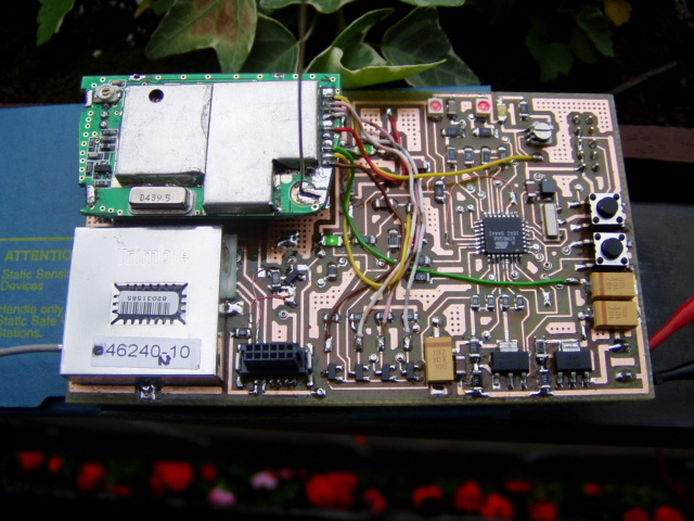

Beitrag 80161 [Alter Beitrag24. Juli 2005 um 17:56]
..so das Sendemodul ist aufgelötet und verdrahtet !!!
So nur noch die Testsoftware vom Probeaufbau einspielen und los gehts...... Aber was ist das, Sendemodul wird zwar eingeschaltet, aber kein HF-Signal auf der eingestellten Frequenz confused
Woran liegts ??
Stundenlange Suche nach dem Fehler. Es liegt an der Programmierung der PLL !! Aber es hat doch beim Probeaufbau funktioniert. Was hab ich nur geändert ???
Dann am nächsten Tag die Erleuchtung !!big grin Problem kam von der Änderung in der Software angry .....ja ja ....Never touch a running system !!!!!
Also Pll-Abstimmung des Senders geht ! PLL rastet im Bereich von 425- 450Mhz ohne Probleme ein !!!
Hier der das fertige Modul: (Doch noch Layoutfehler --> Fädeldraht confused )

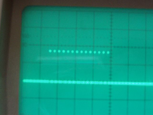

Beitrag 80163 [Alter Beitrag24. Juli 2005 um 18:00]
Bei der Fehlersuche an der PLL fehlte mir ein Speicheroszi !!!! Aber mit Digikamera, kein Problem !!!
sind es 14 Impulse für das Schieberegister der PLL ????
Zählt selber !!wink

Beitrag 80165 [Alter Beitrag24. Juli 2005 um 18:03]
Hier noch mal Platine in Action (Auf Balkon !!! wegen GPS-Signalen)
Grösse 100 * 60 mm

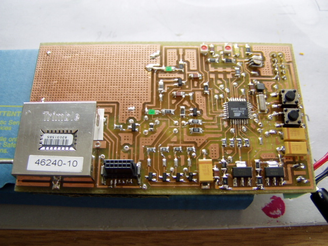

Beitrag 80494 [Alter Beitrag30. Juli 2005 um 10:44]
So die neue Version des GPS-Trackers ist fertig. Neue Platine, ohne die Fehler und auch eine bessere Anordnung der Bauteile. Hat auch fast auf Anhieb funktioniert, nur ein Problem mit
einer Durchkontaktierung(ohne Löten halt kein sauberer Kontakt).
Evtl. noch Einbau einer SMA-Buchse für die Antenne, im Augenblick nur einfacher Draht !!!
Siehe Bild:

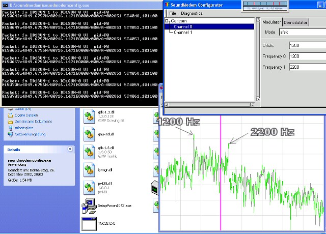

Beitrag 80495 [Alter Beitrag30. Juli 2005 um 10:58]
Die Datenübertragung funktioniert jetzt auch !!!
Die GPS-Daten werden im APRS-Format(Automatic Position Reporting System) übertragen. Die ist eine im Amateurfunk übliche Übertragung von Positions- u. Telemetriedaten.
Die Übertragung erfolgt mit 1200 baud AFSK(Audio-Frequenzumtastung), die Bits werden durch zwei Töne über Funk übertagen. Es werden vom Microcontroller die beiden Frequenzen erzeugt (1200 Hz und 2200 Hz) und über ein Protokoll mit Fehlerprüfung übertragen.
Die Daten können mit einem Funkmodem (TNC) oder ganz einfach mit dem Laptop und Soundkarte emfangen werden. Es gibt eine Soundkartenmodemsoftware mit dem die Datenpackete dekodiert werden können.
Hier ein Bild von der Software mit Spektrumanalyzerfunktion. Man sieht die beiden Spektrallinien der beiden Frequenzen.
