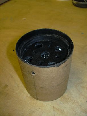

Den Kuppler will ich zur Hälfe in das Mittlere Körperrohr kleben. Der Deckel liegt lose auf den Abstandshaltern und soll durch Schrauben mit dem unteren Körperrohr verbunden werden so das ich das untere Rohr vom Kuppler abschrauben kann und ggf. die Stahlwolle wechsel kann. Außerdem habe ich noch Zugang zu der Motorhalterung im unterer Rohr.

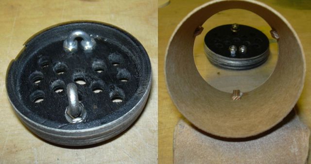

Eine Sandwich aus 4mm Pappelsperholz und 2mm Flugzeugsperrholz mit einem Ring aus 8mm Pappelsperholz wird die Hacken für den Fallschirm tragen. Das ganze wird dann wieder in den Kuppler geklebt und der Kuppler wird in das obere Rohr geklebt. Das Stück des Kupplers mit der Scheibe soll dann wieder mit dem mittleren Rohr verschraubt werden.
Hier noch in Einzelteilen. Wenn der Leim Trocken ist werde ich die Kuppler in die Rohrstücke kleben dann wird es wohl klar wie ich mir den Zusammenbau vorstelle.
P.S: Gebt ruhig euren Kommentar ab ich kann auch Lob und Kritik vertragen. big grin
Beitrag 81722 [Alter Beitrag22. August 2005 um 10:25]
sehe gerade das du die U-Bolts sehr nah dem Körperrohr montiert hast. Denke daran, das der Knoten oder Scheckel wenn du denn einen nutzt, sihc nicht unter Zugkrasft gegen die Wandung drücken darf. Sonst gibt es Riefen oder klemmt sogar.
Beiträge: 2542
Beitrag 81728 [Alter Beitrag22. August 2005 um 11:20]
Hallo Neil,
danke für den Tip, der Ring und der U-Bolt haben ca. 8mm Luft bis zum Körperrohr ich hoffe das reicht.

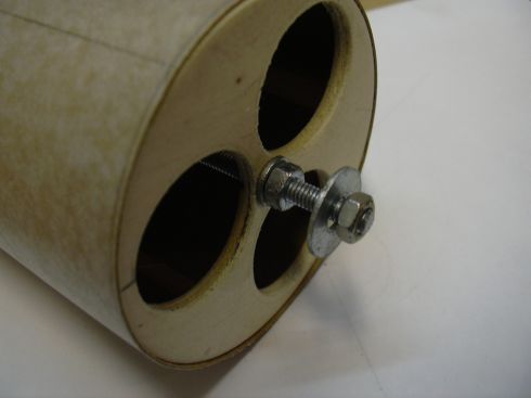

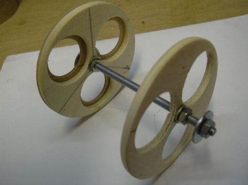

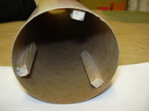

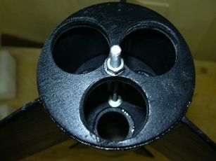

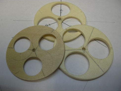

Beitrag 94689 [Alter Beitrag31. Januar 2006 um 21:27]
nach dem ich hier die geniale Idee mit einer Wechselmotorhalterung von Thomas gesehen habe mußte ich das einfach nachbauen. Hier mal ein paar Bilder dazu.
Ich habe die Scheiben aus 4mm Pappelsperrholz und eine Scheibe aus 1mm Flugzeugsperrholz geschnitten
Die Scheiben habe ich zusammengeleimt und im Körperrohr an der Inneseite drei Leisten angeklebt.
Das ganze hab ich jetzt noch lackiert.
Was ist eure Meinung dazu, über einen Kommentar würde ich mich freuen.
Ach ja vielen Dank noch an den netten Raketeur der mir den D7 geschenkt hat an dem ich "maßnehmen" konnte, leider habe ich bei dem Nebel am Nicolauch den Namen des Spenders vergessen.
Danke nochmal
Geändert von Bäckchen am 31. Januar 2006 um 21:41
Beiträge: 8378
Beitrag 94691 [Alter Beitrag31. Januar 2006 um 21:38]
Sieht doch gut aus. Willst Du den vorderen, zweiteiligen Spant einkleben oder nur mit der Gewindestange auf Zug festhalten? Letzteres würde Dir natürlich noch mehr Flexibilität geben, is aber nervig beim Ein- und Ausbau der Motoren.
Beiträge: 2542
Beitrag 94694 [Alter Beitrag31. Januar 2006 um 21:47]
Hallo Oliver,
die ganze Konstruktion wird nur eingeklemmt, über eine zweite Scheibe mit Mutter kann ich dann die Motore tauschen ohne die ganze Halterung ausbauen zu müssen.
Ich habe gerade mal alle Einzelteile gewogen. Insgesamt 19g mit Gewindestange allen Scheiben und Muttern.
Geändert von Bäckchen am 31. Januar 2006 um 21:48

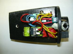

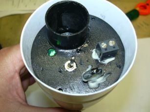

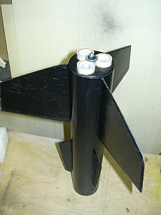

Beitrag 100500 [Alter Beitrag20. Mai 2006 um 17:18]
Hallo @all
ich habe mal wieder etwas weitergebaut und natürlich auch Bilder gemacht.
Inzwischen habe ich die Flossen angeklebt und lakiert.

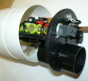

Auf dem Bild habe ich schon mal die Motorhalterung eingebaut und eine "Anprobe" mit Motoren gemacht,
Denn Timer habe ich nach langen Überlegungen doch in die Spitze eingebaut.
Den Arming Eingang habe ich direkt gebrückt stattdessen werde ich den Triggerschalter mechanisch
blockieren indem ich einen Stab quer durch die Spitze stecke.
Timer mit Akku und Triggerschalter auf der anderen Seite
Spitze mit Halter und Rohr für den Arming Stab
Timer wird in die Spitze geschoben und verschraubt.
Geändert von Bäckchen am 20. Mai 2006 um 17:25

Beitrag 100526 [Alter Beitrag21. Mai 2006 um 21:09]
[Melden] Profil von tomcat anzeigen    tomcat eine private Nachricht schicken   Besuche tomcat's Homepage    Mehr Beiträge von tomcat finden
sieht klasse aus! Mir gefällt das mit der Elektronik in der Spitze.
Aus welchem Holz sind eigentlich diese Klötzchen zur Aufnahme der Schrauben für die Halterung in der Spitze? Mich interessiert auch, mit welchem Kleber die befestigt sind und wie groß die Masse des Elektronikeinschubs ist. Hält die Befestigung die Kräfte aus, die bei der Beschleunigung nach dem Start auftreten?
