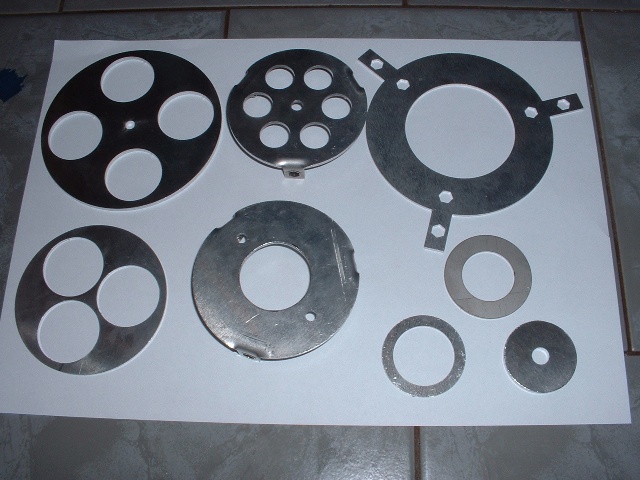

danke für dein Angebot. Dummerweise hab ich für die Spanten schon eine grundsätzlich andere Lösung. Aber sag mal: wäre das nicht ideal um Retainer und ähnliches aus Alu zu lasern? Oder Schubringe, oder, oder, oder???
Ich bräuchte nämlich einen modifizierten Schubring für den BC 125, das es bei dem geringen Durchmesser der Rakete am Schlussspant verdammt eng wird. Aprops Schlusspant. Der könnte aus Alu sein. Kannst du da auch gleich Löcher lasern in die man dann die Gewinde schneiden kann? Alles was ich nicht giessen kann würde nämlich verdammt viel Handarbeit bedeuten.

Hi Achim,
natürlich ist es möglich fast alles zu lasern....wink !

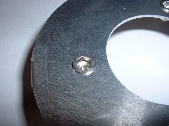

Außerdem warum noch extra Gewinde schneiden ?
Für mich fast noch einfacher zu lösen mit M3/M4/M5 V2A Einziehmuttern...
( da ist das Gewinde dann wesendlich länger und somit "ausreißsicher")

kannst du mir das etwas näher erläutern mit den Einziehmuttern? Wie halten die? So in der Art von Blindnieten?

@ Achim, ja das Prinzip ist ähnlich wie bei Blindnieten nur wird zum
Schutz vor seitlichen verdrehen statt eines runden Loches ein "Sechskantloch"
(komischer Begrifffg ) ins Blech gelasert.
Die Einziehmuttern werden dann anschließend mit einem sogenannten
Mutternsetzgerät eingenietet.
Sende mir doch mal eine genau bemaßte Zeichnung dann sehen wir mal
was sich machen lässt... ;-)

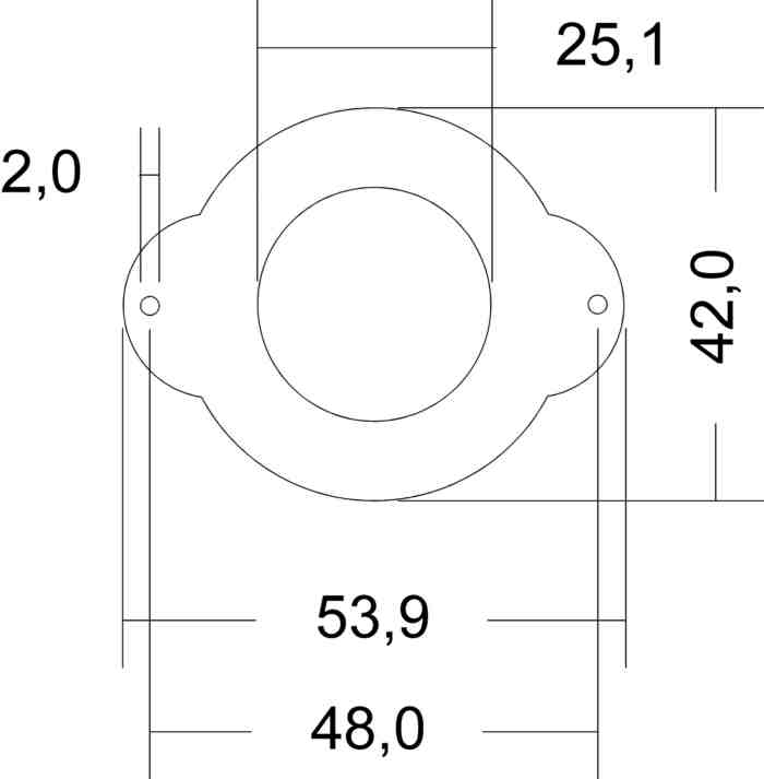

Beitrag 72854 [Alter Beitrag10. April 2005 um 10:02]
Danke Andreas für die Info. Allerdings bin ich einem Irrtum aufgesessen. Es gibt gar keine Bodenplatte bei dem dünnen Rohr. Die Retainer sind gleichzeitig die Bodenplatte und werden mit dem Endkuppler verschraubt.
Äh.. ich bräuchte also die Retainer aus Alu. Ansonsten müsste ich die mühsam feilen.
Hier wäre der für den BC 125
