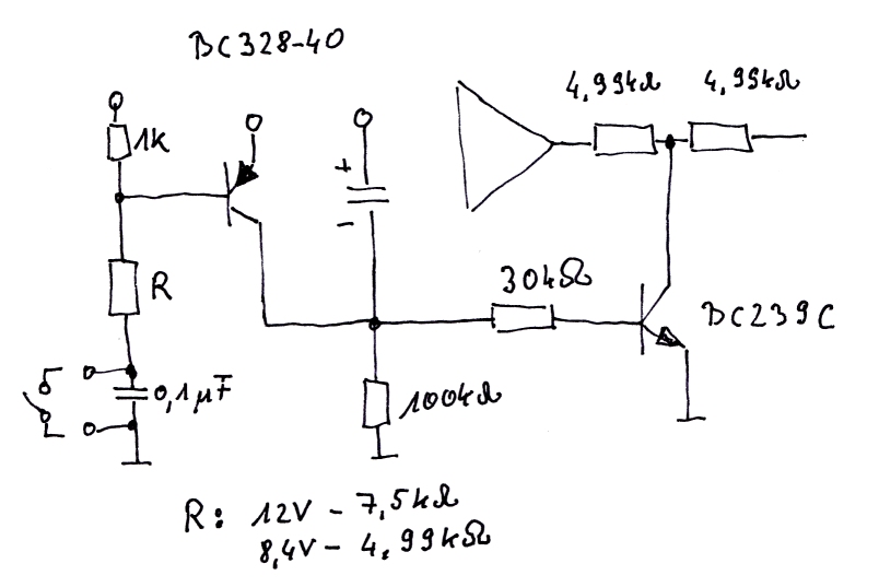

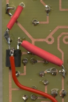

Ich habe Gestern noch ein etwas mit der Schaltungsaenderung experimentiert. Dabei ist mir aufgefallen, dass der Eingangswiderstand einfach mal viel zu hoch ist. Mit anderen Worten, der Eingang ist zu empfindlich. Geringste Stroeme reichen aus und der D-MAG schaltet nicht mehr. Darum nun eine Verbesserung.
Viele Gruesse, Frank

Also noch mal hochladen. Mal sehen ob es nun geht.

Also grundsätzlich finde ich es sicherer eine Elektronik erst in einigen Abstand "scharf" zu schalten. Sollte beispielsweise in diesem Fall der D-Mag ein Problem haben und sofort schalten, sei es durch irgendeinen Magneten in der Nähe oder durch einen Fehler, dann würde das evtl. zwei Meter über der Rampe passieren...
Dann doch lieber zwei Sek später hoch oben. Da ist auch schon ein großer Teil vom Motor verbrannt und alles sicher außer Reichweite.
Allerdings muss ich Andreas auch Recht geben. Ein riesen Vorteil vom D-Mag ist es das ich eben genau solch ein triggern nicht benötige! Nur deswegen bin ich ja auch erst zum D-Mag gekommen!
Eine Art Beschleunigungsschalter wäre m.E. die beste Lösung. Der Salt macht das doch auch in der Art?
Gruß Dirk
PS.: Ich hatte heute die Version von Frank in der Hand und sie hat wirklich super funktioniert!
Allerdings käme die für mich nur für neue Raketen in Frage, weil ich bei den alten eben genau diesen Schalter zum triggern nicht nachrüsten möchte!
