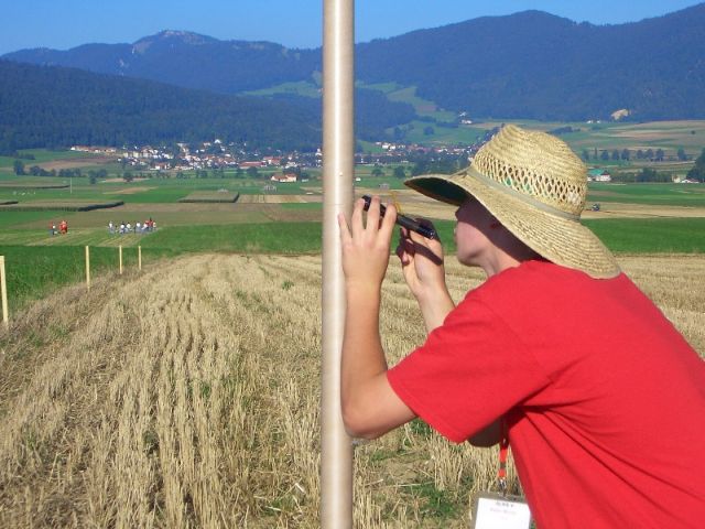

ein letzter Check(Mann, haben mir die Knie gezittert!)

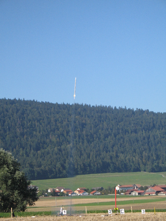

und ab geht sie!

Beitrag 62621 [Alter Beitrag05. Dezember 2004 um 21:51]
An dieser Stelle muss ich Eberhard noch mal meinen Dank dafür aussprechen, dass er mir beim preppen des H70 geholfen hat, mich mit Teflon Tape, Krytox und einem Compression Fitting versorgt hat und ich sein GSE benutzen durfte. Danke Eberhardt!
Dank auch an Roman für die letzten 3 Bilder in diesem Fred und das Video, sowie Stefan S. der mir einen passenden Schirm geliehen hat.
Das Flugvideo gibt es
hier
Der Flug war schnurgerade und der Sound einfach nur geil!!!
Leider hatte sich der Schirm verwickelt, sodass die "Landung" recht hart ausfiel. Außerdem war die Austoßladung etwas zu klein bemessen(beim Bodentest hat alles perfekt funktioniert) sodass der größte Teil des Schockbandes, gebremst durch das rauhe Nomex Shied, im Rohr blieb und der Schirm so keine Schance hatte sich zu "entwurschteln".
Folge: 3 Stauchungen im Körperrohr die jedoch demnächst mit GFK-Band repariert werden
Felix

Beitrag 62626 [Alter Beitrag05. Dezember 2004 um 22:30]
Boah, das kannst du nicht leugnen, dass du gestern übelst dicht gewesen bist !! big grin wink
Der Ratt H70 hat sie in jedem Fall schneller als erwartet bewegt.. hatte auch einen wirklich genialen Sound, nur korreliert der leider nicht mit Rauch und viel Flamme..
Aber die will ich beim nächsten Mal auf jeden Fall lackiert sehen!!
No more "Oli Arend design" !! big grin

Beitrag 62628 [Alter Beitrag05. Dezember 2004 um 22:35]
Gestern? Naja, gar net mal so...wink Ich lass mich halt net gern fotografieren.
Ja, sie war viel schneller als ich es erwartet hätte. Ich hab den Ratt eindeutig unterschätzt...Und die Flamme kommt rausgezoomt(auf dem Hi-Res Bild) nicht schlecht.
Och, eigentlich gefällt mir die Farbgebung...aber da ich dann eh die GFK-Bänder vertuschen muss..wink
Felix
