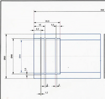

So habe ich mir die Düsenaufnahme vorgestellt. Zur Zeit ist der Motor-
block zur Bearbeitung bei einen Bekannten. Einige Teile kann ich in
meiner Firma nicht selber herstellen ( Zeitmäßig ). Bis die Brennstoff
kammer fertig ist, das kann noch dauern.
Die Düse wird durch zwei O-Ringe und einen Seegering gehalten.
Ich werde aber in den nächsten Tagen, die Einspritzdüsen drehen.
Gruß: Hermann

Hermann, seh ich das richtig, das du Einstiche für die O-Ringe in das Alurohr machen willst?
Du hast doch schon Einstiche im Graphit!
Wenn ja, vergiss es! Du bekommst das weder dicht, noch bekommst du die Düse jemals wieder raus.
Wenn du was über O-Ringe wissen willst, dann lad dir das mal runter.
Da steht alles drin was man wissen muss.
Gruss M.

M. hat auf jeden Fall schonmal Recht. Hierzu noch:
DIN 65202, Ausgabe: 1999-07
Luft- und Raumfahrt - O-Ringe aus Elastomeren - Maße
Diese Norm habe ich während meiner Konstruktionen verwendet, recht hilfreich. Ich meine darin wären auch die Einbauvorschriften und -maße für O-Ringe angegeben.
DIN 65203, Ausgabe: 2001-02
Luft- und Raumfahrt - O-Ringe aus Elastomeren - Technische Lieferbedingungen
Weiß nicht ob die auch weiterhilft, aber reinkucken schadet nicht ;-)

Da hätte ich beinahe einen Fehler gemacht. Es ist aber noch nicht zu Spät.
Die Düse werde ich in den nächsten Tagen mit zur Firma nehmen und dort
anfasen. Zum Glück ist der Motorblock ( Ich nenn ihn einfach so ) noch
nicht in bearbeitung.
Die Zeichnung habe ich auch mit einen Hintergedanken hier ins Forum
gesetzt...fals ich einen Fehler gemacht habe, das ich eventuell darauf
aufmerksam gemacht werde. Darum habe ich auch geschrieben :
Gruß: Hermann

Ich werde die Düse nicht anfasen. Die Einstiche werde ich nur vergrößern.

Über meiner Firma kann ich mir O-Ringe ( Teflon ) bestellen, Hitzebeständig bis 1000 Grad.
Die Teile haben eine stolzen Preis = einer fast 13 €. Vier Stück brauche ich.
Gruß: Hermann
(Carl Amery)

Hi Hermann,
weisst du mittlerweile wie lang der Motor brennt?
Bei kurzen Brennzeiten würde ich nicht so teure O-Ringe verwenden. Die 1000 Grad erreichtst du eh nicht (da ist dein Alu schon weg wink )
Nimm lieber "normale" Hochtemperatur-Ringe, die gehen bis ca. 300 Grad. (Mir fällt der Name gerade nicht einroll eyes (sarcastic) )
Die musst du dann allerdings nach jedem Einsatz erneuern!
Gruss M.

Das müsste dann Viton sein. Silicon O-Ringe sollten auch gehen.

Teflon hält auch nicht bis 1000 Grad. Auch Weichmetall-Dichtringe können es nicht sein, die dürften bei 1000 Grad schon langsam den Geist aufgegeben haben. Am ehesten käme noch Kohlefaser in Frage... Da man die O-Ringe nach jedem Abbrand sowieso erneuern sollte, lohnt es sich kaum in teure O-Ringe zu investieren.
