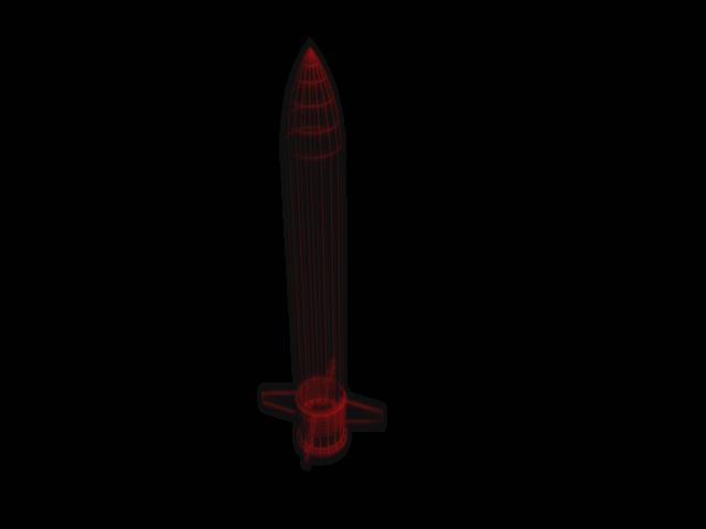

ich hab mir die b6-4 bestellt
die sind doch richtig oder? brauch ich fernzünder? sind die bei einer startrampe dabei? sidn die startrampen genormt? welche empfehlt ihr mir?` sind bei einer startrampe teile bei zum befestigen an die rakete? an der rakete selbst ist sonst nix weiter dabei Folgende Datei wurde angehängt: |
