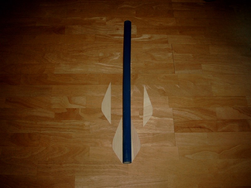

Wer hätte das gedacht die Flügel sind noch diese Woche fertig geworden,muss nurnoch irgendwie ne Möglichkeit haben die auch gerade und rechtwinklig anzubauen.Kennt da wer nen guten Typ???
Und wie funktionier das mit dem Fallschirm bei ner 70cm Röhre??
Danke für die Tipps,zur Belohnung gibts ein Bild vom frischem Werkwink

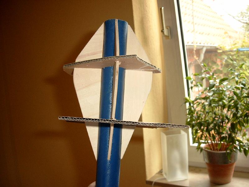

Beitrag 48213 [Alter Beitrag20. Mai 2004 um 22:39]
Ja, kenne ich: ICH bin ein guter Typ! wink
Ne, im ernst: Du benutzt doch Spacecad. Damit kannst Du eine Schablone zum anzeichnen und kleben ausdrucken.

Beitrag 48222 [Alter Beitrag21. Mai 2004 um 03:10]
Auf einen festen Karton die entsprechenden Aussparungen für Körperrohr und Flossen aufzeichnen und dann mit einem Messer ausschneiden. Aufpassen dass Du die Materialstärke der Flossen gut triffst -- Körperrohr darf auch durch ein Achteck oder so angenähert sein -- und die Schlitze im Karton weniger lang sind als die maximale Spannweite der Flossen. Dadurch kannst Du durch aufstülpen der Schablone die Flossen an einer Schräge gleich noch gegen das Körperrohr drücken.
Eignet sich sogar für sehr große Raketen.

Mit was fürnem Kleber sollte man die Flossen befestigen??
Ich klebe die warscheinlich erst mit Bastelkleber fest und dann mit Sili zum stabilisieren.
Wenn wer was besseres weis,Tipps kann ich immer gebrauchen.

Beitrag 48234 [Alter Beitrag21. Mai 2004 um 12:05]
Meine Methode: heften mit Sekundenkleber oder Kontaktkleber, dann mit Epoxy vermuffen. Hält sicher besser als das Rohr in sich ...

Beitrag 48245 [Alter Beitrag21. Mai 2004 um 14:55]
Wenn alles aus Holz oder Derivaten ;-) (also Papier und so) ist, benutze ich gerne Holzleim. Das Zeug ist nicht umsonst für solche Materialien gemacht. Dauert halt etwas länger zum Trocknen, ist danach aber fest, flexibel und fast durchsichtig. Und lässt sich super mit die Fingers verarbeiten, ohne dass man gleich Krebsangst haben muss...

Beitrag 48272 [Alter Beitrag21. Mai 2004 um 20:30]
Hab heute sogar noch geschafft zu kleben,mit der SD Schablone geht das echt genial,danke für den Tipp,Typbig grin
Hab den Uhu Bastelleim benutzt,trocknet klar von heute mIttag bis heute Abendsmile ,ist fest und hab eben noch die freien stellen gemacht,also Körper ist fast fertig fehlt noch Spitze.
Hier mal das Bild mit der Halterung.
