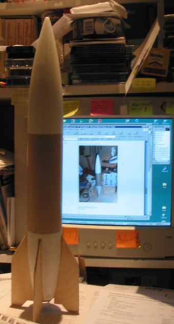

Kannst Du vielleicht nochmal genau erklären wie Du auf diesem konischen (!) Endstück die Schnittlinien gerade angerissen hast, ich zerbrech mir seit Tagen den Kopf darüber wie es am besten geht...
Meine bekommt übrigens auch die A4 V4 Lackierung.
Also dann bau mal schön weiter und mach viele Bilder bounce
Flo
Wer oben nicht dabei ist hat unten nix zu melden!
Beitrag 46948 [Alter Beitrag23. April 2004 um 10:01]
Anreißen des Konus: Ich habe es, wie gesagt, in der Firma gemacht. Such Dir eine Schlosserei oder einen anderen Metallverarbeitenden Betrieb. Frage nach einem "Teilkopf". Das ist ein 3-, oder 4-Backenfutter mit Grundplatte und Schneckentrieb. Den kannst Du Waagerecht auf eine Anreißplatte stellen und jede gewünschte Gradzahl einstellen. Mit einem Höhenanreißen kannst Du dann die Linien markieren. Sicher helfen Dir die Leute auch dabei.
Ich habe ehrlichgesagt keine Idee das anders zu machen...

Um sie senkrecht hinzubekommen müsste man doch nur das Markierungsgerät (Anreißer, Stift, was weiß ich) zwischen zwei vertikalen Holzplatten führen, damit es sich nicht verdrehen oder seitlich ausweichen kann.

oder oben und unten markieren und die Markierungen mit Tape verbinden.

Nein, die Flossen sind "konventionell" wohl mit einer Dekupiersäge oder so hergestellt worden. Die Qualität ist aber auch so ganz gut. Sie haben übrigens - anders als auf Deinen Bildern - 2 Tabs pro Flosse (das schwächt das Material des Heckkonuses nicht so).
