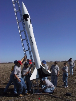

Ja...Honest John, lustig(Atomarer Sprengkopf bei einer Reichweite von 100 Kilometer *lol*)

das ist übrigens Gregory
