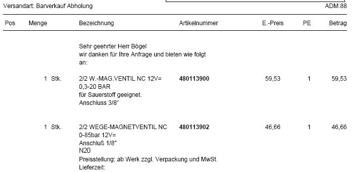

Original geschrieben von Eberhard
Weisst Du zufällig, wie hoch der Durchsatz dieser Ventile ist, und wieviel Strom die ziehen?
Yep, steht oben im Datenblatt: KV= 0.09 m³/h; = 90liter/h ; entspricht ca. 1liter in 40sec was etwa 1,2 Kg bedeuten würde wenn die Angaben hier stimmen:
hier lang
Den Stromverbrauch werde ich noch in Erfahrung bringen, ich denke aber das es 7 Watt sein werden bei 12 Volt. Ist ebbes dünn, ich weiß aber ich arbeite ja dran, noch sehe ich das ganze als am Anfang stehend.
Gruß Jens

Bevor die Freude allzugroß wird noch ein kleiner, feiner Einwand:
Um einerseits sicherzustellen das die Ventile auch das halten was sie versprechen werde ich mir zunachst eins bestellen.
Das probier ich dann kreutz und quer und unter allen möglichen und unmöglichen Umständen aus.
Ziel soll ja sein das jeder ein vernünftiges Produkt bekommt.
Deshalb laßt mich bitte erstmal versuchen bevor zig bestellungen eingehen wer alle eines haben möchte.
Das soll letzten endes in eurem Intresse sein.
Wer über entsprechendes Equipment verfügt (Motor, Gas, GSE u. dgl) und somit in der lage ist ein(!!!) Bauteil auszuwechseln um Versuche damit anzustellen, dem werde ich gerne auch eins mitbestellen.
ABER: Es bringt nix jetzt wie der Teufel draufloszukaufen nur weil es da ist und vielleicht noch günstig obendrein.
Ich denke dass das Verständnis bei euch dafür da ist wink
