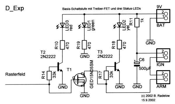

Bertram Radelow
SP-Schnüffler Registriert seit: Apr 2001 Wohnort: CH-7270 Davos Verein: Argos, MGD Beiträge: 926 Status: Offline |
Beitrag 38996
hi,
1.) ich kann Leute nicht verstehen, die der Meinung sind, dass ein 1Chipper mit 50000(0) Teilen seltener Fehlfunktionen aufweist als eine Platine mit 50 Bauteilen. Kann zwar sein, dass das stimmt - aber ich bin eben Laie 2.) ich kann Leute nicht verstehen, die meinen, es erhöhe die Sicherheit, wenn sie einen Backuptimer parallel zum MAD hängen: an die gleiche Batterie und womöglich auch noch an den gleichen Zünder. Bittebittebitte: Wenn schon Backup, dann richtig: eigene Batterie, eigene Platine, eigenen Zünder+Ausstossladung. Klar, dann ist es mit T1 vorbei, aber eine T1-Rakete mit elektronischer Recovery <i>mit Backup</i> kann zwar ein Demonstrator des technisch Möglichen sein, aber irgendwie ist es krank, sofern nur die Elektronik doppelt ist und nicht auch die Stromversorgung und die Ausstossladung. 3.) die Starterkennung: Der Dentamag hat in der bisherigen Form bereits ZWEI OPTIONEN dafür: Entweder man führt den ARM-Schalter zusätzlich mit einem <i>normally closed</i>-Kontaktpaar heraus, das von einem Stück Pertinax oder ähnlichem an einer Leine offen gehalten wird Oder man verwendet den RBF (remove before flight)-Kontakt als <i>normally open</i> - sprich: zwei schräg nach unten gerichtete Pfosten ragen aus der Rakete, auf denen eine Kurzschlussbrücke (neudeutsch: Jumper) sitzt, der mit einem 4 Meter langen Faden am Erdboden o.ä. festgebunden ist. Wenn man eine dieser beiden Sicherheitsvorrichtungen benutzt, <b>bevor</b> man sich dem Pad nähert, kann man auch Startstäbe aus Magnetit benutzen ![]() Nebenbei löst das auch das Problem der Einschaltspitze (die bei meinen Exemplaren aber nur im Bereich +-20° vor der Ebene auftrat, in der der Dentamag ohnehin auslösen würde - also schon weitgehend in Horizontalstellung). ________________________ Was wollt ihr also denn unbedingt verbessern? Ich dachte, dass die spärlichen Anwenderberichte gezeigt haben, dass die Probleme mit dem Dentamag vor allem <b><i>mentaler</i></b> Natur sind. An Eurer Stelle würde ich mir Gedanken machen, ob man nicht den RBF-Anschluss verwenden sollte, der ohnehin schon vorgesehen ist: Am Präp-Tisch Remove-Before-Flight-Kontakt mit Fahne anstecken, alles andere machen wie gewohnt, und am Schluss (bevor man vom Pad zum LCO geht), Fahne und Kontakt abziehen. Dafür braucht es nun wirklich keine "Verbesserung" mit einem angeblichen Backup, das gar keines ist. Achim und ich haben uns - nebenbei bemerkt - durchaus Gedanken über die Anwendungssicherheit gemacht. Es reicht , die vorhandenen Optionen zu nutzen. _____________________________________ _____________________________________ Es gibt allerdings etwas, das ich verbessern würde (und in der gerade entstehenden D-Serie wird das konsequent eingehalten). Es ist das gleiche, was ich bei Minidingern wie PerfectFlite-Timern (den ich habe) und bei TinyTimer (sorry Stefan) vermisse: Ein besserer Überblick über den Systemstatus. Bei mir (= bei der D-Serie) gibt es drei LEDS: grün = Versorgungsspannung liegt an gelb = Zünder angeschlossen bzw. "ARM"-Schalter aktiv (sprich: keine Unterbrechung im Zünder-Stromkreis) rot = jetzt würde Zündung erfolgen. Dies <b>unabhängig</b> vom Zünder --> Test auch möglich ohne Zünder oder bei offenem "ARM"-Schalter. Bedeutet: Testen nur bei "nur grün", Fliegen nur bei "grün + gelb" Diese "Endstufe" ist in allen sechs Mitgliedern der D-Serie gleich. Der Schaltplan ist unten zu sehen. Sicherlich lässt sich das auch mit einem kleinen µC implementieren. Bertram Folgende Datei wurde angehängt: |

Bertram Radelow
Beitrag 38997
Hi Stefan,
wenn es ein Redesign mit einem zuätzlichen Timer gibt (Dein Tiny-Timer müsste wohl gut implementiernbar sein), dann mach es bitte so, dass auf der Platine beide Schaltkreise <b>eigene</b> Anschlüsse für U<sub>Batt</sub> und für den Zünder haben. Wenn einer unbedingt nur mit einer Batterie und/oder nur einem Zünder fliegen will, soll er sich halt zwei bzw. vier Drahtbrücken dazulöten. Und über die drei verschiedenen LEDs denke mal nach. Die grüne könnte man per ADC mit einem Spannungswächter verknüpfen, obwohl das eigentlich nicht so wichtig ist wie hier manchmal gedacht wird. Der Zünder wird schliesslich vom Elko gezündet, nicht von der Batterie! Der DM würde auch mit Solarzellen prima funktionieren (natürlich dann nur bei Sonnenschein!) Und wenn Du noch einen ADC über hast, könntest Du damit die Zünder-Impedanz überwachen, mit heftigem Blinken bei unter 0,5 Ohm, Dauerlicht 0,5 bis 3 Ohm, langsamen Blinken bis 6 Ohm und tripple-flash bei Unterbrechung. Oder so. Bertram |
Bertram Radelow
Beitrag 38998
Nachtrag:
Und wenn Du noch 10 Bit Output frei hast und eine Starterkennung einbaust, dann hänge doch bitte 3 Mini-7-Segmente* an, die <b>nach dem Flug</b> die Zeit Start bis DM-Auslösung (xx,x sec)anzeigen. Wegen Stromsparung dann nur Anzeige auf Tastendruck. Und wenn ich schon am Fabulieren bin: ein Taster schaltet dann um auf Anzeige der Timer-Zeit... Also in der Konfiguration: - zwei vollkommen unabhängige Stränge (DM, Timer) = 2(!) µPs - beide mit je drei LEDs, Timer mit einfacher Test-Triggermöglichkeit - Zeit-bis-Apogäum-Anzeige Und das ganze auf ca. 100x40mm... ... also DAS täte mir schon gefallen. Und zwar sehr. Hat noch jemand Wünsche? Bertram _____ * ich habe da so kleine einzelne, ca. 7,5x10mm. Von HP gibt es aber auch sehr schöne 4er-Blöcke im DIL-Gehäuse. Wer es nicht haben will, braucht es ja nicht zu bestücken! |
