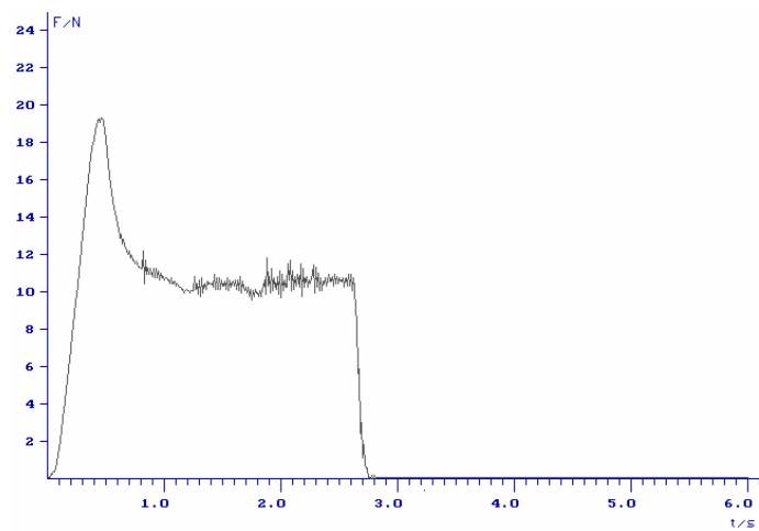

Oliver Witthaus hatte die Sauer D- und E-Motoren auf seinem Prüfstand...
Standschubmessgerät von Dipl.-Ing. (FH) Michael Witthaus
Software: C
Hardware: 8-bit ADU, TTL-Logic, 32kByte-RAM, DMS-Kraftmessdose, INA-Messverstärker
Fehler: max. Schub (Spitzewert) ca. 1%; Gesamtimpuls zwischen 1-4% (abhängig von der Schubdauer)
Abtastrate: 1000 Hz
Gesamtimpuls : 28,70 Ns
Schubdauer : 2,65 s
Max. Schub (Spitzewert) : 19,41 N
Antrieb : Fa. Sauer E-Motor mit 4 sec. Verzögerung
Bemerkung: Verzögerungszeit konnte nicht ermittelt werden
Treibmittelmenge: ca. 30g Schwarzpulver
Hier wäre es noch möglich nahezu 39,4% mehr Leistung rauszuholen, um an die 40 Ns heranzureichen! Aber immerhin besser als die SF Held5000 mit ihren 23 Ns und wahrscheinlich auch zuverlässiger!

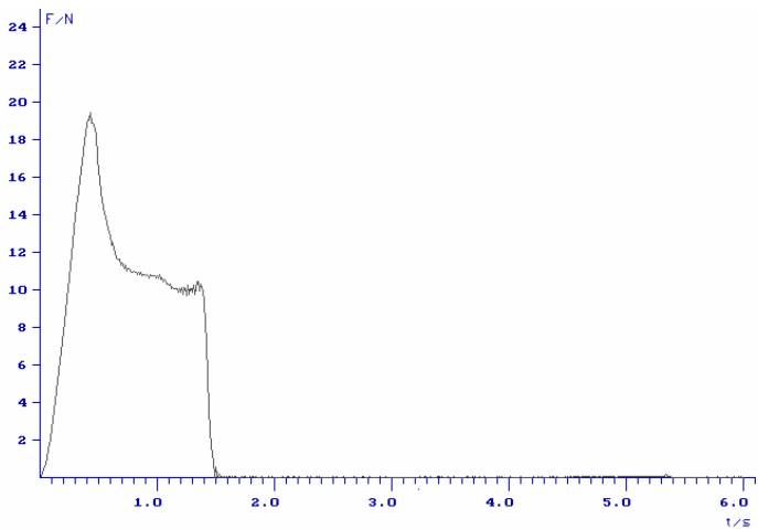

Hier der erste Test des Sauer-D-Motors:
Software: C
Abtastrate: 1000 Hz
Gesamtimpuls : 15,55 Ns
Schubdauer : 1,44 s
Max. Schub (Spitzewert) : 19,51 N
Antrieb: D-Motor mit 4 sec. Verzögerung
Treibmittelmenge: ca. 18,5g Schwarzpulver
Hier könnte man die Leistung noch um knapp 29% steigern, um an die 20 Ns eines full-D-Motors zu kommen.
SOL-2

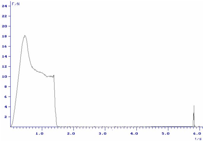

Hier sein zweiter Test des Sauer-D-Motors:
Software: C
Abtastrate: 1000 Hz
Gesamtimpuls : 15,19 Ns
Schubdauer : 1,40 s
Max. Schub (Spitzewert) : 18,33 N
Antrieb : D-Motor mit 4 sec. Verzögerung
Verzögerungszeit (gemessen) : 4,34 s
Treibmittelmenge: ca. 18,5 g Schwarzpulver
Diesen Motor könnte man mit knapp 32% Mehrleistung beaufschlagen bis zum full-D-Motor!
Toll finde ich die Genauigkeit der Verzögerungzeit, Abweichung nur 7,5%!
Auch ist die Gleichheit der beiden D-Motoren beachtlich!
Der eine lieferte 15,55 Ns, der zweite 15,19. Dies macht einen Unterschied von nur 0,36 Ns, was bei einer durchschnittlichen Leistung von 15,37 Ns einer Abweichung von nur 2,34% entspricht!
Fazit daher:
Sauer kann hochwertige Schwarzpulvermotoren mit exzellenter Reproduzierbarkeit der Leistungen und auch Brenndauern produzieren.
Ein klein wenig mehr Ladung täte allen Motoren keinen Abbruch und dürfte technisch ohne Schwierigkeiten zu realisieren sein!

Hi Henni,
die verzasselte Horizontale im E-Motor Diagramm, von was kommt die ?
Vom Motor oder als Messfehler (Schwingungen am Prüfstand?) confused
oder brennt der Motor so nervös ?
Gruss
Beitrag 36252 [Alter Beitrag26. September 2003 um 17:05]
das dürften Schwingungen des Prüfstandes sein angeregt durch den Motor abbrand, Stichwort Resonanzschwingung.
