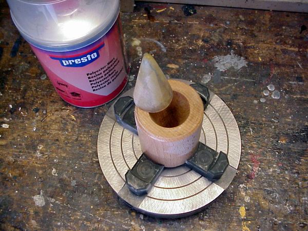

Für die Herstellung der 9 Booster ist es doch vonnöten, eine Spitzenform zu drechseln, damit man baugleiche Spitzen der Booster erhält.Damit es schneller geht, mache ich sie gleich aus Polyesther und ein paar Lagen Glasgewebe.

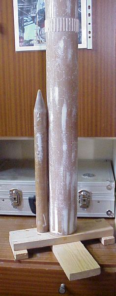

Beitrag 31308 [Alter Beitrag22. Juni 2003 um 21:08]
Fertig ist der erste Booster! Mit entsprechenden Motoraufnahmespanten wiegt das GFK-Teil nur 70g.

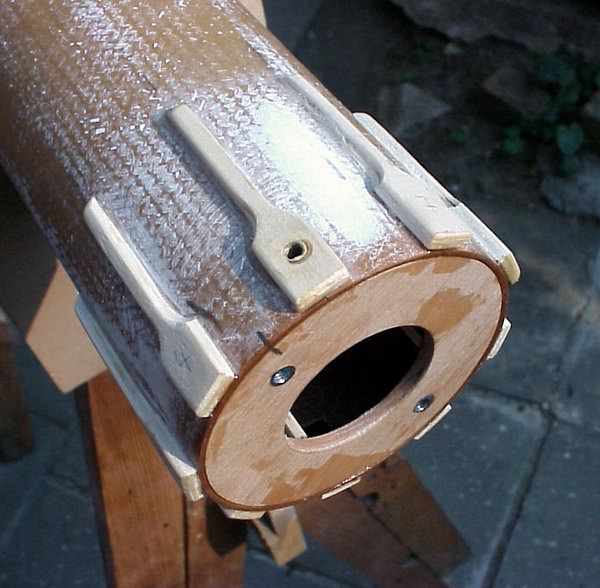

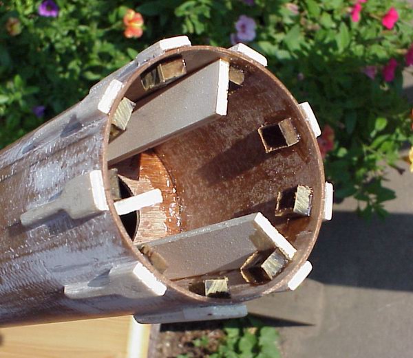

Heute habe ich mir die Motorhalterung und die Aufnahmestutzen der Booster vorgenommen. Die Perinaxstücke werden anschließend durchgebohrt und Gewinde hinein geschnitten.
Ich will die Booster ab- und anmontierbar machen, somit kann ich zwischen unterschiedlichen Boostermotorkonfigurationen wählen.

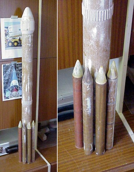

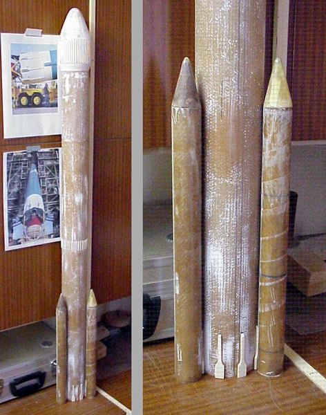

Beitrag 31426 [Alter Beitrag24. Juni 2003 um 21:05]
Hier das fast fertige Heck. Ich hatte lange überlegt, ob ich die Booster, so wie bei meiner Sojus, während des Fluges absprenge. Für einen "Meisterschafts-Scale-Flug" wäre ja das Bedingung, habe aber die vielen Ideen die ich mir für die Absprengung ausgedacht habe alle verworfen zugunsten eines tollen Start- und Flugbildes. Außerdem - 9 Booster aufsammeln frown da braucht man ja eine ganze Mannschaft zum bergen. Ich würde nämlich gern die Booster unterschiedlich mit H1k sowie mit H5k bestücken wollen. In die Mitte käme dann für einen Flug in D natürlich ein BC125 rein.
Beitrag 31427 [Alter Beitrag24. Juni 2003 um 21:07]
Jetzt sind es schon vier Booster.
Aber alle noch nicht verspachtelt und geschliffen. Das hebe ich mir noch auf. Vielleicht helfen mir ja die Heinzelmännchen dabei.
