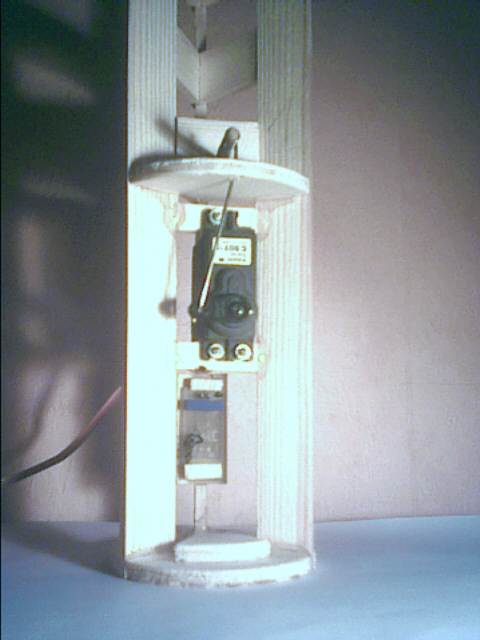

Ich habe jetzt den Auswurfmechanismus fertig und davon ein schreckliches Webcam-Bild gemacht.
Unten ist der Timer zu sehen, darüber das Servo mit der Ver- und Entriegelungsstange, die gerade durch die Platte ragt (die ist übrigens nicht schief, obwohl es so aussieht).
Der Penöppel, der oberhalb der Platte den langen Schatten wirft, ist die Ausstoßfeder.
In den nächsten Tagen kommen die Türen, und dann werden viele viele Bodenversuche unternommen.

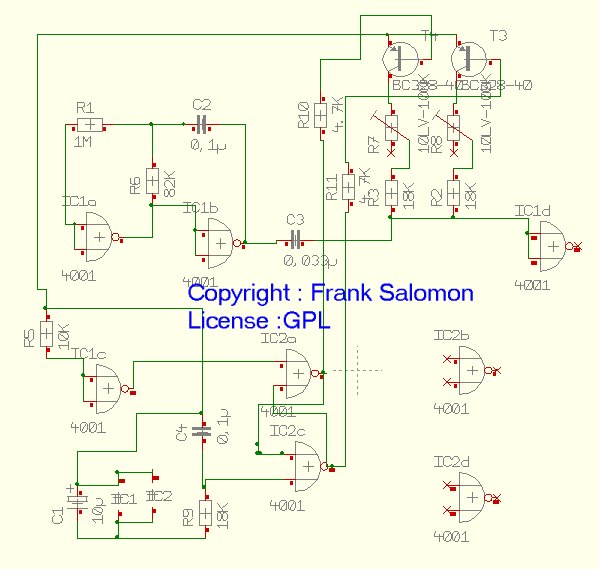

eine Schaltung, die zwischen einem Timer und einem Servo gesetzt
werden kann, koennte so aussehen. Eingang : Zwischen R5 und IC1c.
Ausgang : IC1d. Es reicht wenn der Timer einen kurzen Impuls abgibt.
IC2a + IC2c sind als RS-FF geschaltet und speichern den Impuls.
Zum Zuruecksetzen des RS-FF's C4 kurz ueberbruecken.
Die Schaltung besteht aus 2 IC's, ein paar C's, R'c und 2 T'.
Zeit fuer den nachbau ca. 1-2 Stunden.
Viele Gruesse, Frank.

Hallo Frank,
das hört sich gut an, sieht auch gut aus, doch:
Ich bin Lötgastheniker, somit dauert ein Nachbau nicht 1-2 Stunden, sondern eher 1-2 Generationen. big grin
Aber ich habe vor, meine Lötfähigkeiten mit einer NE555-Experimentierschaltung zu verbessern.
Kai

So, das Türgerüst samt Verriegelung ist fertig, das Servo umgelötet und die ersten Tests gefahren. Und: Es funktioniert! smile
So sieht es mittlerweile aus:
Die Positionen der Batterien und des Timers sind noch nicht endgültig. Die werde ich für eine gleichmäßigere Masseverteilung noch versetzen.
Ein Video vom Auswurf gibt es auch:
Hier (~1MB, .avi)
Ist übrigens um 90° verdreht, also Kopf verrenken. wink
Das Video zeigt, wie der Schirm einige Sekunden nach dem Triggern ausgeworfen wir. Dabei ist gut zu erkennen, wie die LED aufleuchtet und sich gleichzeitig der Servoarm nach rechts (mit verdrehtem Kopf nach unten) dreht und die Tür von der Feder weggestoßen wird.
Kai

Frank's Schaltung (und ähnliche) funktionieren sicher, ich habe etwas ähnliches seinerzeit in meiner Patriot verwendet (inzwischen aber ist diese Elektronik im Hausmuseum ;-).
Ein paar Punkte sind aber noch zu beachten:
Ich würde unbedingt die Signalzufuhr insofern noch erweitern dass kurze Impulse (Glitches, Kontaktprellen etc.) die Schaltung nicht triggern können, sonst wird das Risiko von vorzeitigem Fallschirmausstoss zu gross.
Zweites Problem: In der Regel muss die Signalzuführung vom Timer galvanisch getrennt sein und verpolungssicher, es braucht also noch einen Optokoppler und einen Gleichrichter am Eingang.
Drittes Problem: Kommerzielle Timer wollen in der Regel einen "Zünderwiderstand" sehen, sonst beginnen sie gar nicht erst zu laufen.
Summa summarum brauchts zu einer fertigen Elektronik also noch ein bisschen Zugemüse drumherum.
