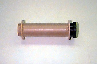

So, die Motorhalterung (als Aufwärmeübung) ist fertig.

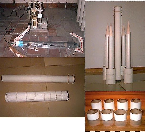

Obwohl man ja heute mit dem Wort "Projekt" etwas vorsichtig umgehen muss, nachfolgend ein weiterer Bauabschnitt des "Projetes Cosmodrome Vostok"
Das zentrale Boosterrohr und die Aft-Booster sind verglast, gespachtelt, verschliffen, geschnitten, verleimt und die Motorhalterung eingebaut.
