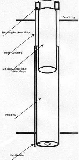

zum Thema Einkleben: Ich habe die besten Ergenisse mit 5 min Epoxi und Microballons gehabt. Die Innenwand des H5K MUSS sauber von SP resten sein, da sonst die Klebenaht vom Abbrand hinterwandert wird. Die Hülse des 18 mm Motors muss nicht angerauht werden. Schlechte Ergebnisse hatte ich mit Motoren die mittels Cyanacrylat eingeklebt waren. Eine sehr gute Lösung hat Eberhard Eigner ausgearbeitet: Er klebt die Motoren ein und hat einen Schubring am 18 mm Motor und eine Halteklammer am H5K. damit könnte man sogar ohne Kleben fliegen, da der 18 mm Motor nich nach oben weg kann und der H5k auch durch eine Halteklammer gesichert ist. @Eberhard: Könntest Du bitte eine kleine Zeichung hier reinstellen ? Tom |

Beitrag 11107
Hallo Tom,
nachfolgend das gewünschte Bild. Hoffe, es ist einigermaßen erkennbar. (Nicht vergessen, es ist nur eine "Arbeits-Vorlage"...) Mann kann als zusätzliche Sichererung noch einen 24mm-Schubring über dem Held einkleben. Vorteil: Mit 2 zusätzlich eingelegten Schubringen kann auf D7 geflogen werden. Vorsicht!!! Beim Ausstoß des Pappdeckel des D7 kann der eingeklebten 18mm-Schubring verstopft werden! Aber vielleicht findet der Eine oder Andere eine Lösung, dass dies nicht passiert.... ;-) Herzliche Grüße Eberhard |

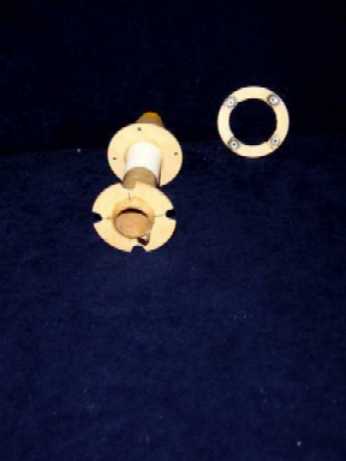

, Motorhalterung
Hallo Leute,
zum Beitrag von Eberhard kann ich noch ein Foto beitragen, da ich meine Motorhalterung für Wertingen ebenfalls so gebaut habe (Eberhard und ich hatten regen Gedanken- und Emailaustausch zu diesem Thema) Ich habe zwei Standard 25mm Motorhülsen miteinander verbunden. An dieser verlängerten Motorhülse habe ich den Haken für die Motorhalterung angebracht. In die Hülse ist der ganz normale Ring eingeklebt. In diesen habe ich zusätzlich nochmals eine Motorhülse für eine 18 mm Motor eingeklebt, und diese oben nochmals mit einem 25mm Ring zentriert. Af diese Weise kann ich nun von unten erst den 18mm Motor, anschließend den Held5000 einschieben, der ja dann durch die Klammer gehalten wird. Meines Erachtens muß ich so die beiden Motoren nicht miteinander verkleben. Die Zentrierringe habe ich aus 2mm Sperrholz gefertigt, und das ganze ist als Wechselmotorhalterung ausgelegt (Vielen Dank Bertram) Gruß Oliver Folgende Datei wurde angehängt: Die kürzesten Wörter, nämlich 'ja' und 'nein' erfordern das meiste Nachdenken. - Pythagoras - Modellbau-Factory |

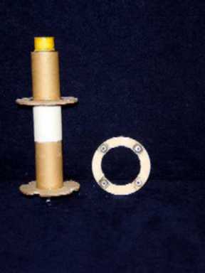

, Motorhalterung
Dies ist noch ein P.S
(ich habe noch nicht herausgefunden wie man zwei Bilder anhängen kann) ![]() Folgende Datei wurde angehängt: Die kürzesten Wörter, nämlich 'ja' und 'nein' erfordern das meiste Nachdenken. - Pythagoras - Modellbau-Factory |
