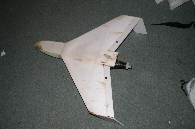

@ michael123:
Naja, den Unterschied würde man nur dann merken, wenn man mit einem Maßband dabei geht.
Durch die kleinere Spannweite ergibt sich eine etwas höhere Flächenbelastung bei gleichem
Gewicht. Ausserdem hab ich beim Zusammenbau darauf geachtet, dass der Schwerpunkt etwas
weiter vorne liegt als beim zweiten Gleiter.
Mit bloßem Auge nicht zu erkennen aber hoffentlich bezüglich Flugverhalten günstiger.
Gruß Robert

Zurück zum Gleiter Nr. 3: er fliegt! boah, da fällt mir der Himalaya vom Herz.
Wenn der nicht geflogen wäre, hätte ich fast nicht mehr weiter gewusst.
Hier Bilder von der Unterseite. Man sieht die Landespuren.
Uff, was doch so ein Schwerpunkt ausmacht. Er fliegt absolut stabil nach oben. Kein Thema.
Vielleicht ist sogar der Schwerpunkt ein Tacken zu weit vorne. Naja aber dafür beuge ich solchen
"Luftzerlegern" wie beim Gleiter Nr.2 vor.
Durch die etwas größere Flächenbelastung ist Nr. 3 etwas schneller. Die Flughöhe ist etwa genau
so hoch wie beim ersten Gleiter. Beim Landen kann man wieder schön die Nase hochziehen und Fahrt
rausnehmen.
Den Startdruck hab ich jetzt bei 14 bar.
Jetzt werden die Landespuren noch unter einer Schicht Hitzekacheln versteckt big grin
und die Ruder werden noch ein wenig vergrößert
Gruß Robert

Bei der Rudervergrösserung würde ich aber vorsichtig sein. Falls die Ruder zu gross ausfallen, könnte die Ruderflächenbelastung zu hoch werden und dies zu so einem Crash wie bei Nr.2 führen. Das wäre wirklich schade!
