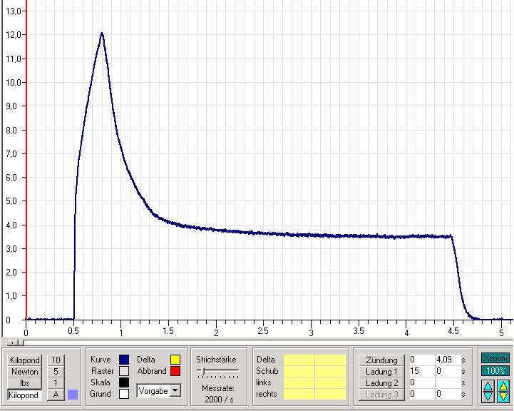

Strahlender Sonnenschein. Subtropische Wärme (1°C! Plus!) und im kleinen Kellertresor liegt "das Kultobjekt",von Ernst mit der allerneuesten Stirnbrennergeometrie versehen. Das ist einfach zuviel an Versuchung, also Prüfstand anwerfen, BC-125 draufsatteln, ins Gelände und zünden. "...3-2-1..." zählt wirklich nur die Zeit, nicht die Zündversuche. Wie immer läuft alles reibungslos ab. Und das kam dabei heraus:
Peter
alias James "Pond"
Registriert seit: Sep 2000 Wohnort: D-84034 Landshut Verein: Solaris-RMB Beiträge: 2235 Status: Offline |
Beitrag 26549
Das sind 4,1 Sekunden Brenndauer und ziemlich genau 180 Ns. Der Zweck des Versuchs war festzustellen, wie sich die neue Geometrie auf den Startpeak auswirkt, weil ja einige neulich einen steileren Anstieg haben wollten. Na bitte!
Die beiden BC-125 "Seelenbrenner" unterscheiden sich durchaus, wie man im Vergleich mit der Kurve weiter oben sehen kann: - der heutige Zacken steigt schneller an, - der vom letzten Mal ist breiter und hat einen etwas höheren Spitzenwert, - die Brenndauer ist heute etwas länger gewesen. Wie auch immer, die Motorenschmiede Maurer (man ist ja gehalten, möglichst viel mit "m" zu schreiben) ist mal wieder sehr zu loben für ihre Flexibilität. Oder habt ihr das schon woanders mal erlebt, daß die Schubcharakteristik im Internetdialog mit den Kunden entwickelt wird? Und dann nehmt euch noch die BayernChemie Gedächtnisminute und schaut euch 60 Sekunden lang diese traumhaft ebenmäßige Kurve an- nur Frauen sind schöner! |
