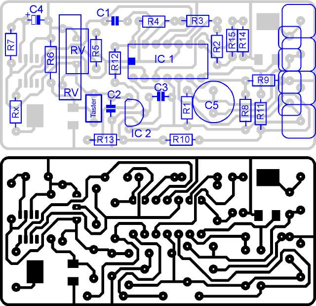

Die restlichen Bauteile sind jetzt integriert. Bertram, Erwin, bitte kontrolliert das Layout noch mal. Es waren ziemlich viele Änderungen notwendig. Bestimmt hat sich der eine oder andere Fehler eingeschlichen. Wenn alles ok ist, checke ich noch mal die Abmessungen der Bauteile, ob auch wirklich alles nebeneinander passt. Beim Stützelko würde auch 470µF genügen. Die Bohrlöcher mach ich dann noch dran. Gruß, Achim Folgende Datei wurde angehängt:

Zitat: Original geschrieben von Bertram Radelow hi Achim, Vergiss bitte nicht vier Befestigungslöcher ausserhalb des Layouts.
Bertram
![tinysmile](images/smilies/cwm.gif) Gruss Tom

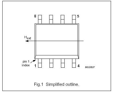

Hallo Achim, eine Frage zur Lage des KMZ51 hab ich: Laut Datenblatt ist Pin 1 unten links, nach Deinem Layout ist unten links aber Pin 8, da Rx ja an selbigen angeschlossen ist. Kann da was verdreht sein oder hab ich einen Denkfehler? Gruß Andreas Folgende Datei wurde angehängt:

Hi Andreas, die Normalo-Bauteile werden auf der Platine, die SMDs unter der Platine montiert. Passt's jetzt? oder hab ich im Kopf einmal zu viel gespiegelt?
Bertram
Hi Bertram, ich habe das Teil gebaut nach dem Layout von Seite 17 - es funzt nicht und ich suche den Fehler. Der KMZ51 sitzt meiner Meinung nach verkehrtherum. Hast Du schon eine Platine aufgebaut nach diesem Layout?

danke für Dein Angebot. Zunächst müsste aber erstmal geklärt werden, ob das Layout stimmt oder nicht. Die Auslegung der Platine ist ja transparent dargestellt und nicht gespiegelt, damit liegt z.B. der Pin 1 unten links, angeschlossen ist dort aber Rx, der an Pin 8 gehört.
@all: Ist diese Interpretation richtig oder falsch?

...ich weiß schon, warum ich bei meinen Layouts den Pin 1 eines mehrpoligen Gehäuses immer etwas anders mache, als die übrigen (eckig statt rund (oder umgekehrt), etwas länger oder kürzer...)

Wenn die Platine 2-seitig ist, und dieses Bauteil auf der Rückseite montiert wird und richtigrum gedreht wird, dann stimmt das alles wieder...

Schaut mal das obere Layout mit der Bestückung an. Es ist praktisch der Röntgenblick von oben auf das Plattenmaterial. Die Bauteile werden von oben eingesteckt, nur die SMDs von unten angelötet. Damit wird dann Pin 8 und Pin 1 in der vertikalen gespiegelt und es sollte wieder stimmen. Das schwarze Layout ist die Druckvorlage. Die bedruckte Seite der Folie kommt dann von unten gegen die Kupferseite der Platine.
BERTRAAAAAAM!!!!!! stimmt das jetzt so???
