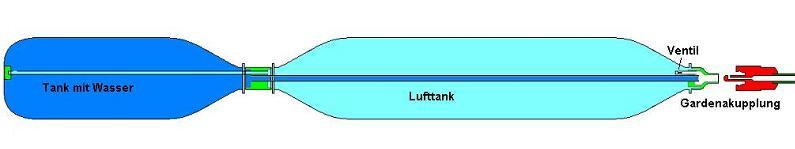

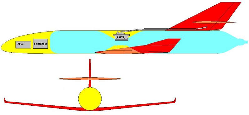

Ich habe mir nochmals etwas bezüglich WaRaGleiter überlegt. Und zwar ist eins der Probleme der Schwerpunkt. Da das Wasser bisher immer zuhinterst im Tank ist, haben wir während der Startphase eine sehr ungünstige Schwerpunktlage. Vielleicht könnte man das Problem wie folgt lösen:
Wir haben zwei miteinander gekoppelte Tanks. Einen hinten, einen vorne. Der Tank vorne wird mit Wasser gefüllt. Dann wird alles ganz normal unter Druck gesetzt. Der Druck kann nur in den vorderen Tank entweichen. Dort wird also ebenfalls ein Druck aufgebaut. Im Flug wird das Wasser dann über ein Rohr durch den hinteren Dank zur Düse geleitet und sorgt so für den Schub. Dadurch ist der Schwerpunkt immer in etwas am selben Ort.
Uns so könnte der Gleiter dann ganz aussehen:
Gruss, JKH

Eine sehr schöne Lösung. Die Servos sind prima platziert.
Mit dieser Anordnung der Tanks könnte man sogar etwas kleinere Düsen einsetzten
um die Schubdauer zu verlängern, da sich der Gleiter auch in der Schubphase unkritisch verhalten
würde.
Ich denke mal darüber nach, wenn ich den nächsten Gleiter baue.
Gruß Robert

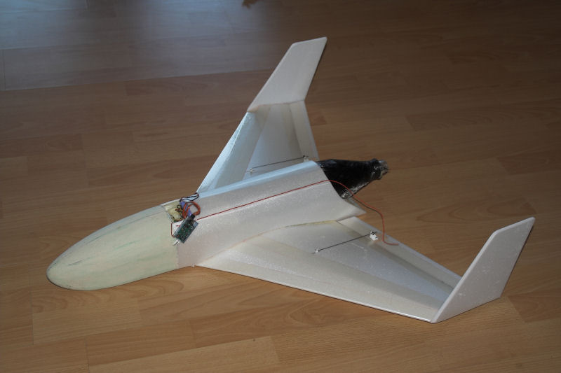

So, es geht weiter. Schon lange kein Gleiter mehr gebaut big grin
Beim neuen Gleiter hab ich die Spannweite wieder verkleinert und die Flügel an der Flügelwurzel
länger und daher stabiler gemacht.
Und jetzt aber gaaaaaanz penibel austrimmen und einfliegen. Ich könnte mir in den Ar... beissen
bei dem Gedanken, dass ich den letzten Gleiter aufgrund meiner Ungeduld über den Jordan gejagt
habe.
Gruß Robert

Beitrag 6733956 [Alter Beitrag16. Februar 2008 um 11:06]
[Melden] Profil von michael123 anzeigen    michael123 eine private Nachricht schicken   michael123 besitzt keine Homepage    Mehr Beiträge von michael123 finden
also ich kann da eigentlich keinen unterschied zwischen zwieten und dritten also dem hier erkennen. Aber so an sich schaut der nicht schlecht aus.
Viel spaß beim erstfllug. Und vergiss die Hitzekacheln nicht fg fg
