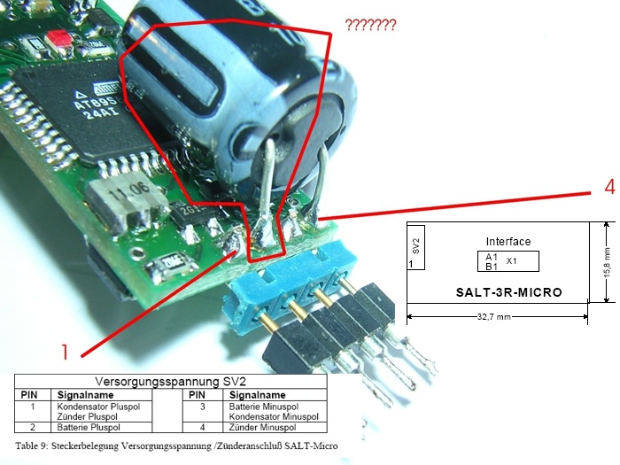

Also, ich bin nun etwas "Confused" ....
Laut Anleitung sitzt beim SALT Micro pin 1 Unten, dementsprechend Pin 4 Oben, wenn ich die Sicht auf den RS/232 Stecker habe.
siehe Bild :
SOLARIS-RMB e.V. AGM
CharlyMai
Foren-Prediger
CharlyMai
Registriert seit: Mär 2005
Wohnort: Fuhrberg
Beiträge: 1978
Beitrag 78627 [Alter Beitrag28. Juni 2005 um 17:07]
Dementsprechend sollte an :
Pin 1 der Kondensator Pluspol sitzen .....
Pin 2 dann Batterie Pluspol ..... da sitzt bei mir aber Kondensator Minus ....
Pin 3 sollte batterie Minus sein ....
Pin 4 sollte Zünder Minus sein ... bei mir Kondensator Pluspol ...
Entweder ist bei mir der Kondensator falsch eingelötet, oder Pin 1 vom SALT Micro sitzt nicht unten, sondern oben ...
Bitte um schnelle Hilfe ....
Danke Pierre
siehe Bild :

Beitrag 78630 [Alter Beitrag28. Juni 2005 um 17:16]
Hallo Pierre,
Pin 1 ist in der Zeichnung (Abmessungen u. Steckeranordnung; letzte Seite Handbuch) falsch, hat auch Winfried irgendwo geschrieben !!!
Also Pin 1 ist am Rand der Platine vom Salt micro und Pluspol des Elkos
Gruß Uli

Beitrag 78631 [Alter Beitrag28. Juni 2005 um 17:18]
Ahhh Okay,
ich habe wirklich den Tread gelesen, und auch das Handbuch in der letzten Version ....
Da habe ich diese "Kleinigkeit" wirklich ÜBERLESEN .....
P.S.:

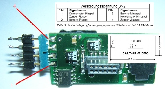

ich habe leider noch einen Fehler in meiner Zeichnung für den Micro.
Der Pin 1 des SV2 Steckers befindet sich nicht unten, sondern am oberen Leiterplattenrand.
Ich danke Dir Uli ...
Pierre

Beitrag 78633 [Alter Beitrag28. Juni 2005 um 17:21]
habs gefunden:
Original geschrieben von Winfried
P.S.:
Uli
