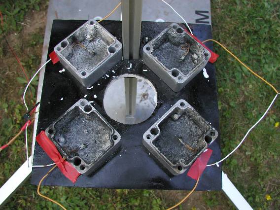

In jede Zünddose kam 1 g feines Schwarzpulver. Wenn man sich die Einzelbilder des Videos anschaut und ein kleines Augenmerk auf die 8 züngelnden Flämmchen wirft, bemerkt man, daß es reicht...

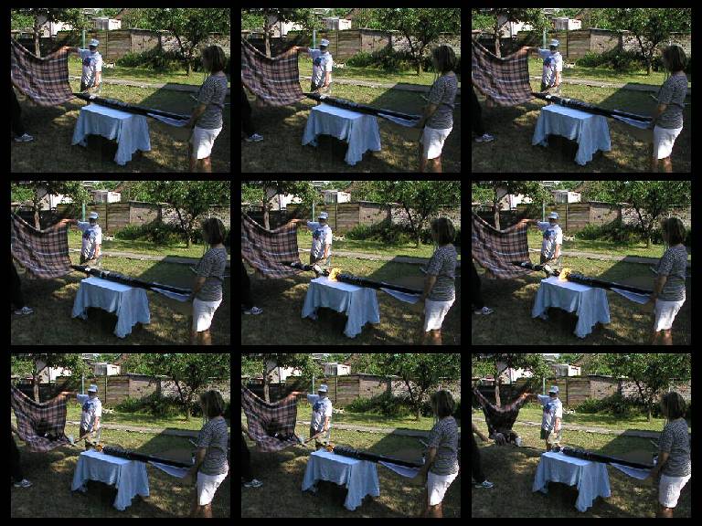

Zuletzt eine Collage des aufregensten Tests...
Der Fallschirmausstoß ...!
Wer in die früheren Seiten schaut, wird die beiden 35 mm Kleinbildfilmdosen wiederfinden. Diese sind von innen mit Al-Folie ausgekleidet (<-Hitze) und von außen mit einem GFK-Schlauch versteift. In einen der beiden Köcher füllte ich 2 g Nitrozellulose-Watte. Anschließend wurde alles zusammengepreppt...
Das Video ist genial. Ein sonorer Plopp, die Spitze flog nach vorn in die von Wolfgang und Neil aufgespannte Decke. Das Heck der Rakete schlug aufgrund des Rückstoßes in Oberschenkel und Hüfte meiner Verlobten ein.... Leider ist das Video ungeschnitten über 6 MB groß... Die Tage will ich hier eine verkleinerte Version posten.
Hier der Link:
Video zum BC-P545I_paratest
Soviel vorweg.
Hier nun die Collage mit neun Bildern aus dem interessanten Zeitraum. Die 2 g NC-Watte waren recht heftig. Man sieht den Feuerball...die Spitze riß Wolfgang und Neil die Decke aus der Hand... Beim CNP werde ich wohl nur 1,5 g benutzen... wink
Der Tag war zu 120 % erfreuend. Alle Tests verliefen vollkommen wie geplant und erhofft. Somit steht dem Jungfernflug beim CNP in 6 Tagen NICHTS mehr im Wege!!!

Als ich sie fragte, ob sie mal eben das Raketenheck hochhalten könne, damit die 2 g NC die Spitze horizontal auswerfen, erwiderte sie nur..."Na klar!"...
OK, nun hat sie einen blauen Daumen und wahrscheinlich wird in der Hüftgegend auch noch ein kleiner Bluterguß wachsen.... aber ich habe sie wieder besänftigt! Der Rückstoß war doch recht heftig.... Warte aufs Video...
