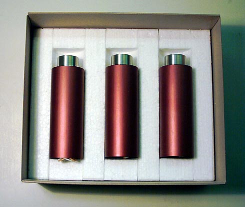

Kann man sich was schöneres wünschen?!
Meine Frau meint ja..... Ich hoffe, ihr seht das anders...

Beitrag 23300 [Alter Beitrag16. Dezember 2002 um 07:26]
Wow,
da hast Du ja tolle Pralinen zum Geburtstag bekommen!
big grin
Seeehr schön!
Dann wünsche ich viel Spaß damit. cool cool cool

Beitrag 23301 [Alter Beitrag16. Dezember 2002 um 09:59]
Ah, dieses Jahr hat man nicht den kugeligen, sondern mehr zylindrischen Baumschmuck. Sehr apart. Dazu singen wir traditionelle Weihnachtslieder wie Cluster, Cluster tralalalala. Tja, und dann werden irgendwann die Kerzen angezündet..

Beitrag 23302 [Alter Beitrag16. Dezember 2002 um 10:06]
@ Peter
und bei Dir duftet es dann auch nicht nach
Weihnachtsgebäck und Weihnachtsgans, sondern
nach SP, richtig ? tinysmile

Beitrag 23327 [Alter Beitrag16. Dezember 2002 um 20:33]
-Früher backte man SpaceCakes mit THC
-Dann kam die Phase, sie mit SP aufzupeppen
-Heute bäckt man 2-basige SpaceCakes, die dank gummiartiger Konsistenz leider etwas zäh sind.
Dafür "zünden" sie aber umso besser....
