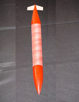

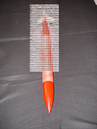

Beitrag 94441 [Alter Beitrag28. Januar 2006 um 16:32]
Mein Prototyp ist so gut wie fertig. Ich werde bei der nächsten Gelegenheit einen Probeflug wagen.
Ausgerechnet eine Bildstörung mitten auf dem Modell roll eyes (sarcastic) wink !
Geändert von Andreas H. am 28. Januar 2006 um 16:54
Dirty
Dirty
Wohnort: 75228 Ispringen
Beiträge: 226
Beitrag 94445 [Alter Beitrag28. Januar 2006 um 17:48]
Da kann ich helfen ... fg fg fg
Schönes Modell
Grüße Michael
2021: NewNormal here we come
Beitrag 94467 [Alter Beitrag29. Januar 2006 um 13:13]
Danke Michael, genau so sieht sie aus big grin !
Heute vormittag ist das Baby geflogen. Ein schöner, stabiler Flug, recht langsam und nicht allzu hoch. Da kommt halt die schwache Performance des D7 zum Tragen und bei -7°C bringt ein SP-Motor auch nicht den vollen Schub! Ich habe auch noch mit dem Gewicht zu kämpfen! Eine Basis für Optimierungen habe ich jetzt jedenfalls.
