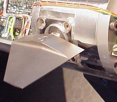

Beitrag 78048 [Alter Beitrag20. Juni 2005 um 11:33]
Hier mal eine gesteuerte Fläche :

Brzelinski
Beiträge: 1616
Beitrag 78049 [Alter Beitrag20. Juni 2005 um 11:38]
Die Idee mit dem Motor ist gut. Aber muß der Motor nicht eine Masse >>0 haben? Das Servo und die Klappenanlenkung wiegt ca 20g. Ich würde das sonst gerne ausprobieren.
Brzelinski
Beiträge: 1616
Beitrag 78050 [Alter Beitrag20. Juni 2005 um 11:52]
Hallo Charly,
das mit der Fernsteuerung wäre kein Problem. Aber ich glaube das wäre in unserem Fall übertrieben. Wir bauen ja kein steuerbares Fluggereät.
CharlyMai
Foren-Prediger
CharlyMai
Registriert seit: Mär 2005
Wohnort: Fuhrberg
Beiträge: 1978
Beitrag 78051 [Alter Beitrag20. Juni 2005 um 11:57]
Wenn Du kein Steuerbares Fluggerät baust, warum hast Du dann Servos eingebaut, die die Flächen ansteuern ? *fg* bei Weglassen würde sich außerdem das Gewicht nochmals minimieren ... :-)
Pierre
SOLARIS-RMB e.V. AGM
Brzelinski
Beiträge: 1616
Beitrag 78052 [Alter Beitrag20. Juni 2005 um 11:59]
Wenn ich die Ruderflächen auf die Servos setzte, dann habe ich keinen Platz mehr für den Motor.
Und Flächen vorne sind mir etwas zu riskant. Das kommt vieleicht später.
Brzelinski
Beiträge: 1616
Beitrag 78053 [Alter Beitrag20. Juni 2005 um 12:02]
Steuerbar und steuerbar sind nicht gleich. Meine ich. Ich will ja die Richtung nicht ändern.
(Lass mir doch diese Ausrede)
