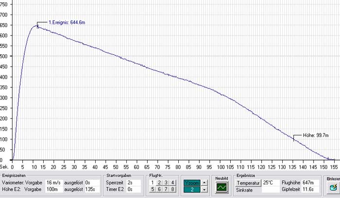

Beitrag 82627 [Alter Beitrag11. September 2005 um 21:25]
Interessantes am Rande:
Die SALT-Kurve meines Wettbewerbsmodells zeigt, dass ab einer Höhe von ca. 350 m die Luft scheinbar "dünner" wurde. Die Sinkgeschwindigkeit des Modells nahm plötzlich zu.
Felix N

Beitrag 82628 [Alter Beitrag11. September 2005 um 21:26]
Haben sich da vielleicht einfach die Fallschirmleinen verdreht und somit die Fallschirmfläche verkleinert?
Das wäre mein Verdacht...

Beitrag 82629 [Alter Beitrag11. September 2005 um 21:29]
Nö, der Schirm war voll offen! Vielleicht eine Inversionsschicht?

Beitrag 82640 [Alter Beitrag12. September 2005 um 06:30]
In 350 Metern?
Leider kam mein "Salt Modell" nicht über die 350, sonst hätten wir einen vergleich gehabt!
Rolli: Du warst doch aber auch deutlich über 400! Was sagt denn Deine Kurve?
Gruß Dirk
Beitrag 82641 [Alter Beitrag12. September 2005 um 09:23]
Mein SALT steckt noch in der Black Brant. Zum anschließen an den PC muß ich ihn erst mit nach Hause nehmen. Mache ich heute Abend.
Ich hatte allerdings, da ich mehr als zwei Flüge mit ihm machte auf 4 Flüge programmiert. Leider sind da nur 50sek Aufzeichnungszeit möglich. Da wird die spannende Stelle bei 350m nicht mit aufgezeichnet sein. frown
