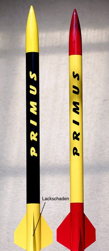

Beitrag 75634 [Alter Beitrag15. Mai 2005 um 16:23]
die ersten 2 Prototypen sind fertig. Bei dem Foto auf der Terasse hat der Wind sie gleich vom Tisch auf die Waschbetonplatten geweht und eine Flosse wurde an der Oberfläche beschädigt. angry angry angry
Naja, Schönheitsfehler. Wären die Flossen nicht aus GFK wäre die erste Rakete jetzt schon hin.
