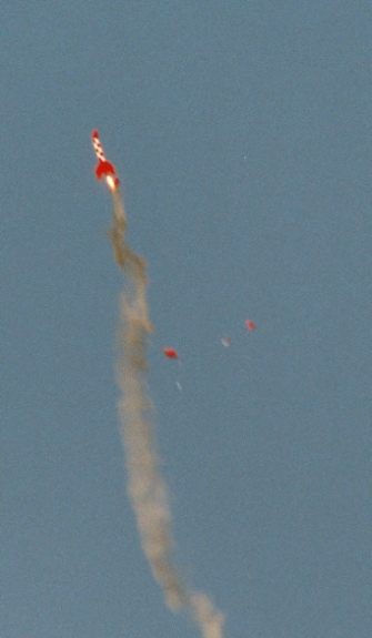

, Tintin
ich habe heute meine Bilder vom entwickeln zurückbekommen. Dabei ist ein Bild der Tintin auf dem man den Abriss der äußeren Flossenpartie sieht Gruß JoGa Folgende Datei wurde angehängt: |

Hmm.. schönes Foto auch wenn ein bischen unscharf.
Das bestätigt die bereits hier gemachte Analyse: (Zu) viel Schub -> hohe Geschwindigkeit -> sehr grosser aerodynamischer Widerstand der Gondeln -> starke Vibrationen der Flossen -> Abriss einer Flosse und Zerstörung der Gondel (gerade im Bild passiert) -> stark asymetrischer Luftwiderstand -> Verlusst der Stabilität -> Bummmm Eine optisch unschöne aber sehr effektive Abhilfe wären drei CFK-Rundstäbe welche die Flossen an ihren Enden verbinden und durch die Gondeln gehen. /Jan |

Präzise getroffen! Wenn's auch dem Erbauer weh tun muss ... Ich nehme an, es ist eine Ausschinttsvergrösserung.
Täusche ich mich, oder hast du auch gerade den Moment erwischt, als die Spitze abknickt? Gruss Andi Lebenserfahrung ist die Summe der Fehler, die zu machen sich kein anderer gefunden hat. (Jules Romains) |

![]() Zitat: ... ja, lass mich mal rechnen: 1 * K1100 2 * J570 Das macht zusammen über 3kN Schub! Ich denke der gute Chiel hat sich das auch nicht so richtig überlegt als er die Motoren auswählte. Jedenfalls aber gelang dadurch der Start, weil der zentrale BlueThunder trotz seiner Grösse schneller zündete als die Outboards, welche wieder nicht gleichzeitig kamen. Jedenfalls ein Bilderbuchbeispiel eines "Tripoli Snow Storm" ![]() Gruss Jürg |
