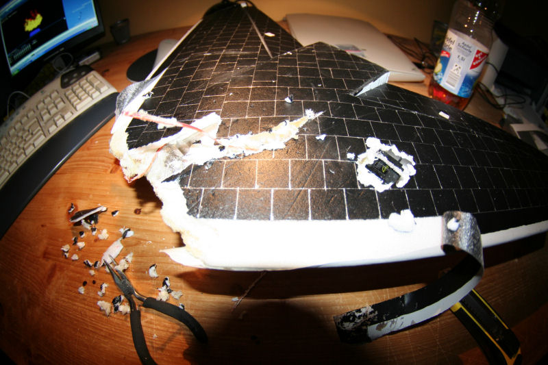

Beitrag 128393 [Alter Beitrag06. September 2007 um 22:00]
Moin!
Bin gerade dabei und seziere die Servos und den Empfänger aus meinem alten
Gleiter:
...die schönen Hitzekacheln *sniff* frown
naja, dafür wird der nächste Gleiter noch besser.
Gruß Robert

Beitrag 128399 [Alter Beitrag06. September 2007 um 22:48]
Hi Roby
Kleiner Tip: Schrumpf die Servos das nächste Mal in Schrumpfschlauch ein bevor du sie einklebst. Wenn dann was ist brauchst du nur den Schlauch aufzuschneiden und das Servo ist frei. Den Schlauch kann man dann "abziehen"
Felix

Beitrag 128426 [Alter Beitrag07. September 2007 um 16:46]
Moin!
@ Felix N:
Hey, gute Idee mit dem Schrumpfschlauch!
