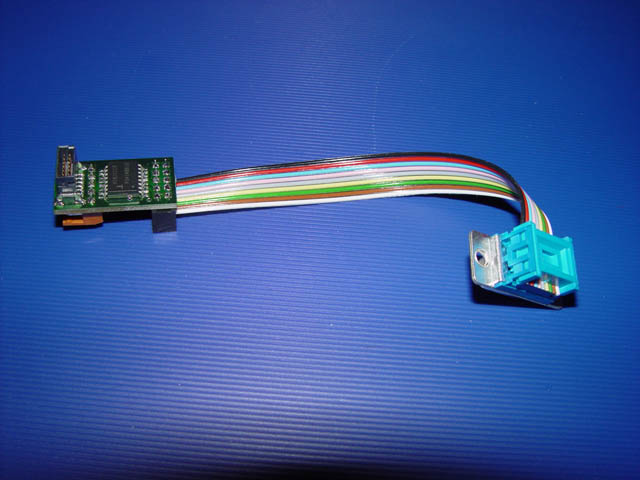

Ad 3) Es ist LCD Anschluß JP1. Hadbuch Seite 15 und 17.
Ad 4) Brauche ich doch. Muß das Kabel noch anfertigen. Auf Seite 17 ist die 1 von JP2 eigezeichnet.
Gert,
was willst Du für ein Kabel anfertigen? Hast Du nicht den Adapter mitbestellt?
Zitat aus Bedienanleitung Seite 8:
Zur Kommunikation mit dem PC ist der SALT-3R über eine Pegelwandlerbaugruppe mit einer COM Schnittstelle zu verbinden.

Hi Gert,
der Adapter von Winfried, dient nicht nur dazu, die mechanische Anpassung der Stecker vorzunehmen. In erster Linie dient er zur Umsetzung der verschiedenen Pegel der beiden seriellen Schnittstellen (0V/5V beim SALT, 10V/-10V bei RS232C). Wenn du nur die Datenleitungen von PC und SALT miteinander verbindest, wirst du die Schnittstelle nicht nutzen können, und vielleicht auch den SALT und/oder den PC beschädigen.
Bei Eigenbauadaptern musst du also unbedingt einen entsprechenden Pegelwandler (z.B. MAX232) vorsehen.

Beitrag 77209 [Alter Beitrag31. Mai 2005 um 19:55]
Ah so. Ich hätte den gelötet. Der vom MICRO past glaube ich nicht. Muß mal nachsehen.
Danke Reinhart. Das Kabel bestelle ich gleich.

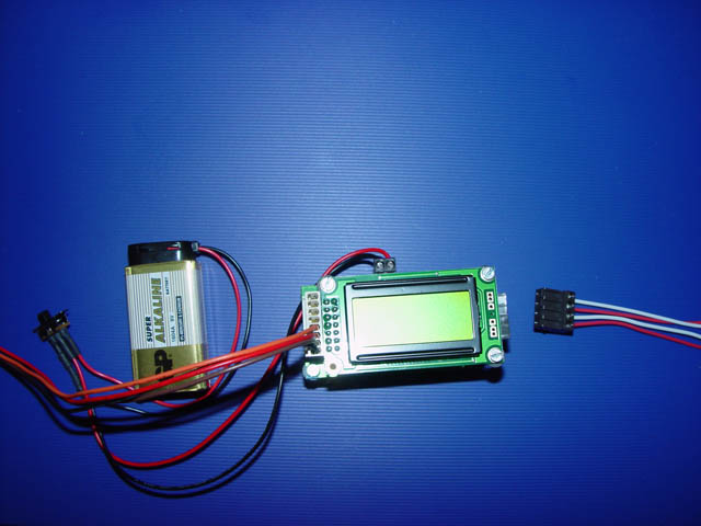

Beitrag 77211 [Alter Beitrag31. Mai 2005 um 19:55]
Bild:
Beitrag 77213 [Alter Beitrag31. Mai 2005 um 20:06]
Vergiss nicht den 10 Ohm Widerstand für die Entladung des Zündkondensators (hier am Schalter ganz links im Schrumpfschlauch). Die Zünder sollten vorsichtshalber noch mit einem "Remove before flight" Stecker kurzgeschlossen werden.
Brzelinski
Beiträge: 1616
Beitrag 77214 [Alter Beitrag31. Mai 2005 um 20:07]
Ah ja. Ist nicht zu übersehen.

Beitrag 77215 [Alter Beitrag31. Mai 2005 um 20:11]
Hi Gert,
elektronisch gesehen machen alle Adapter das Gleiche. Insofern ist es möglich den Adapter des Micros zu verwenden, und falls notwendig, ein Zusatzkabel zu verwenden. Nur direkt mit dem PC verbinden darfst du ihn nicht.

Beitrag 77216 [Alter Beitrag31. Mai 2005 um 20:14]
Original geschrieben von Reinhard
Hi Gert,
(Vorausgesetzt alle SALT-Varianten haben die gleiche Betriebsspannung, vermutl. 5V)
Reinhard
Das auf meinem Bild ist der Universaladapter (auch für Micro) mit Zusatzkabel!
Beitrag 77217 [Alter Beitrag31. Mai 2005 um 20:23]
Hier ohne das Zusatzkabel:

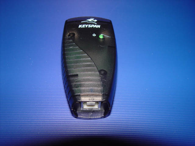

Beitrag 77218 [Alter Beitrag31. Mai 2005 um 20:25]
Und wenn Du einen USB-Anschluß nutzen willst oder musst, ist das hier der einzige mir bekannte Umsetzer, der mit dem SALT funktioniert - der KEYSPAN USA-19HS
