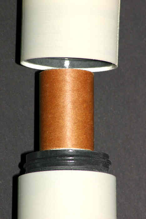

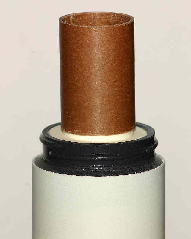

mit aufgesetztem Halteröhrchen für die Pyrowatte

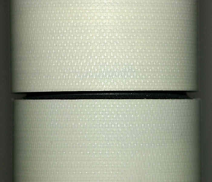

Jetzt können die beiden Sektionen verschraubt werden
Verein: Solaris & RMV
Beiträge: 3029
Beitrag 73783 [Alter Beitrag22. April 2005 um 22:19]
....aufeinander setzen und handfest anziehen.
Beiträge: 3029
Beitrag 73784 [Alter Beitrag22. April 2005 um 22:27]

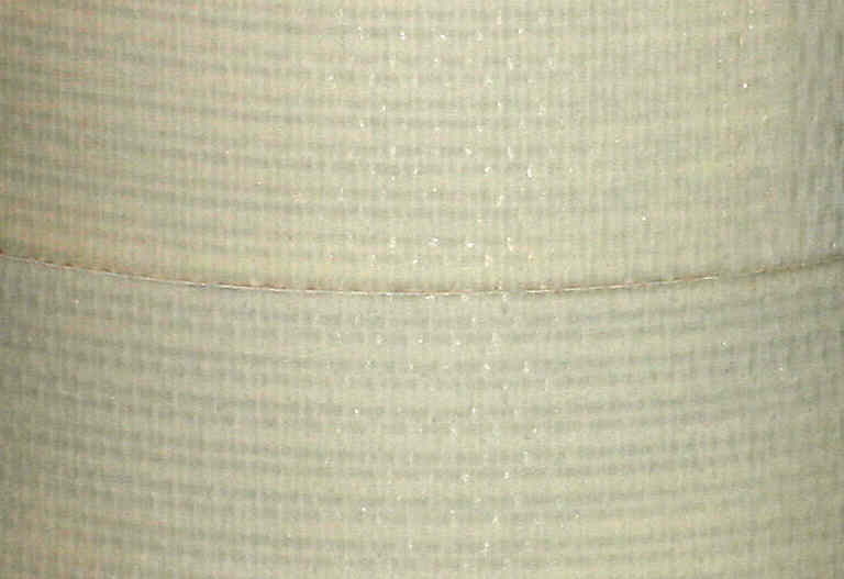

die Trennfuge kann sich sehen lassen..

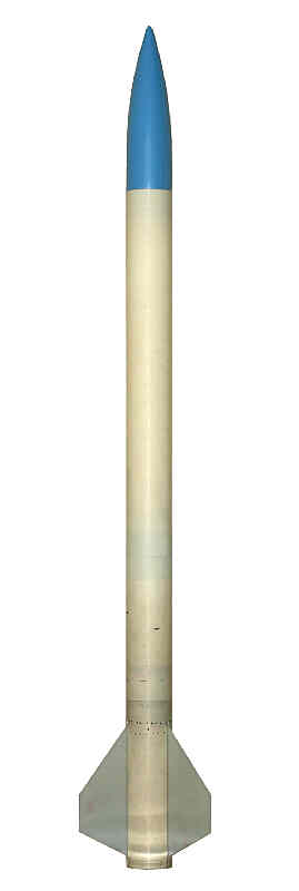

Der Rohbau ist fertig. Mit Fallschirm, 3m Gummiband und 2 DM mini zeigt die Waage 750 Gramm. Bis sie lackiert ist wird es noch etwas mehr werden.

Die Verbindung via Rohrgewinde hätte man natürlich auch bei der Antrieb / Elektroniksektion verwenden können. Die Handhabung ist wesentlich einfacher als bei der Längsverschraubung.
Aber erstmal müssen beide Verbindungsarten auf dem Flugfeld beweisen, ob sie den Anforderungen genügen.
Dann kann man das immer noch ändern. Das ist eben der Vorteil der Modulbauweise.
Das Rohrgewinde ist mir nicht optimal gelungen. Es gibt einen Versatz von ca. 1/10 mm der beiden Rohrhälften. Ausserdem dreht sich das Gewinde beim Schrauben aus der Mitte.
In der endgültigen Version könnte vielleicht ein Dreher, der sein Handwerk besser beherrscht als ich, aus einem Biresinrohling ein perfektes Gewinde drehen, das dann wieder als Urmodell für eine Form dienen könnte.
Kann jemand von euch ein solches Gewinde herstellen??
Wenn sich diese Verbindungsmethode bewähren sollte, wäre das doch ideal. Man könnte dann Kuppler für die gängigsten Rohrdurchmesser herstellen. Damit wäre eine der Hürden für Raketen in Modulbauweise beseitigt.
Jetzt muss erst mal alles dokumentiert werden, die ganzen Formen und Urmodelle beschriftet und eine Menge Detailarbeit geleistet werden.
Das Problem kannst du umgehen, wenn du den Spannt in dem unterem Rohr ca. 5mm höher verklebst und das Gegenstück auch endsprechend höher. Dadurch bekommst du auch die zusätzliche Führung für das obere Rohr. Für das Ergebniss brauchst du dich nicht schämen! So ne Verschraubung so genau hinzubekommen (1/10 mm) ist schon verdammt gut.
