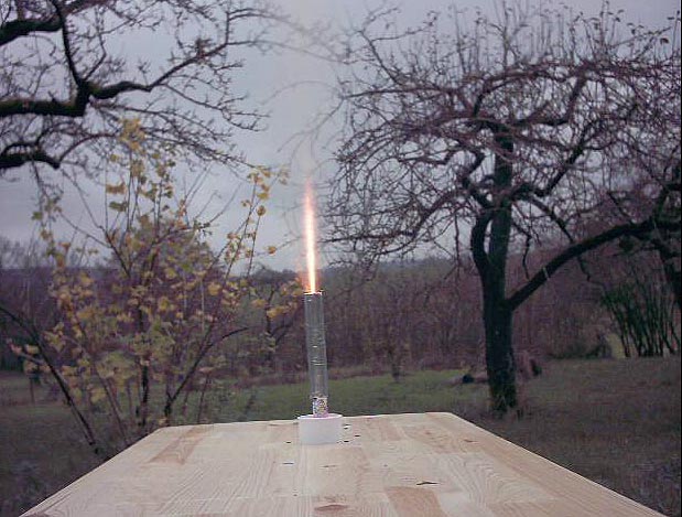

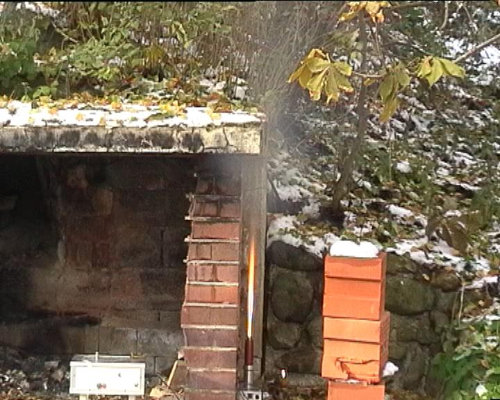

Nachdem die Zündladung verbraucht ist, kommt eine typische S1F Bündelung zum Vorschein, so wie sie auch bei den Wettbewerben in Roggden geflogen wurde. Wohlgemerkt: kein AP, sondern Schwarzpulver. Die Versuchsanordnung stammt von Uli Nodes:

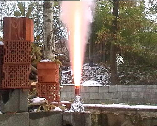

Einen BC-125 hatten wir auch auf dem Prüfstand. Wie man sieht, war er nicht undicht, das war ja zunächst überlegt worden. Im Gegenteil, der Strahl sieht recht gesund aus:

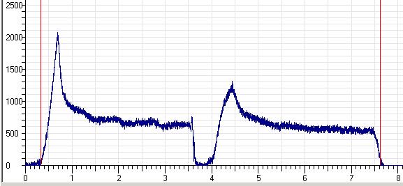

Siegfried Oeckl bereitete ein ebenfalls interessantes Experiment vor, nämlich zwei Held 5000 direkt hintereinander. So pustet der zweite durch den leergebrannten ersten Motor. Was natürlich den S1F Taktikern neue Möglichkeiten eröffnet: zwar verliert man wie zu erwarten ein paar Prozent Leistung des zweiten Motors, verlängert aber die Gesamtbrenndauer kolossal. Wenn wir so weitermachen, gehts bald zu wie bei Ross Brawn in der Formel 1:

Dabei ist aber zu beachten, daß man die beiden H5K genau ausrichtet...

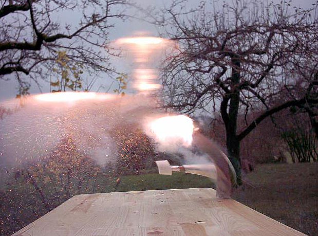

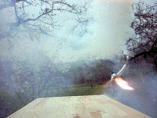

Sonst gehts nämlich so, wie bei einem H10K-Test vergangen Jahres, den Oliver und ich letztes Jahr gefahren haben. Die beiden fluchteten nicht 100%ig.
Dem oberen Helden wurde es dann an einer Seite etwas zu warm...
Eberhard
Eberhard
Registriert seit: Jan 2002
Wohnort: Ulm
Verein: ARGOS; T2, TRA L3
Beiträge: 580
Beitrag 38439 [Alter Beitrag28. Oktober 2003 um 23:46]
und das ganze Ensemble verabschiedete sich mit Getöse durch meinen Garten...
Das Ganze sind Srennshots aus einer Videoaufzeichnung, die wir aus sicherer Entfernung (und hinter einem dicken Apfelbaum) verfolgen durften....

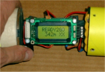

Leider ist dies die einzige Aufzeichnung,die ich in Haid gemacht hatte.
Mein verbessertes S1F-Modell flog auf 2xH5k + 4xH1k auf 342m.
Dabei hatte ich zum ersten Mal eine leichte Verzögerung der Treibsätze getestet.
Gruss Fritz
