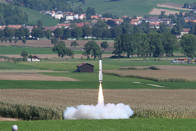

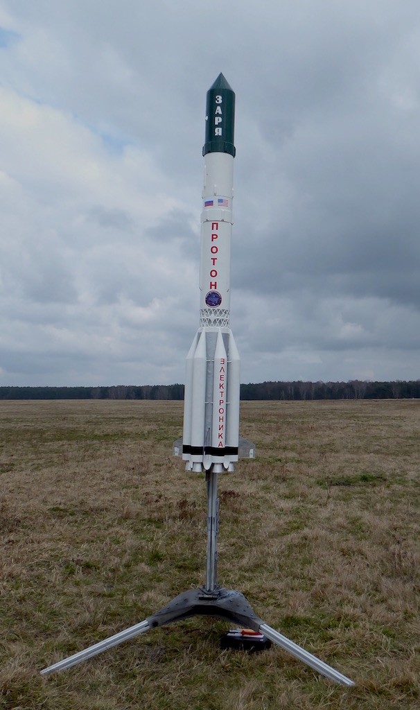

Mensch, das ist ja ein Zufall! Ich habe in den letzten Wochen auch eine Proton gebaut, da mir das mit Rolli zu unsicher war, nachher stehen wir da und er kann nicht starten weil irgendwelche Kabel durchgeschnitten sind.
Meine habe ich gestern auf dem Acker bei uns in der Nähe auf einem J415W gestartet, Bilderbuchflug :-) RJD, ich komme :-)
Die Aufstiegsgenehmigung habe ich auch vergessen eek! Muss ich wohl auch nachreichen...

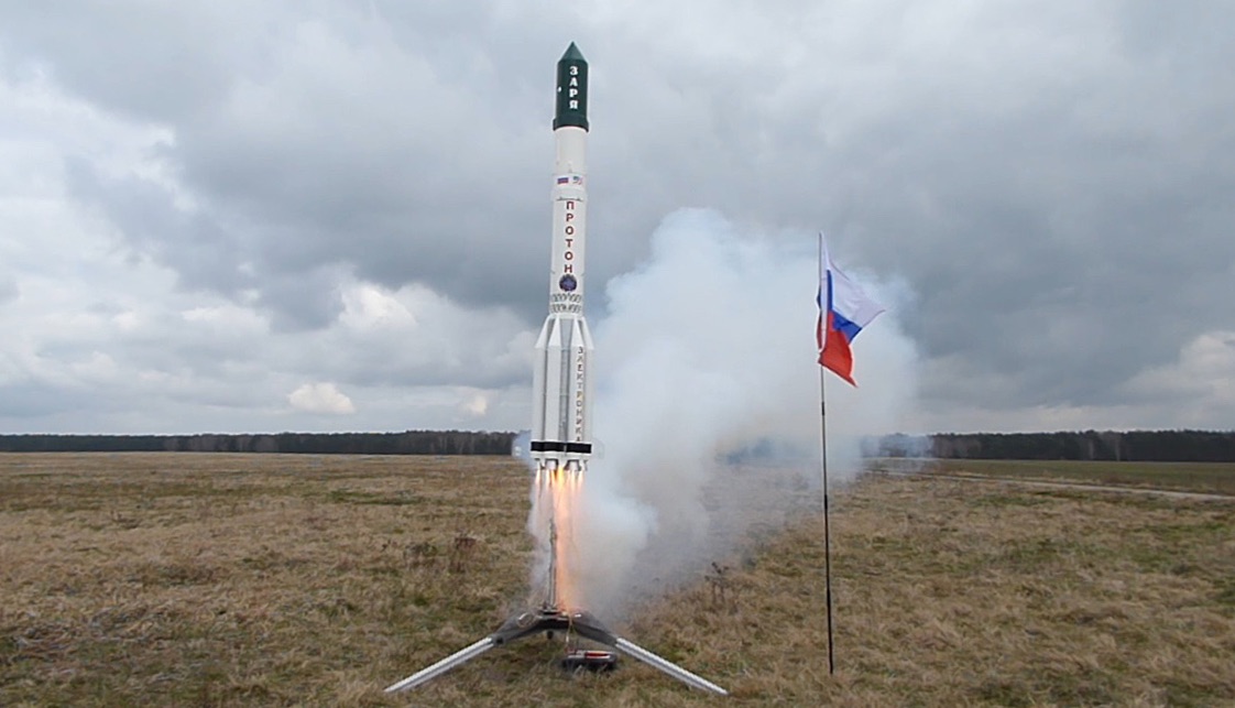

Mit nur einem Motor... bounce ist ja pipe einfach. Bei uns haben 7 Motoren super synchron gezündet!stick out tongue das hat gefunzt big grin big grin big grin cool

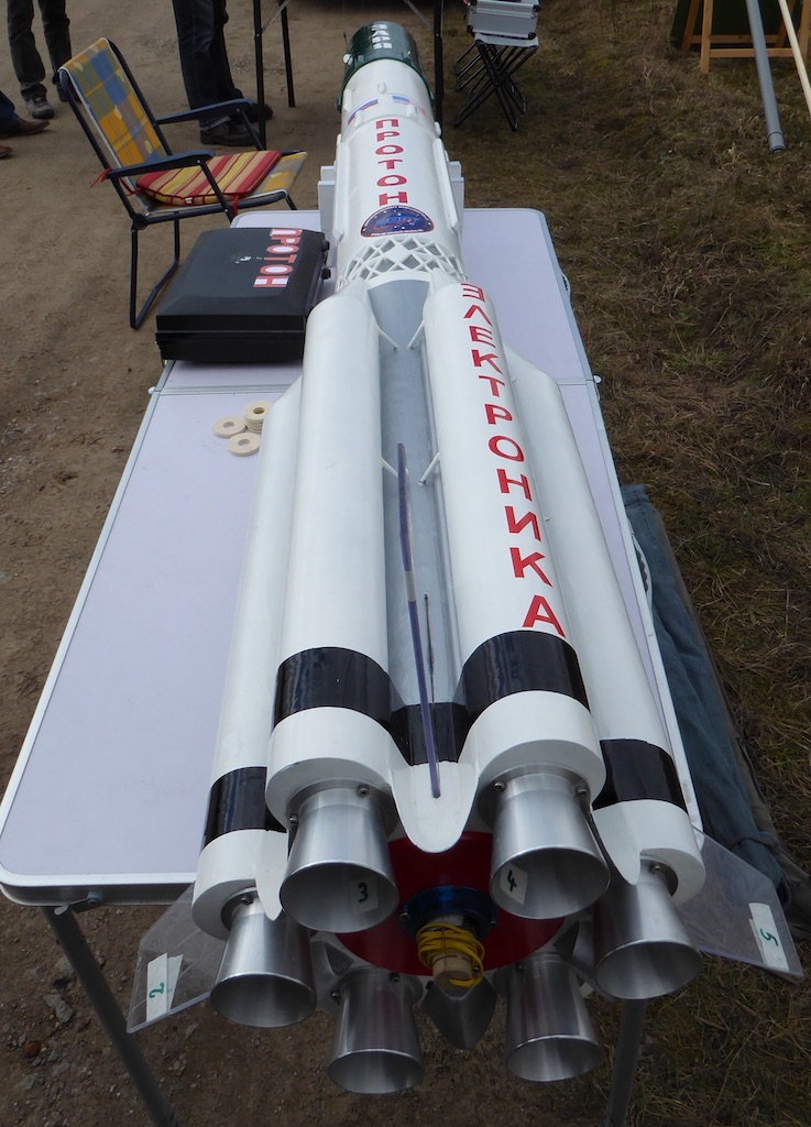

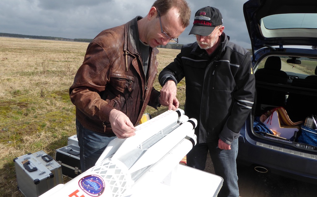

Hallo Rocketeers, klar Ihr habt es geahnt, alles nur ein Fake, die Proton ist nicht gestartet, April, April aber wir haben die letzten ausstehenden Tests an der Proton vorgenommen.
Als erstes pappte Andreas die vorbereiteten Schriftzüge und Decals auf die Rakete.

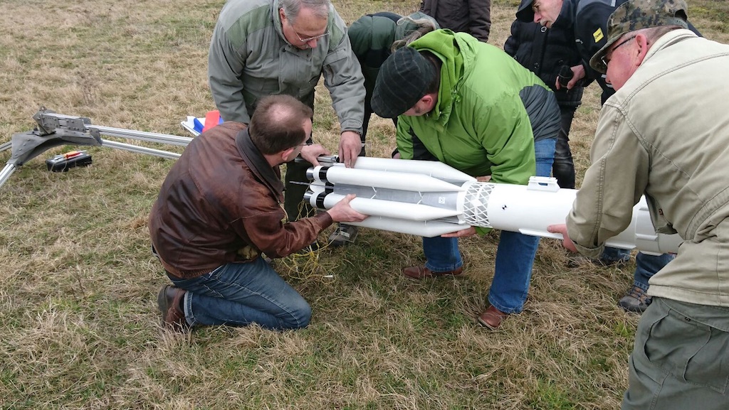

der wohl wichtigste Test war erst einmal: Passt die Proton auf die Rampe und kann sie sich klemmfrei auf der Rail bewegen?
Es waren zufällig ein paar Freunde der historischen Kanoniere 1813 vor Ort, welche breitwillig mit anpackten und das schwere Gerät millimetergenau auf Andreas Highpowerrampe einfädelten.
Claus hatte gute Arbeit geleistet und die Raillugs flutschten super auf die Rail.
der untere Anschlag auf derRampe muss noch etwas mit einem passenden Holzblock angepasst werden.

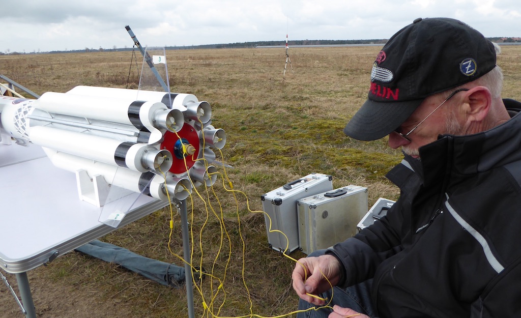

Zuvor hatte ich noch den Zündertest vorbereitet.
Ich wollte sicher gehen, dass die 7 in Reihe geschalteten Zünder auch alle punktgenau angehen.
Für den Test hatte ich 6 H1K und in der Mitte einen Feuerwerkstreibsatz verkehrt herum mit einer Distanzscheibe in die Düsenverkleidungen eingeklemmt.
Alle SNOs waren vorher vorher durchgemessen, Sie hatten alle 1,2 OHM
Der entscheidende Zündertest:siehe Video.
auf folgenden Link
Es hat super gefunzt.Tests bestanden.
Jetzt kann es losgehen: Die Proton ist bereit. RJD wir kommen!
