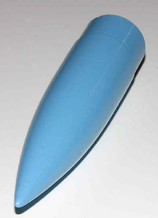

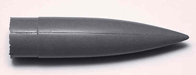

Man sieht auf den Messen immer wieder fast fertig Bausätze aus der Tschechei die von der Qualität her okay sind. Der Preis ist auch okay. Vielleicht kann man sich da eine Spitze besorgen. Rocketboy25 ( Jochen) steht mit einem in Kontakt.
Warum sind die geblasenen Spitzen wie die von BSD eingesetzt werden nicht okay? Das ist doch auch High Power.

Wer hat gesagt, dass die BSD Spitzen nichts taugen? Die sind einwandfrei. Nur wird man die mit Tiefziehen selbst nie so hinkriegen. Und Zusammenkleben von 2 Hälften ist nicht das gelbe vom Ei.

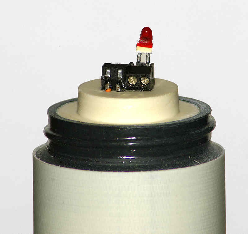

der letzte Bauabschnitt.
Der Verbindungskuppler von der Elektroniksektion zur Bergungssektion ist eingeharzt. An den Zünder kommt man sehr gut ran.

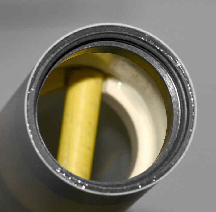

Beitrag 73780 [Alter Beitrag22. April 2005 um 22:14]
das Gegenstück in der Bergungssektion. Man erkennt den Verankerungsspant für das Halteseil.
