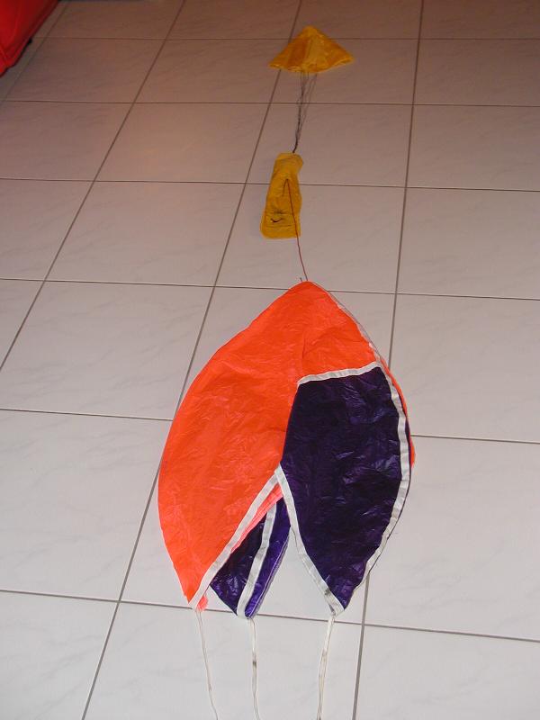

Hier schon mal eine Vorschau :

Wie gross sind den die Quatrate des Schirms, und auf welche Sinkrate kommst Du damit? Da ich annehme, dass Du auch einen Bag verwendest, welche Maße benötigt er?
Meiner ist 6 x 40 cm geworden...

Der Bag ist bei mir im Durchmesser 55mm und 20cm lang. Da passt der Schirm gerade so rein.
Ich überlege trotzdem noch, ob ich den Bag benutze. Mir haben Jürgs Worte zu denken gegeben, wegen der am Ende eventuellen fehlenden Kraft, den Schirm aus dem Bag zu ziehen. Vielleicht sollte ich da dann doch noch einen kleinen Vorfallschirm annähen, welcher dann den Bag vom Hauptschirm zieht.

Hallo Rolli,
ein Deployment-Bag ist sicher sinnvoll. Er sorgt dafür, dass zuerst die Leinen gestreckt werden und sich erst danach der Fallschirm entfalten kann. Dies hilft weiter, den Öffnungsschock zu vermindern, wie dass ja der Kreuzfallschirm auch schon (ca. 30 % weniger Schock, wie ein vergleichbarer Rundkappenschirm) gewährleistet.
Achte auch darauf, dass der kleine Pilot-Schirm auf jeden Fall und als erstes in den Luftstrom ausgeworfen wird. Er wird danach mit maximal der Gewichtskraft der dranhängenden Rakete (hab ich mir von Jürg wiedereinmal erklären lassen !) den Bag unweigerlich wegziehen !

Hi Dany,
ja, das ist bestimmt das Beste. So ein kleiner Pilot-Schirm wird wohl noch reinpassen. Und somit habe ich die Garantie, dass in jedem Fall der Hauptschirm aus dem Bag herausgezogen wird.
Danke für eure Hinweise. Bin gespannt darauf, wie es am Himmel aussieht.
