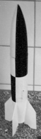

Na, wie ist sie bis jetzt???
Ist zwar noch nicht fertig, aber einen Blick wert ( finde ich )eek!

PS: Weitere Bilder folgen
