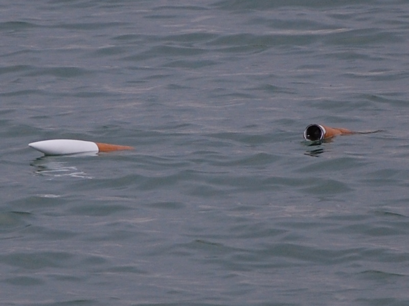

ach Leute, jetzt streut ihr auch noch Salz in die Wunde.....frown !
Die Ursache, die zum versagen des Timers in meinem Modell führte, liegt mit Sicherheit daran das der
Beschleunigungsschalter auf Grund der gedrosselten Motorisierung auf Minimum dazu führte das der
Timer beim Start nicht angetriggert wurde....roll eyes (sarcastic)
Was mich aber dennoch etwas verwundert hat, ist die Tatsache, das es das Modell beim "eintauchen"
in den Baggersee völlig zerstört hat...frown
Nur mal so eine Frage an die Mathematiker, wie tief taucht eigendlich ein Modell mit ca. 600g Gewicht
einem Durchmesser von 60mm und einer freien Fallhöhe vom ca. 500 Metern in eine Wasseroberfläche
ein?
Kann es eventuell sein, das das Modell erst beim Kontakt mit dem Seegrund zerstört wurde oder war es
bereits die Wasseroberfläche welche zu dem Disaster führte???
Beitrag 6791022 [Alter Beitrag19. Mai 2008 um 23:24]
Ich war ja leider nicht dabei, aber ich denke die Geschwindigkeit machts. Ich hab z.B. mal Versuche im TV gesehen, das ein MG oder ein Scharfschützengewehr bzw. dessen Projektil bereits nach durchdringen von einem Meter Wasser nicht mehr wirklich viel Schaden anrichtet. Sprich das Projektil wird sehr stark abgebremst. Bei einer Rakete wird es nicht anders sein, der Wiederstand beim Aufprall wird wohl geringer sein, als bei Erdboden, aber immer noch enorm hoch, durch die Geschwindigkeit.
MfG Fabian

@ Andreas,
siehe doch auch einmal die positive Seite. Jeder wird sich durch diesen Treffer an dich erinnern. wink
Um die Eintauchtiefe auszurechnen bräuchte man noch die Länge bzw. das Volumen der Rakete. Außerdem ist der Einschlagwinkel ein weiterer Faktor. Die Rakete kann im freien Fall auf ungefähr 200 km/h beschleunigen. Bei dieser Geschwindigkeit ist Wasser genauso hart wie das Feld danaben.
Die Raketenspitze würde wohl nicht so frisch lackiert aussehen wenn sie so heftigen Kontakt mit dem Grund gehabt hätte. Er Kies hätte stärkere Schleifspuren hinterlassen.
Gruß Michael

Beitrag 6791026 [Alter Beitrag20. Mai 2008 um 00:09]
@ Michael, das Modell hatte eine Länge von ca. 120cm und einen Durchmesser von 6cm.
Der "Eintauchwinkel" in die Wasseroberfläche betrug mit Sicherheit 90°.
Das Kurriose ist, das entgegen dem Aufschlag auf "Land" nicht die Spitze und das Mittelteil,
sondern nur das sehr stabile Heckteil "zerlegt" wurde!?
Das Model war aber sehr solide gebaut, drehte oder schwenzelte nicht, flog absolut
gerade, also die Flossen waren auch absolut gerade zum Rohr verklebt.
Das Heck war sogar mit Glasfaser laminiert, die Flossen selbst aus GFK, TTW montiert
und sogar ausgeschäumt und trotzdem nach dem eintauchen im Baggersee einfach weg...confused
