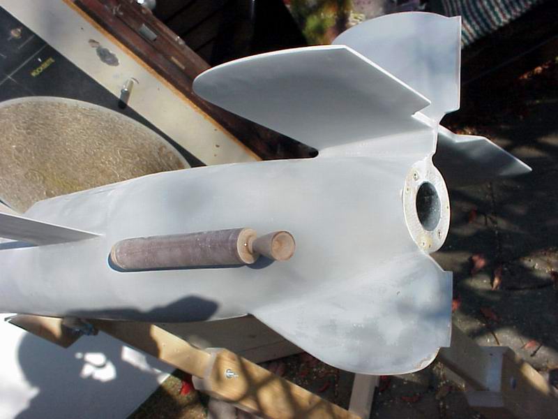

Ich habe den ersten erst mal provisorisch mit Doppel-Tape angepappt. Ich bin mir nun nicht sicher, da es ja mehrere Versionen der Natter gab, ob es besser wäre 346a, wo die Booster zwischen Flügeln und Heck positioniert sind, oder ich sie (346b) mit dem Heck abschließen lassen soll confused

bis jetzt bin ich ganz zufrieden mit dem Gesamteindruck.
Darfst du auch sein!king

Ich denke, dass ich die Booster doch genau zwischen Flügeln und Heck plaziere. Dazu einer oberhalb und der andere unterhalb der gedachten Mittellinie.
So kann man sie besser sehen, und außerdem sind sie dem Schwerpunkt näher als am Ende des Rumpfes.

Nebenbei: Fällt euch eigentlich auf, dass praktisch alle professionellen Cluster die Schubachsen schräg auf den Schwerpunkt oder den Mittelpunkt zwischen CG und CO gerichtet haben? Oder zumindest annähernd? Das muss doch einen Grund haben ...cool

Meines Wissens nach beut man die Bosster so, damit sie bei der Trennung sauberer vom Träger loskommen. Durch die schräge Anordnung der Düsen werden sie sofort mit der Spitze vom Träger weg gedrückt. Somit werden Kollisionen mit den - meist ja noch brennenden - Boostern vermieden. Besonders gut sieht man das wenn sich eine Delta - meine ich - von ihren Boostern trennt.
