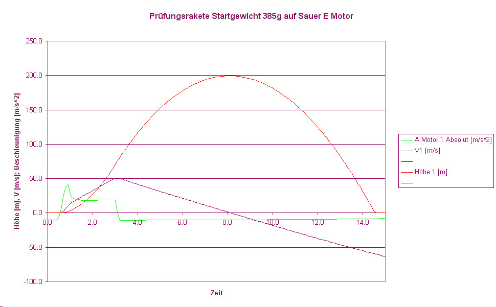

so bin heute abend mal dazu gekommen die Rakete mit dem Sauer Motor durch zu rechnen. Ich habe dabei das Excel Sheet genommen womit ich die Flame of Oer auf dem BC 125 berechnet habe. Letzter flug sah so aus, als das die WErte stimmen.
Als Gegen für die Rakete habe ich genommen:
CW-Wert: 0,5
Startmasse mit Motor: 385g
Flughöhe: 199,3m
Apogeum: 7,7s
Wie man sieht paßt das wie Faust aufs Auge. Nur die Geschwindigkeit beim verlassen der Rampe mit 1,5m Leitstab ist gerade mal 32km/h.
Anbei die Grafik. Falls Fragen sind oder andere Massen kann ich diese gerne mal eintragen.
Beitrag 38095 [Alter Beitrag23. Oktober 2003 um 21:02]
ich habe mal die Tabelle etwas vereinfacht und unten als Zipfile angehängt. Wer will kann diese herunter laden.
Ein paar Anmerkungen:
Gelb sind die Daten der Rakete, wie Startmasse + Motor, Durchmesser und Cw-Wert. Die grauen Werte sind obtional, das heißt es sind die Daten des Motors. Ich habe aus dem Diagramm der Motorkurve alle 0,1s den Wert genommen und übertragen. Um die Genauigkeit zu erfahren habe ich den Gesamtimpuls dieser Werte errechnet und in dem grünen Feld dargestellt. Die Berechnung ist wie folgt:
Von allen Feldern <>0 in der Spalte C wird der Mittelwert gebildet. Das ganze muss dann noch mit der Brenndauer multipliziert werden. Der Impuls aus der Tabelle ist 0,7Ns kleiner als der aus dem Schubdiagramm, was weitere Sicherheit bringt.
Viel Spaß beim tüfteln.
Anhang: rocksim.zip
Beitrag 38188 [Alter Beitrag25. Oktober 2003 um 17:14]
mal so eine Anmerkung an alle die mit dem Sauer Motor fliegen wollen. Es muss ja gewährleistet sein, das die Rakete eine bestimmte Mindestgeschwindigkeit besitzt wenn diese die Rampe verläst. Das auch gerade jetzt, wo doch die Herbstwinde aufgekommen sind.
Mir ist jetzt aufgefallen, das man anscheinend mit diesem Motor nicht so recht arbeiten kann, weil der Pick und der Schubkurve nicht hoch genug ist und auch etwas spät.
Ich habe mal mit meiner Exceltabelle etwas herum experimentiert. Man müßte eine sehr leichte Rakete haben, damit diese beim verlassen der Rampe schnell genug ist. Nehme ich meine als Beispiel, die ohne Ballast 242g wiegt, so hat diese ca. 36km/h nach 1,5m erreicht. Das ist aber noch ein bißchen wenig. Das Problem tritt dann auch später noch mal auf. Bei dem gewicht kommt die Rakete weit über 200m. Daher auch die Idee Ballast mit zu nehmen. Dann aber wird die Rakete noch langsamer die Rampe verlassen.
Es geht also meines errachtens nur mit einer leichten Rakete die einen großen Luftwiderstand hat. der müßte dann aber auch schon beachtlich sein um nur die 200m zu erreichen.
