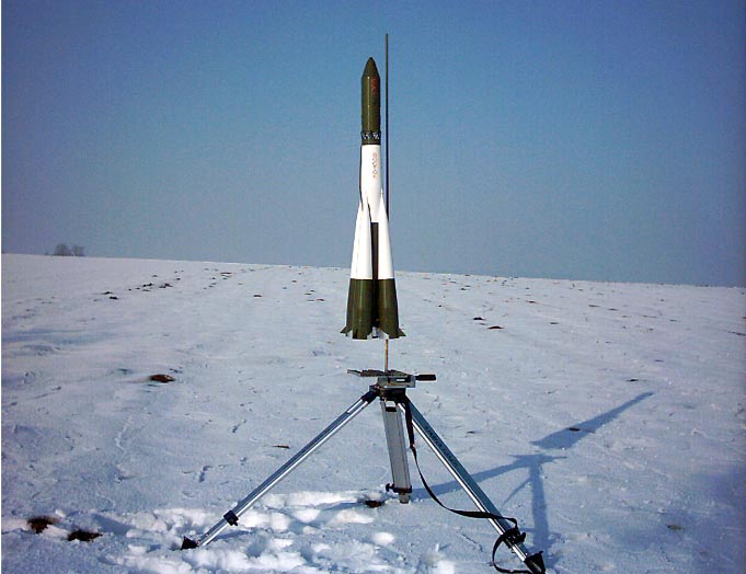

Beitrag 26586 [Alter Beitrag23. Februar 2003 um 21:10]
Was lange währt - die Vostok ist fertig!
Nachdem heute selbst in Ulm die Sonne schien, habe ich auf der Wiese ein paar Bilder aufgenommen. Sorry, leider nur mit der Pencam..
