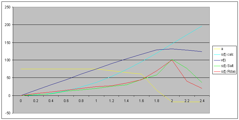

Hi Reinhard
Original geschrieben von Reinhard
Bei der Betrachtung der gesamten Kurve sieht es danach aus als ob der SALT um so ca. 100-150ms zu spät den Start erkannt hat.
Das sehe ich nicht so. Für die ersten zwei Sekunden laufen die Kurven absolut deckungsgleich.
Da bei 200ms die Peaks nicht detailliert aufgelöst werden darf man auch nicht vergessen dass der Peak nicht genau dort ist wo man ihn mit seiner intuitiven Wahrnehmung vermuten würde.
Im Bereich 0-1.8 Sekunden hat es keine Peaks, aber die Kurven sind völlig deckungsgleich...
Zudem geht der von Dir beschriebene Effekt in die falsche Richtung
Würde man die Kurve um 0.2 Sekunden verschieben würde es in meinen Augen viel weniger genau passen.
Außerdem unterscheiden sich die beiden Höhenmesser ein wenig in der Kalibrierung.
Das ist das zweite was ich nicht verstehe: Im Zeitraum von 0-1.8 Sekunden lesen die Sensoren in einem Druckbereich von 0-100m völlig deckungsgleich.
Im Zeitraum nach 2.6 Sekunden sind wir aber immer noch im selben Druckbereich, das heisst die Kalibrierungsunterschiede (welche am Gipfelpunkt zum Tragen kommen) spielen keine Rolle.
Nach allen Regeln der Logik müssten demzufolge die Kurven mindestens im Bereich 2.6-3.2 Sekunden immer noch deckungsgleich sein.
Da spielt meiner Meinung nach ein anderer Effekt mit.
Das Aufbereiten kannst Du Dir sparen, ich habe das im Rahmen der Untersuchung von Dany's Bull Puppy schon gemacht.
