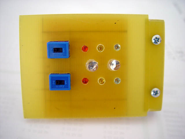

Bin wiedermal dazugekommen, ein wenig an der M.A.D.3 zu basteln.
Hier das Bedienpanel:

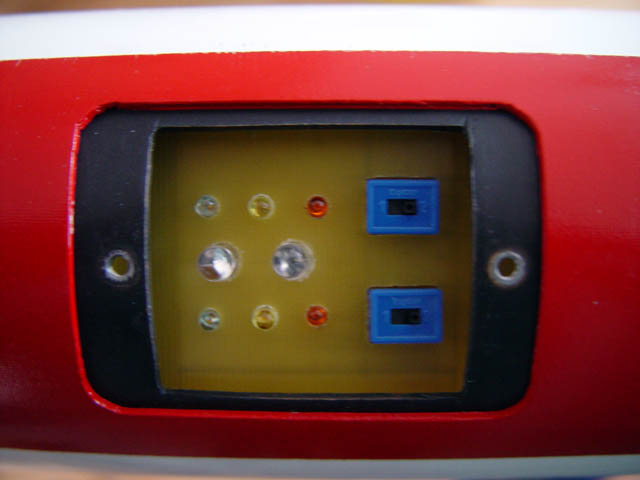

Beitrag 69890 [Alter Beitrag05. März 2005 um 14:50]
Und so sieht es eingebaut aus:

Ein Doppelschalter schaltet beide Elektroniken ein und ein zweiter Doppelschalter schaltet beide gleichzeitig scharf. Die mittleren LED's signalisieren für die beiden getrennten Stromkreise, ob die jeweilige Batterie noch genügend Kapazität hat.
Zusätzlich wird der Zustand "scharf" noch akustisch über Piezzo-Signalgeber gemeldet.
So, jetzt noch alles zusammenbauen, verdrahten und fertig!

...ware es nicht besser, Schiebeschalter quer zur Flugrichtung einzubauen?
Dann könnten hohe Beschleunigungen oder Vibrationen die nicht so leicht verstellen.
(Mal so allgemein gedacht - trifft für Dein Modell vielleicht gerade nicht zu.)
Beitrag 69912 [Alter Beitrag05. März 2005 um 16:51]
Hallo Stefan,
Du hast vollkommen Recht, normalerweise mache ich das auch, aber bei diesem Schalter, ist die Gewichtskraft des winzigen Kunststoffschiebers auch bei hohen Beschleunigungen verschwindend gering zur Betätigungskraft des Schalters. Daher ist Deine Anmerkung ebenfalls zutreffend.

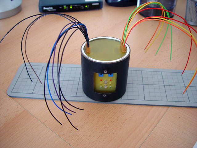

Beitrag 70456 [Alter Beitrag12. März 2005 um 12:28]
Die "Schaltzentrale" nimmt langsam Gestalt an:
