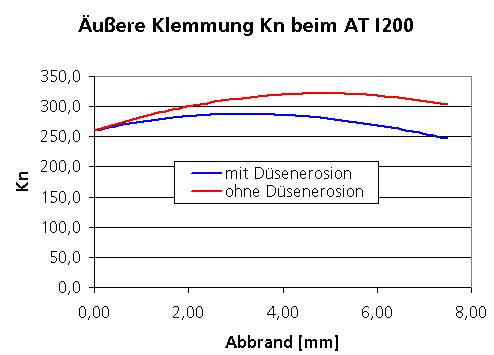

wir haben ja den BC-125 als Referenzversuch ohne Düsenerosion. Ich würde auch nicht davon ausgehen, daß da irgendetwas nicht durchzündet, ganz im Gegenteil. Durch den eingebauten Kopfzünder stehen ratzfatz sämtliche Oberflächen unter Vollast, die innere Röhre genauso wie die beiden Stirnflächen. Naturgemäß heizt sich der Motor auf, so daß die Leistungsausbeute während des Abbrands sogar noch etwas zunimmt.
Dennoch sinkt die Schubkurve nach einem Zwischenhoch am Ende wieder leicht ab, einfach als Folge der sich abspulenden Geometrie. Da wird einerseits die innere Röhre breiter, hat also mehr Fläche. Andererseits wird die breitere Röhre kürzer, weil von oben wie unten was wegbrennt. Drittens werden die beiden Kreisringe oben wie unten immer dünner, je größer die Röhre wird. Was unterm Strich bei diesen gegenläufigen Effekten herauskommt, ist eine einfache Rechnung (Kreisfläche, Zylinderoberfläche..) und hängt wesentlich von den Ausgangsabmessungen ab:
Je länger der Block, desto dominanter die Röhre, desto heftiger die Flächenzunahme.
Und bestimmt gibt es da eine optimale Abmessung, die ungefähr gleichbleibende Fläche=Klemmung=Leistung zur Folge hat.
Es sei denn, die Düse erodiert und wird so zum Spaßverderber. Dann rackert sich nämlich die arme Fläche einen Wolf, und trotzdem sinkt der Schub, weil der stark druckabhängige Composit schmollt und sagt: ich werd hier nicht artgerecht gehalten, ich mach hier mal Dienst nach Druckvorschrift und laß Dampf ausm Kessel.

Hallo Axe,
ich habe mal versucht die Düsenerosion dank Deiner Daten mit einzubeziehen.
Es ist jedoch recht schwer, da die Düse aufgrund des Druckes und Massenflusses nicht linear mit der Zeit erweitert... und dann auch noch ellipsodisch....
Hier sind die Daten...
Es hat den Anschein, als würde AT die Düsenerosion mit in das Motorkonzept mit einbeziehen, das sich Kn (initial) und Kn (final) nahezu gleichen.
Hendrik

Hendrik hat Recht (Was für eine Überraschung!)smile
Aerotech bezieht die Düsenerosion in die Rechnung mit ein. Skandal!big grin
Folgendes spuckt Richard Nakkas Programm aus:
