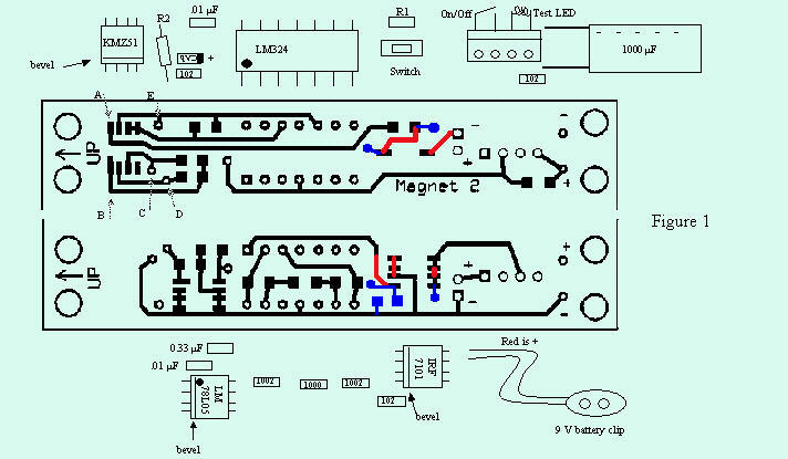

Hallo Erwin, die beiden blau eingezeichneten Durchkontaktierungen mit den Leiterbahnen und der 1k Widerstand entfallen also ersatzlos? Dann werde ich mich mal ans ändern machen. Danke und Gruß, Achim Folgende Datei wurde angehängt:

Zitat: Original geschrieben von Bertram Radelow Ich nehme an, dass der zweite FET verwendet wird, weil diese Superminiaturtasterchen häufig nur mit Leitgummi arbeiten, und da ist ein definierter 1A-Stromstoß wohl nicht hinzubekommen.
Hmm. Da hast du wohl nicht ganz unrecht. Ich muß auch zugeben, daß ich mir nicht die Zeit genommen habe (und ich diese eigentlich auch kaum habe) lange die Schaltpläne zu studieren. Ich denke aber trotzdem, daß meine Schaltung bei Verwendung eines ordentlichen Schalter/Tasters funktionieren sollte.
Erwin Behner
Verein: RAMOG e.V.
Beiträge: 765
Zitat: Original geschrieben von Achim die beiden blau eingezeichneten Durchkontaktierungen mit den Leiterbahnen und der 1k Widerstand entfallen also ersatzlos?
Ja

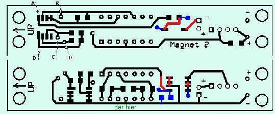

@Achim: kleiner Scherzkeks! Hast bei meinen Platinchen den Ground-Anschluss vom LM324 vergessen... (Mittlerer Anschluss unten auf den Layout-Bildern). Ich schreib es ja nur, falls Du das Layout weiterverwendest. Nebenbei natürlich der Klassiker: "dn"? Wieso down? Der Sensor muß doch "up"? Bin halt manchmal schwer von Begriff, von wegen Platine einfach umdrehen und so... Bertram

Zitat: Original geschrieben von Bertram Radelow @Achim: kleiner Scherzkeks! Hast bei meinen Platinchen den Ground-Anschluss vom LM324 vergessen... (Mittlerer Anschluss unten auf den Layout-Bildern). Ich schreib es ja nur, falls Du das Layout weiterverwendest. Nebenbei natürlich der Klassiker: "dn"? Wieso down? Der Sensor muß doch "up"? Bin halt manchmal schwer von Begriff, von wegen Platine einfach umdrehen und so... Bertram
Hm, ich hab die Platine 1:1 nach Robert`s Layout nachgezeichnet. Kann im Moment nicht nachvollziehen, welcher Anschliss da fehlen soll. Gruß, Achim

@Achim: Das bei mir fehlende Bähnchen habe ich Dir grün eingezeichnet. Wenn man das nicht mit einem Stück Draht behebt, schwebt der ganze LM324 ständig im 9V-Bereich, und der Zünd-FET schaltet dauernd durch (LED glimmt). @alle: Ich habe die Versuche mit einem festen Kompensationswiderstand nach 2 Stunden aufgegeben. Mit folgender Schaltung funzt es prima: 10Gang-Trimmpoti von Masse nach +5V (vom 7805), vom Schleifer mit 1,5 MOhm zum Kompensationspunkt. Hinweis: die Schaltung ist so sensibel, dass man das Poti nicht mit einem normalen Schraubenzieherchen einstellen kann (obwohl es bei mir am dem Sensor entgegengesetzten Ende befestigt ist). Mit der jetzt fein einstellbaren Schaltung erreiche ich etwa folgende Zündparameter: Nach N,O,S gleichmässig etwa 10° über dem Horizont, nach W etwa 30° unter dem Horizont. Es ist ganz witzig - man weiss wie es funktioniert und glaubt es trotzdem kaum. Und wie schon gesagt: Ich muss das "up" auf dem Kopf lesen... Viel Spass noch Bertram Folgende Datei wurde angehängt:
