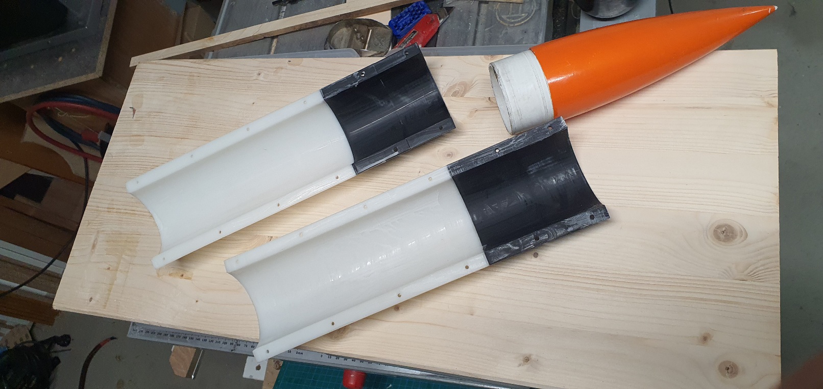

wenn es klappt, sollst Du Ersatz bekommen. Die Form sollte einige Abzüge überleben. (Ist ja der neuste Shit, das mit den gedruckten Formen, sagt zumindest das neue R-G Promo video :-) ) Muss nur passen, das teste ich.
Verein: AGM, RMV, RAMOG
Beiträge: 2065

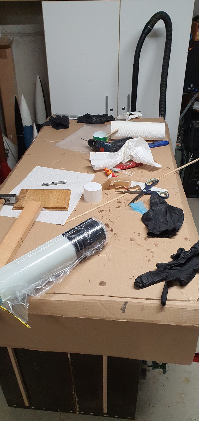

Sehr schön! Bin gespannt auf den weiteren Bau Wie machst du die Verbindung der beiden laminierten Hälften und dann den Innendurchmesser bzw. -oberfläche? Die Lagen in Stufen überstehen lassen und einen Luftballon innen aufblasen?
Beiträge: 3034

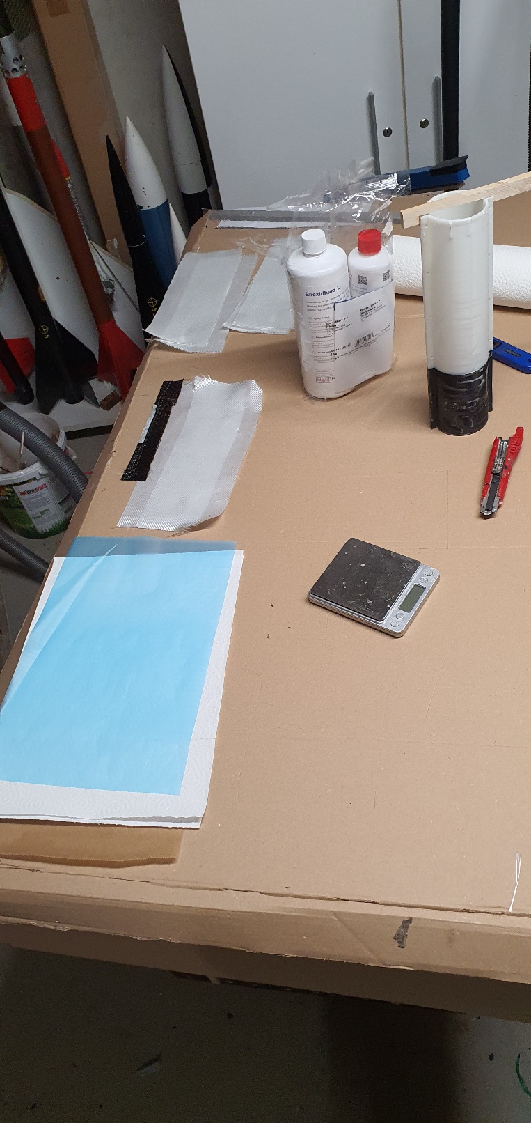

Hallo Roman,
ich wollte es mit einem Vakuum Bag probieren. Ballon innen geht allerdings auch.

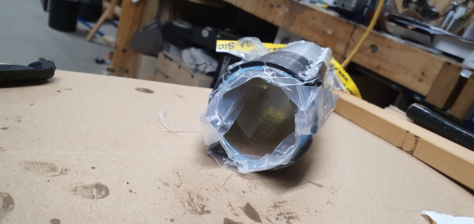

Beiträge: 3034
vorher nachher eingetütet

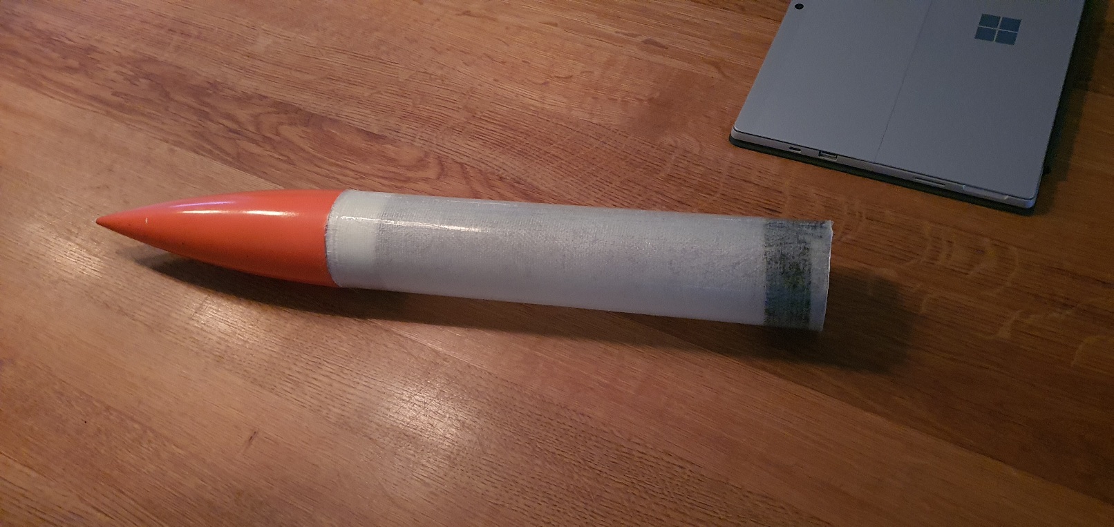

Beiträge: 3034
Fertig

Beiträge: 457
Sieht gut aus !

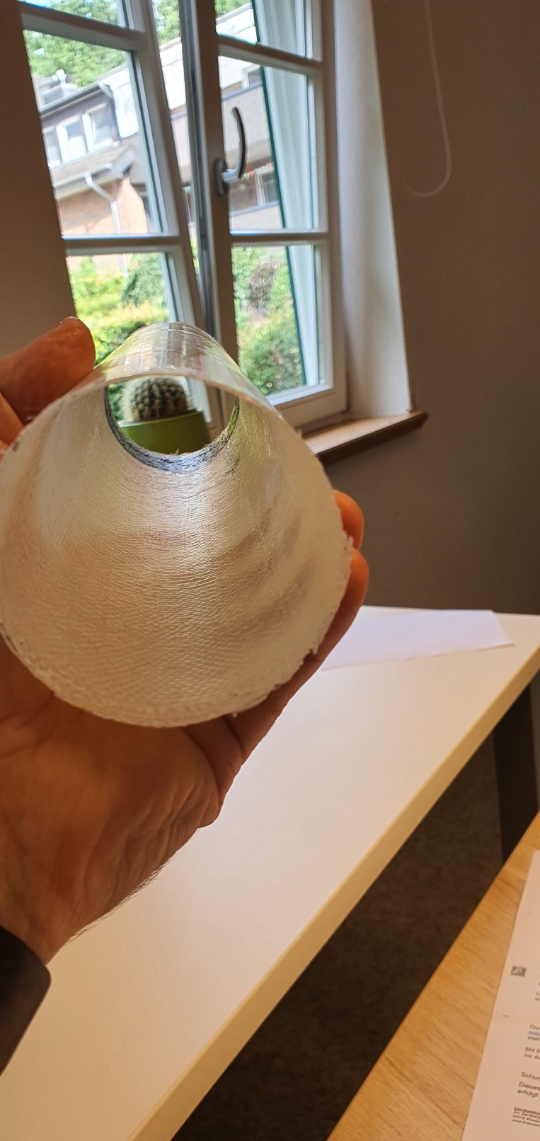

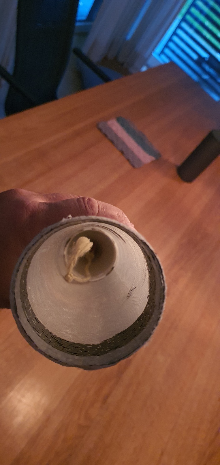

Beiträge: 1592
Sehr schön! Wie bekommst du das Innere des Rohres glatt? Nicht, dass der Fallschirm daran hängenbleibt...
"Intelligenz ist zu wissen, dass eine Tomate eine Frucht ist; Weisheit ist, sie nicht in einen Obstsalat zu tun." Miles Kington (1941-2008)
Beiträge: 3034
Das hat die Folie gemacht. Da sollte nichts daran hängen bleiben.
