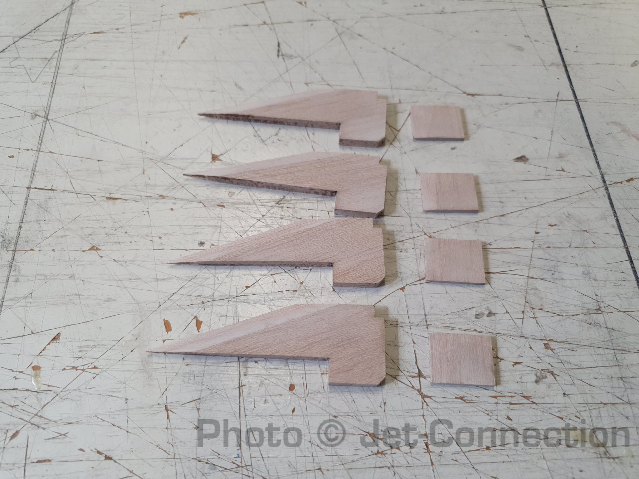

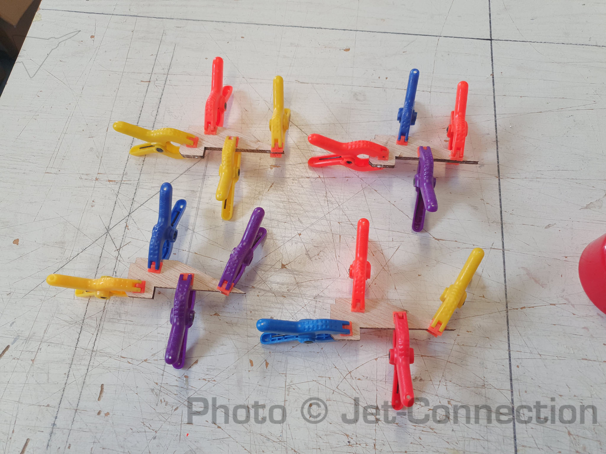

Die Finnen waren fix ausgetrennt und zusammengeleimt, wobei ich sagen muss das ich schon bessere Laserteile gesehen habe. Hier ist wohl mit sehr viel Energie gearbeitet worden. So schwarze unsaubere Ränder habe ich lange nicht mehr gesehen. Ein bisschen Schleifpapier hilft hier aber schnell weiter.

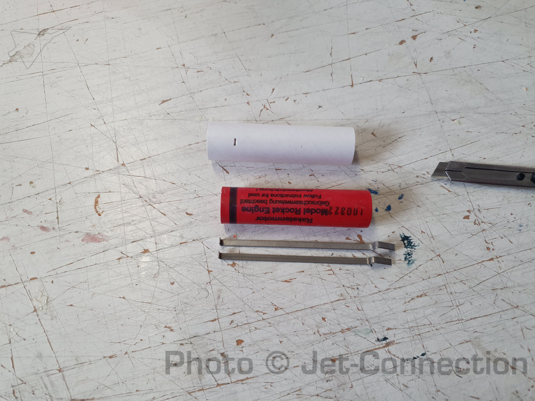

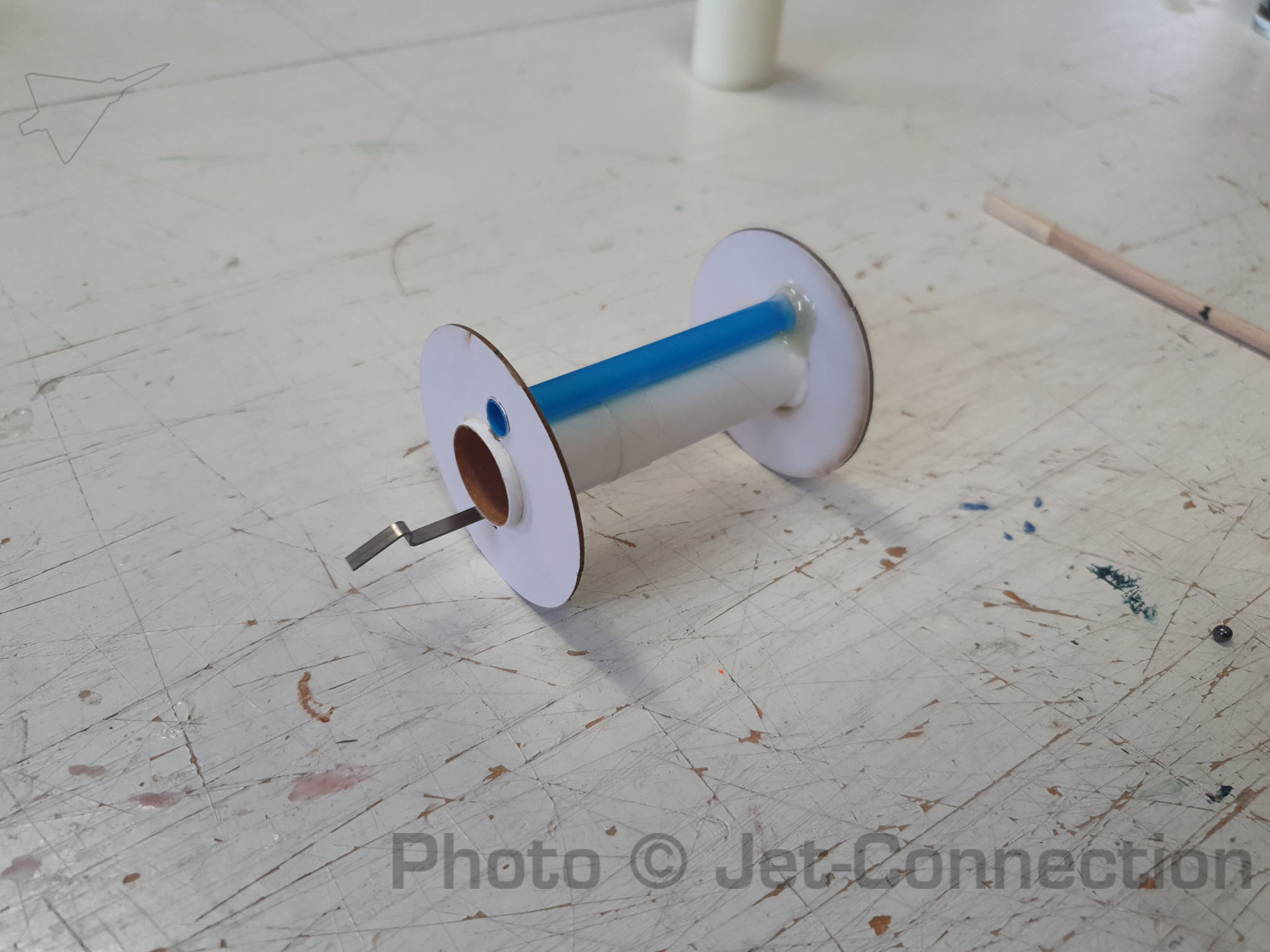

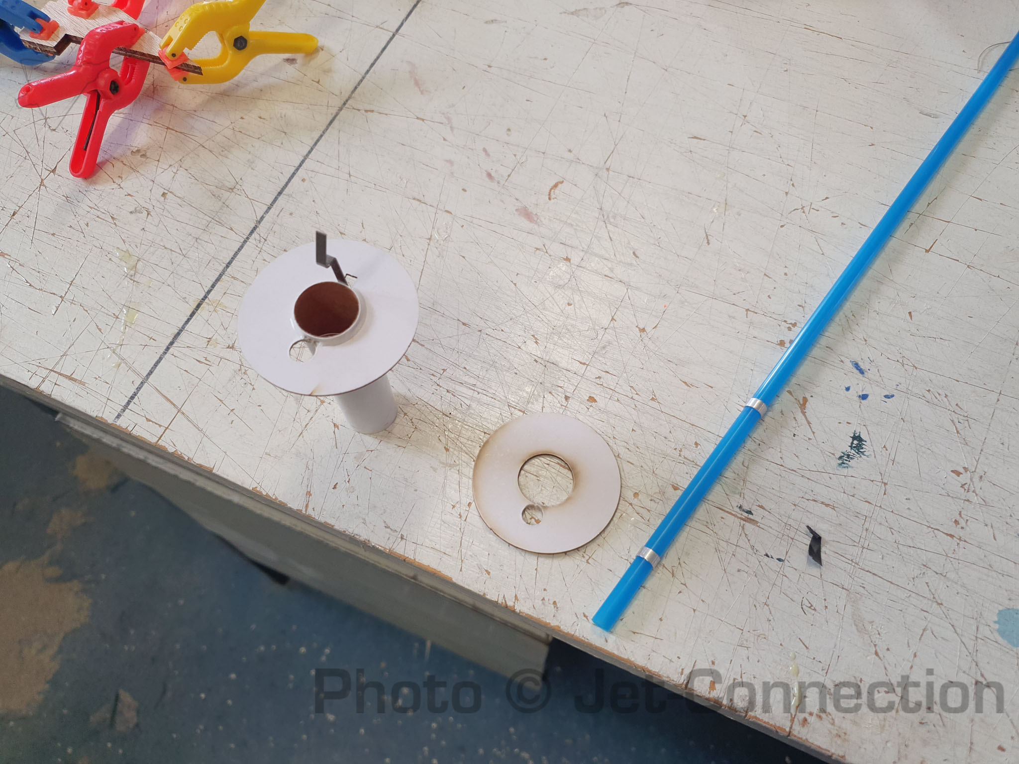

Beim Zusammenbau des Motorrohres habe ich glücklicherweise einer Eingebung folgend vorher die Länge des beiliegenden Drahtretainers gecheckt und siehe da: Das Teil ist länger als die Halter von Klima, deren Motoren ich fliegen möchte. Der originale Retainer durfte also dem Klimaretainer weichen:
Eine weitere Änderung die ich vorgenommen habe betrifft die Befestigung der Shockcord selber. Diese Faltgeschichte von Estes gefällt mir nicht wirklich gut, daher habe ich die Shockcordbefestigung so vorgesehen das ich sie auswechseln kann, sollte etwas sein. Dazu läuft ein Röhrchen parallel Zum Motorrohr durch beide Spanten und ich kann die Shockcord unten an der Rakete befestigen und bei Bedarf eben wechseln. Damit nichts ausreisst hat das Röhrchen an den Spanten jeweils noch eine Alumanschette bekommen.
Zugegeben ist der Flansch recht schmal aber das sollte reichen zumal der Motor ja auch noch heraussteht.
So viel zum aktuellen Stand smile

Wie hast du vor, das blaue Röhrchen abzudichten?
McTschegsn
McTschegsn
Registriert seit: Mai 2022
Wohnort: Dreieich
Beiträge: 477
Beitrag 7653055 [Alter Beitrag13. Juni 2022 um 14:10]
Ich denke nen Silikonstopfen sollte das tun. Den kriegt man zur Not wieder raus aus dem Röhrchen.
Also sprich nach dem durchfädeln n bissl E41 ins Röhrchen spritzen.
Offen bleiben sollte das denk ich nicht wirklich wegen dem Druck für den Ausstoss.
Ein dünneres Röhrchen hatte ich blöderweise nicht. Zugegebenermassen wäre das eine bessere Lösung gewesen das Röhrchen im Durchmesser an die Kevlarschnur anzupassen.

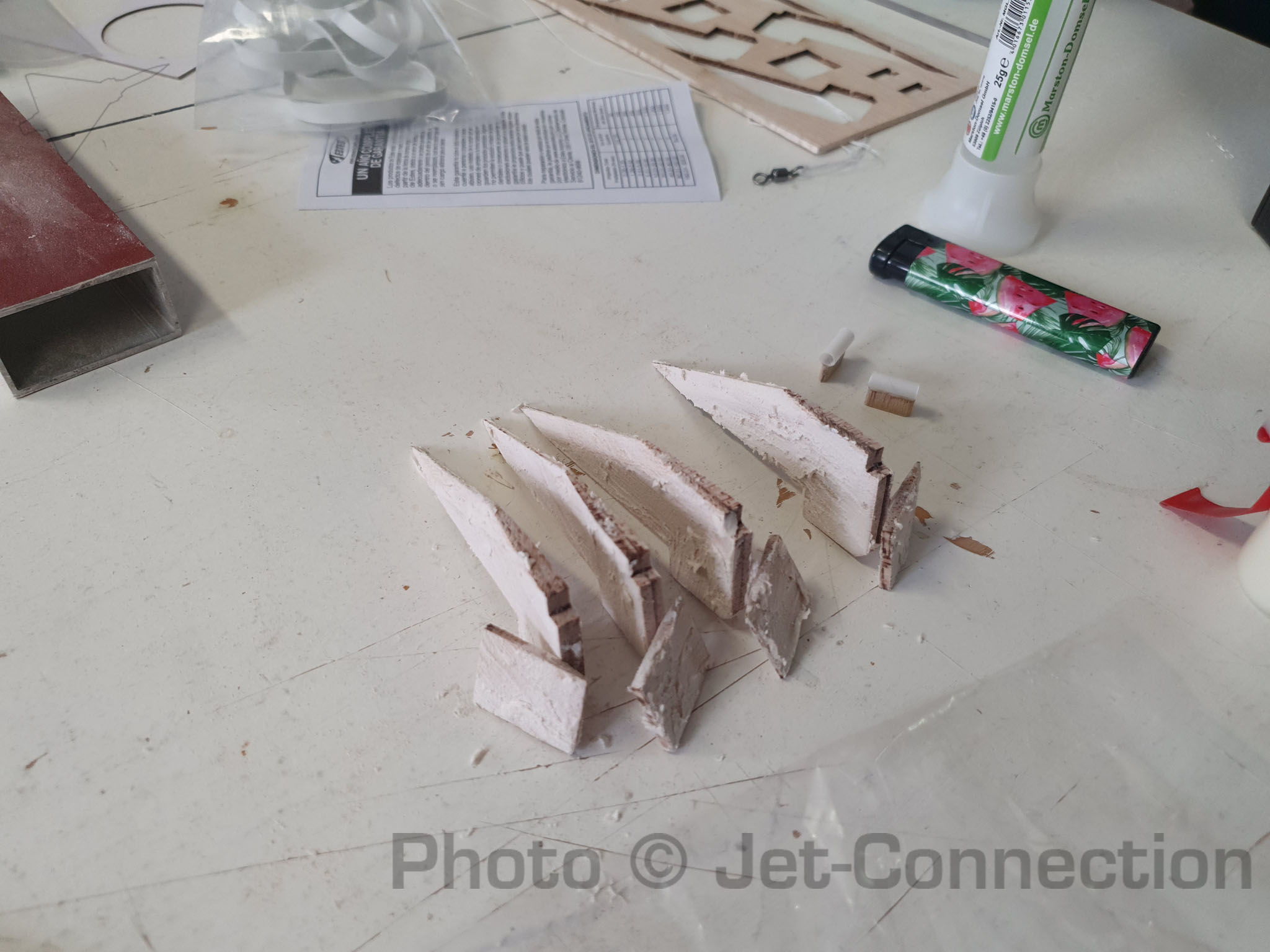

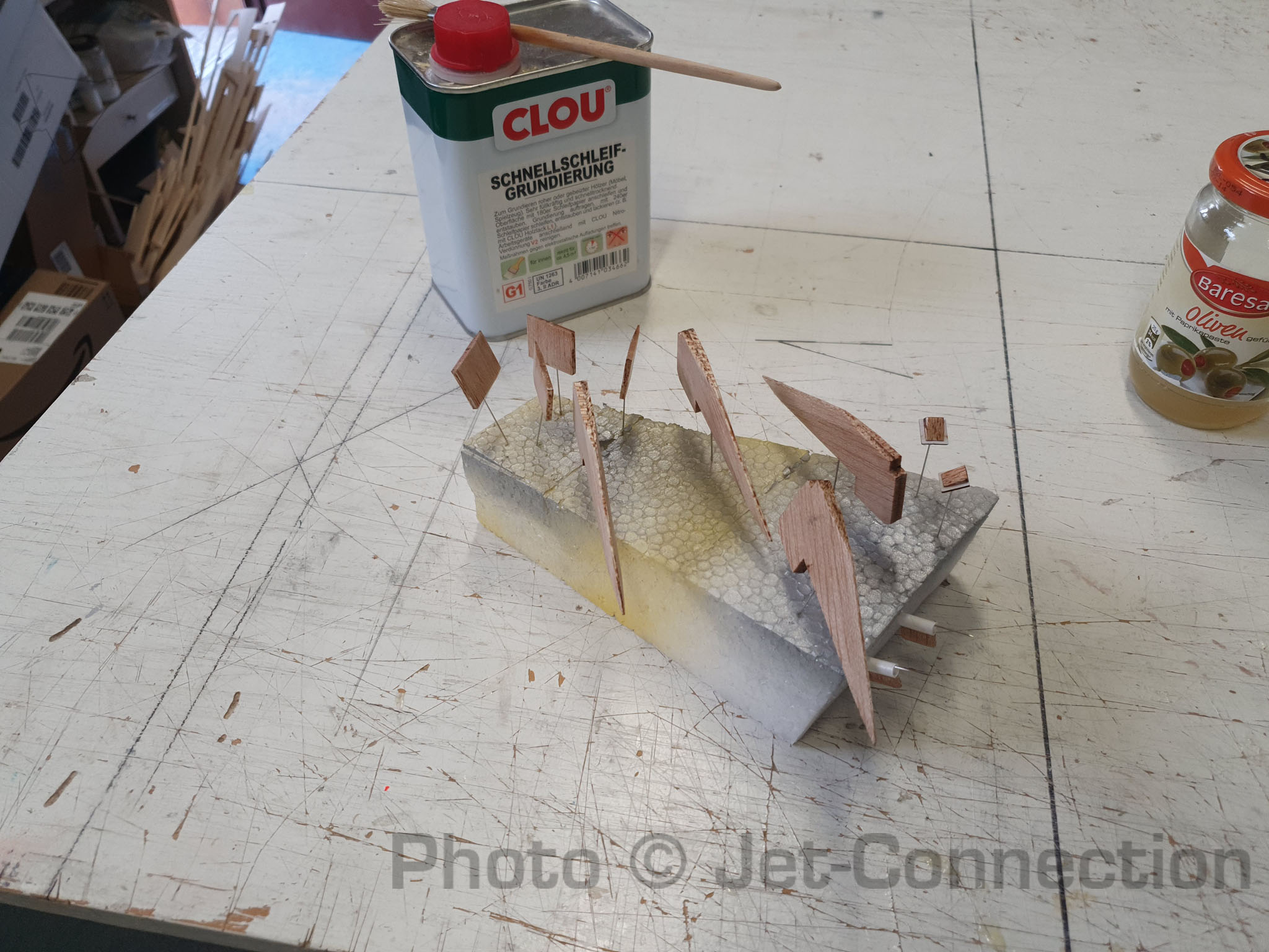

Die Finnen sind verschliffen und zum ersten Mal gespachtelt bevor Porenfüller aufgetragen wird.
Das machts etwas leichter nachher eine gute Oberfläche zu bekommen:

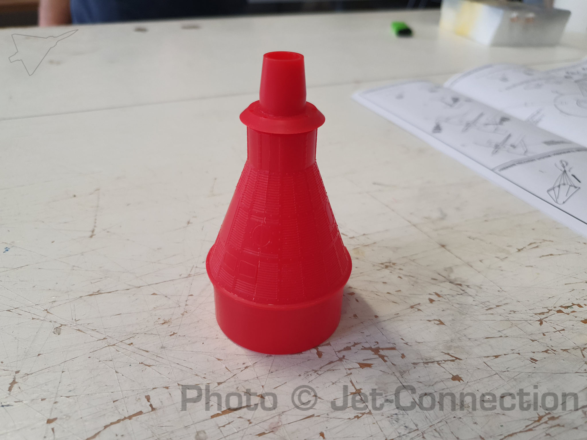

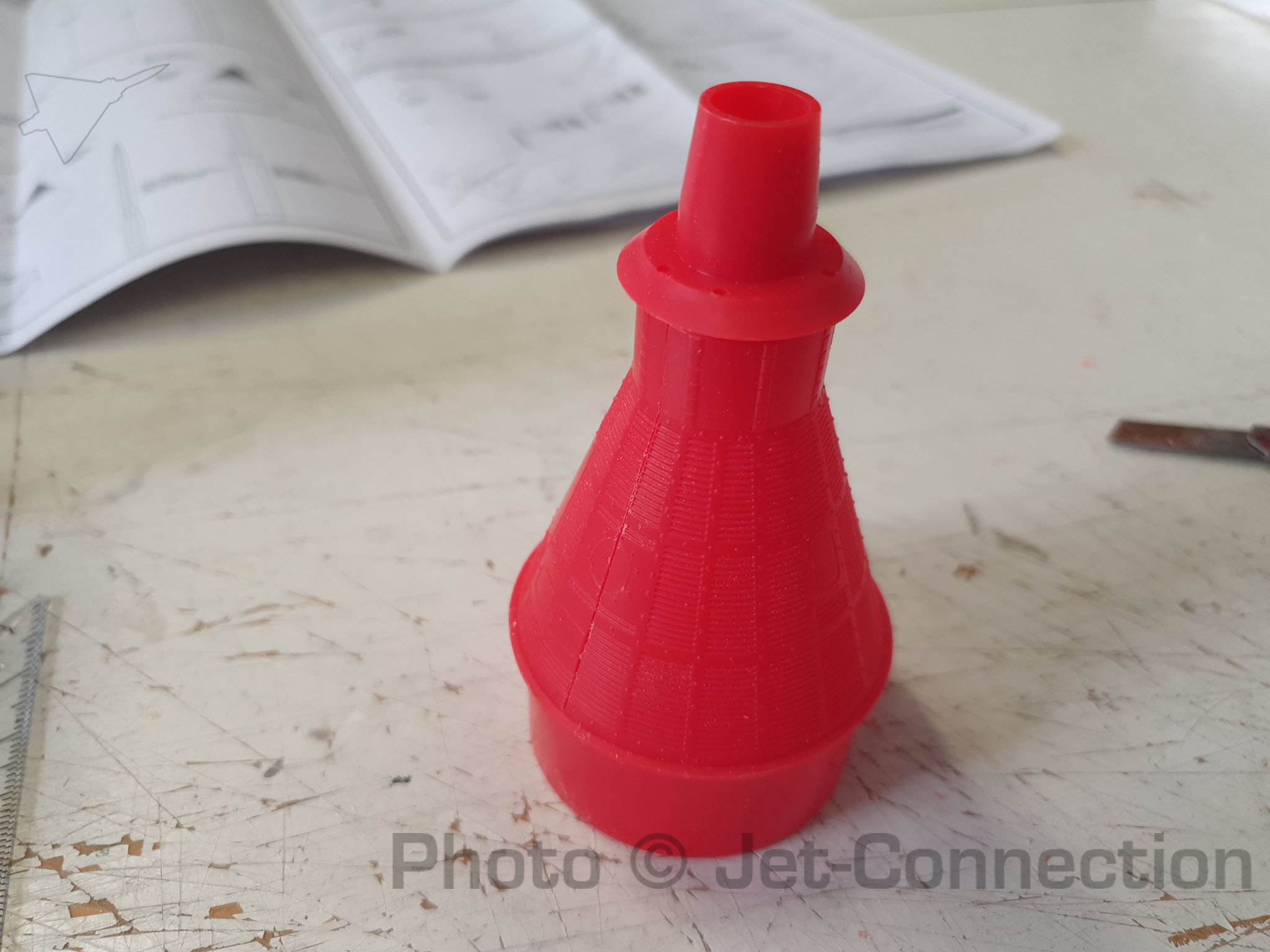

Die Kapsel habe ich zusammengesteckt (nicht geklebt) um die Passung zu prüfen. Ein wenig Nacharbeit ist auch hier erforderlich. Den Rest wird Plastikspachtel richten und ein Gravierwerkzeug falls Details verloren gehen.
Und so schauts bis jetzt zusammengesteckt aus. Unspektakulär aber mir gefällts ganz gut:

Die Finnen sind verschliffen und das erste Mal mit Porenfüller behandelt.
Ein zweites Mal sollte ausreichen um die Teile vernünftig glatt zu bekommen.
Die finale Grundierung werde ich dann nach dem Zusammenbauen aufbringen. In Einzelteilen ist es etwas leichter zu verschleifen.
Die Kapsel ist auch zusammengeklebt und wartet auf Spachtel nach dem Trocknen des Klebers.

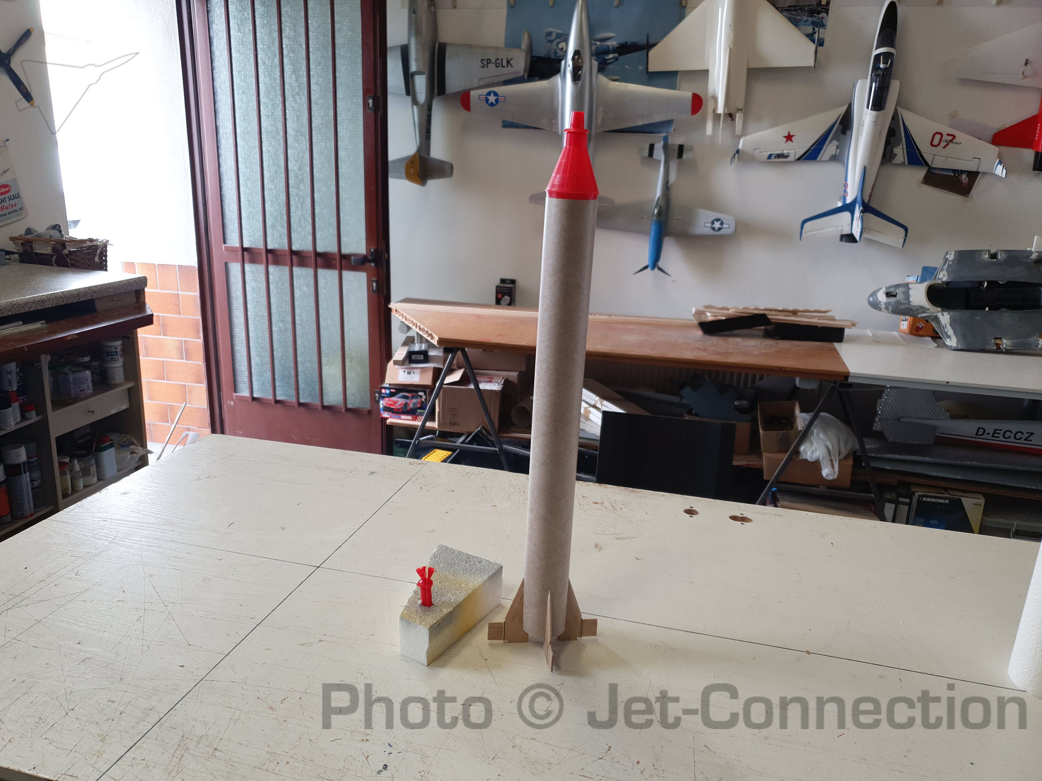

Beitrag 7653151 [Alter Beitrag17. Juni 2022 um 08:06]

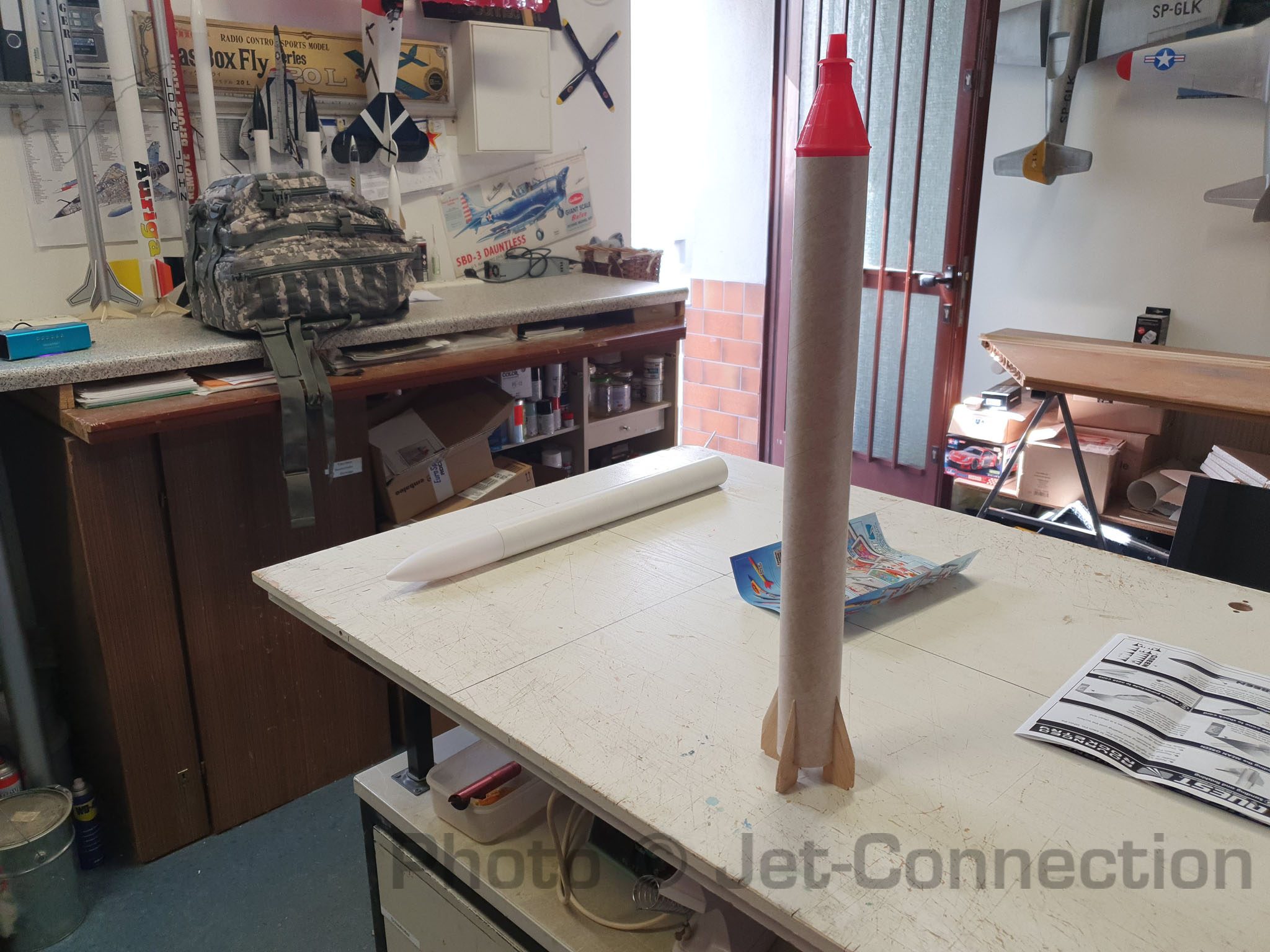

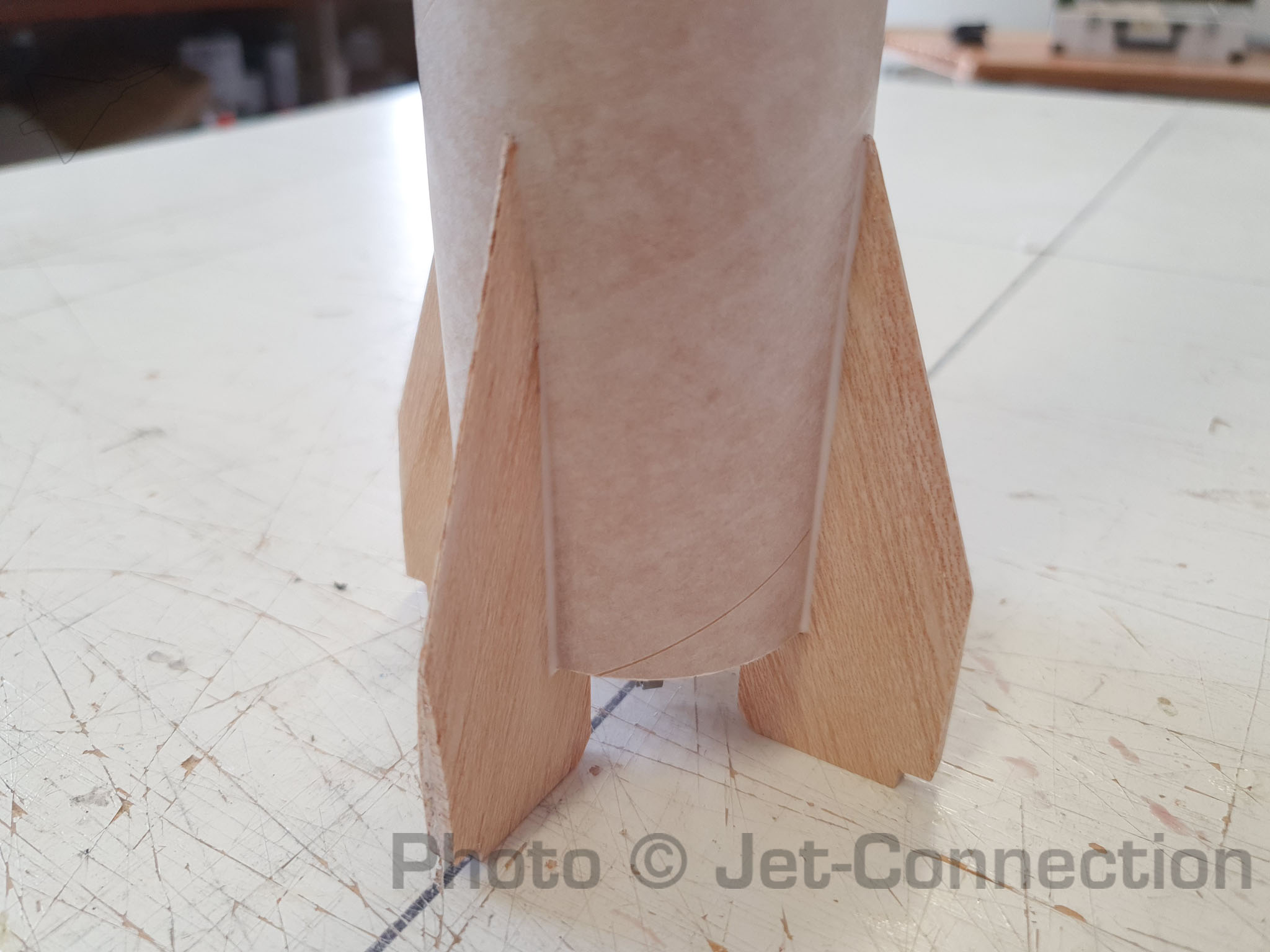

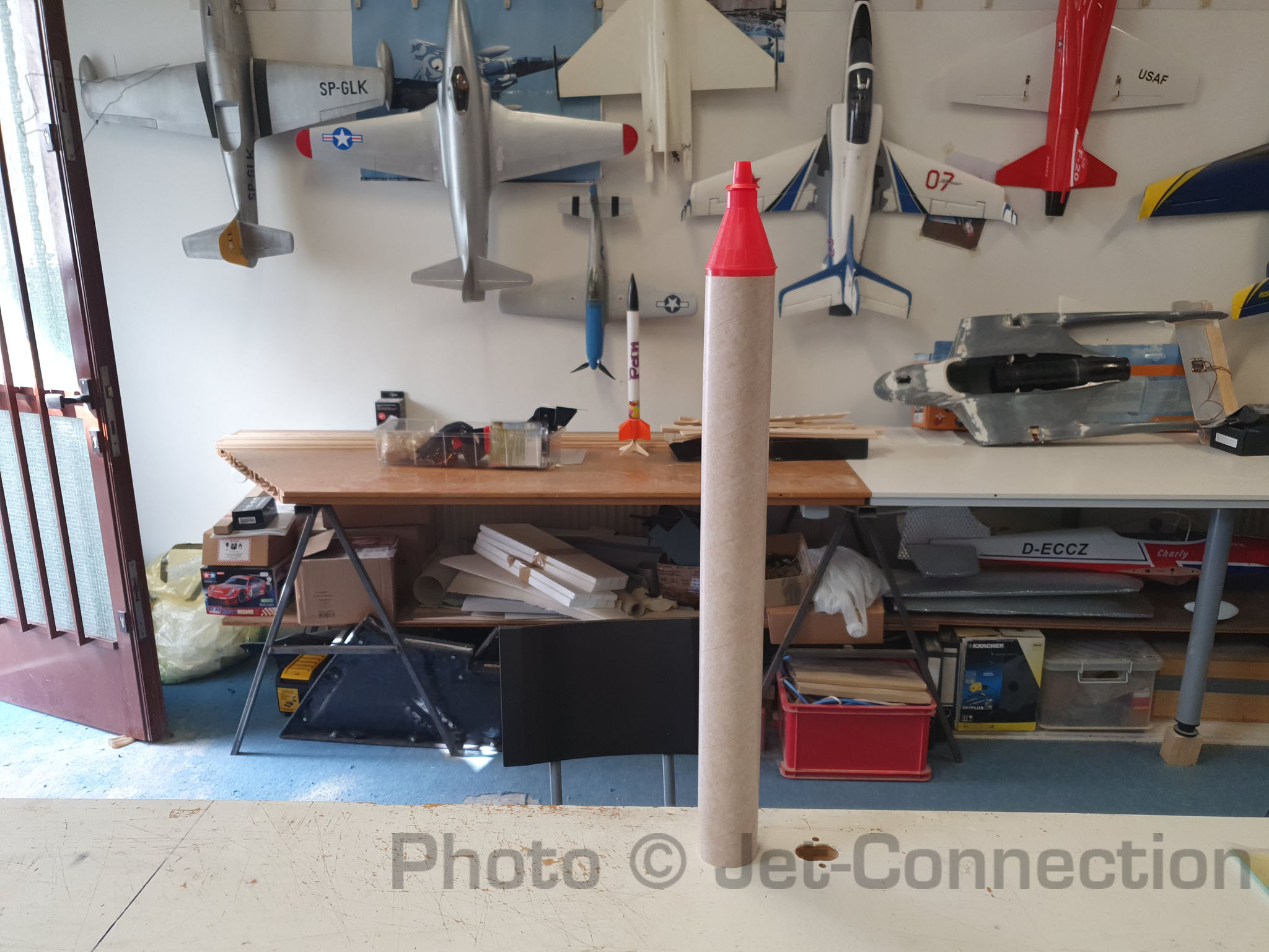

Die Finnen sind jetzt babypopoglatt wenn man das so sagen kann und am Rumpfrohr montiert.
Ich musste neue Spachtelmasse bestellen für die Spitze. Meine Plastikmodellbautage sind doch etwas länger her wenn man das am Material festmachen will. Eingetrocknet wird so Spachtelmasse echt hart big grin
Nebenbei haben wir gestern noch aus Spass angefangen eine Quest Mean Green zusammenzustecken smile
Geändert von McTschegsn am 17. Juni 2022 um 08:07

Beitrag 7653174 [Alter Beitrag18. Juni 2022 um 10:57]
So langsam kann mans erkennen smile

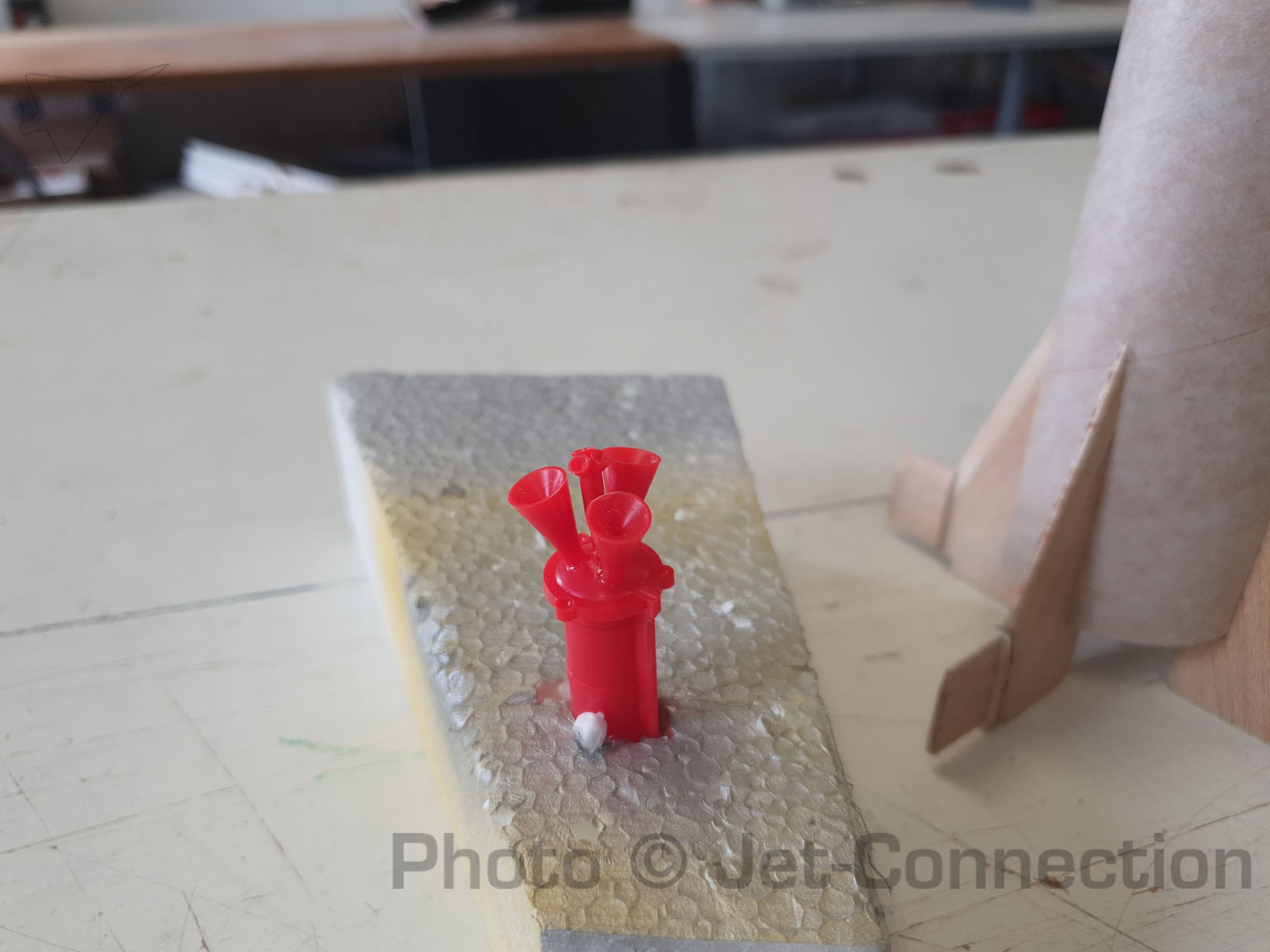

Die Finnen sind fertig verleimt und haben ihre obligatorische Naht bekommen.
So viele Aussenhautdetails hat die Rakete ja nicht wirklich, es fehlen noch die beiden Auslässe (Ich nenns jetzt mal so) am unteren Ende der Rakete. Falls jemand die genaue Bezeichnung weiss: Ich lern gerne dazu smile
Der Rettungsturm nimmt auch langsam Gestalt an und trocknet jetzt langsam vor sich hin.
Als nächstes steht das Spachteln der Kommandokapsel auf dem Plan. Der Spachtel kommt vorraussichtlich Montag.
