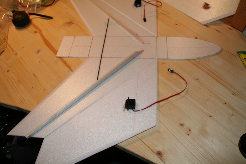

Das Ding bekommt eine Fernsteuerung. Allerdings baue ich dafür einen neuen Gleiter,
denn die zusätzliche Fernsteuerung erfordert ein Verschieben der Flasche um die richtige
Schwerpunktlage wieder herzustellen. Ausserdem bekommt der Gleiter Flächenservos.
Daher ist ein Neubau notwendig.
Heute hab ich schon losgelegt und alle Teile aus Depron ausgeschnitten.

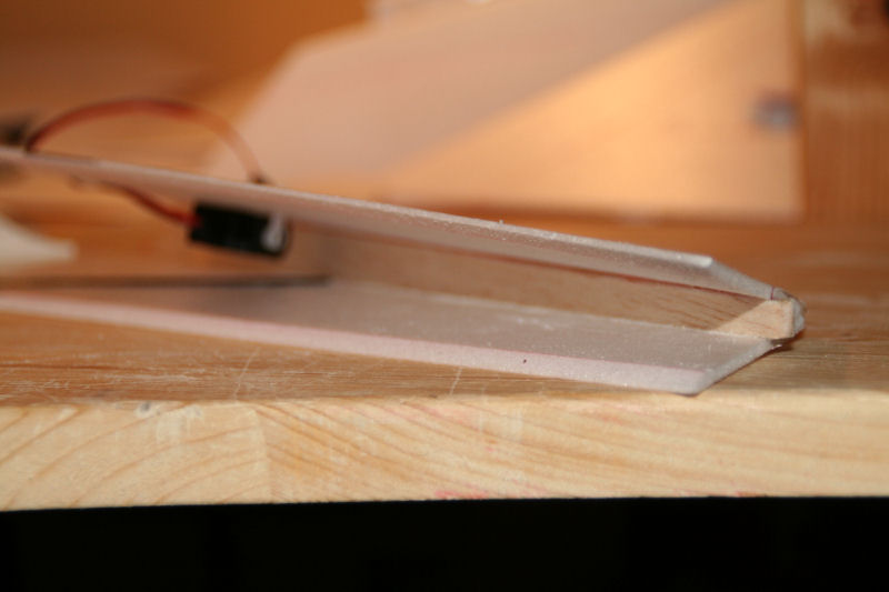

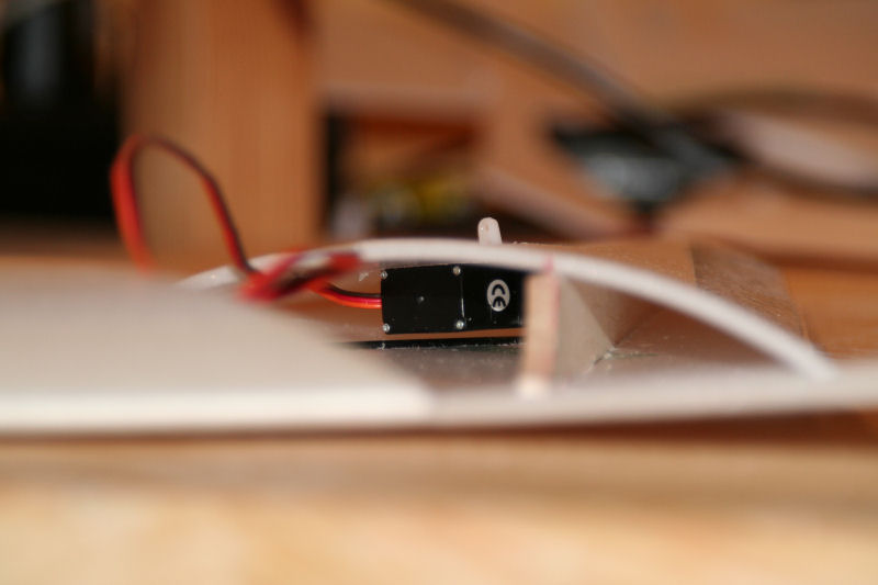

Hier sieht man bereits die Unter- und Oberschale der Flügel, wie sie an der Nasenkante mit
5 cm breitem Klebeband zusammengeklebt sind. Die Servos sind auch schon festgeklebt.
Als Holm nehme ich diesmal eine Balsaholzleiste und zusätzlich einen 2 mm Kohlefaserstab.

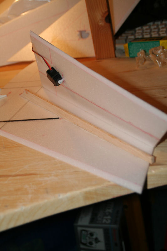

Hier sind Ober- und Unterschale an der Nasenkante bereits mit UHU-Por zusammengeklebt.
Hier ist die Oberschale am Holm festgeklebt.

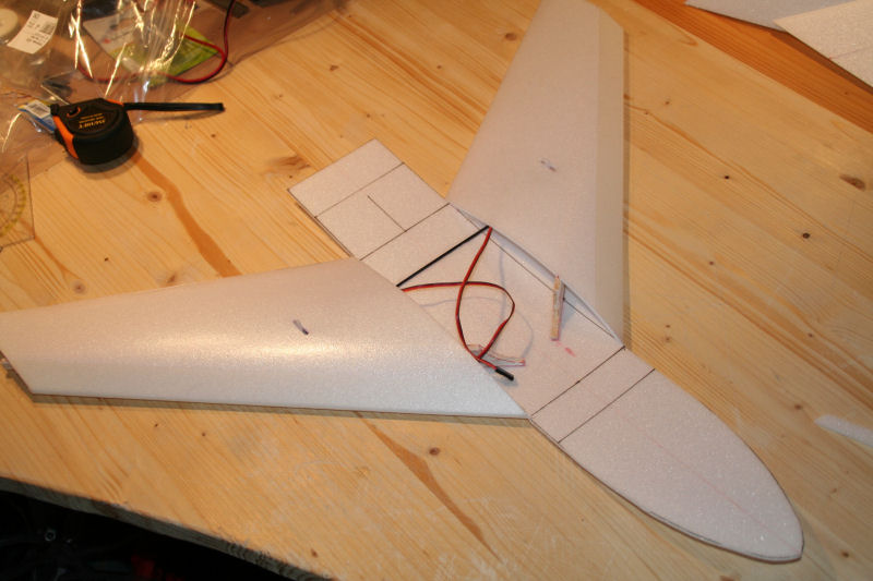

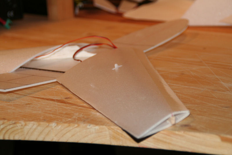

Und hier ist der Flügel zugeklebt. Puh, alles gerade geworden. Beim ersten Gleiter ist mir bei
dieser Arbeit der Flügel schief geworden.
Uff, viel größer hätten die Servos nicht sein dürfen.
So, das ist im Moment Stand der Dinge. Mal sehen, wie weit ich morgen und übermorgen komme.

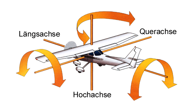

Die Servos bewegen Ruder, die noch an der Hinterkante der Flügel befestigt werden.
Also jeder Flügel bekommt ein Ruder. Die Ruder wirken als Höhen- und Querruder gleichzeitig.
Im Sender werden die Steuerinformationen für das Nicken um die Querachse und das Rollen
um die Längsachse gemischt und auf die beiden Rudermaschinen gegeben.
Beim Delta bzw. Nurflügler ist das halt notwendig, im Gegensatz zum "normalen" Flugzeug.
Hier nochmal die Flugachsen:
Gruß Robert

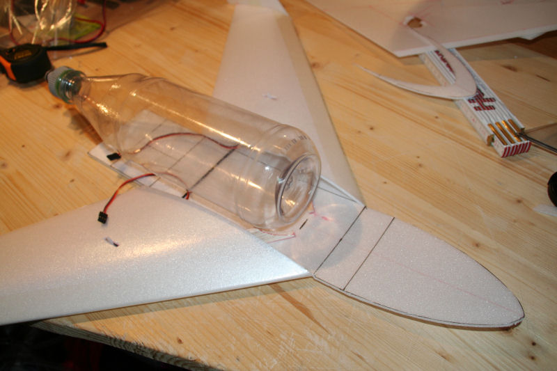

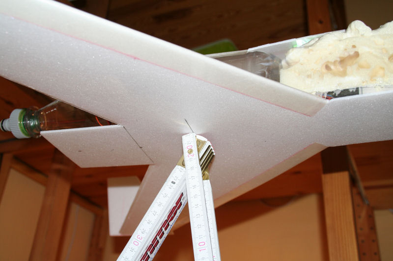

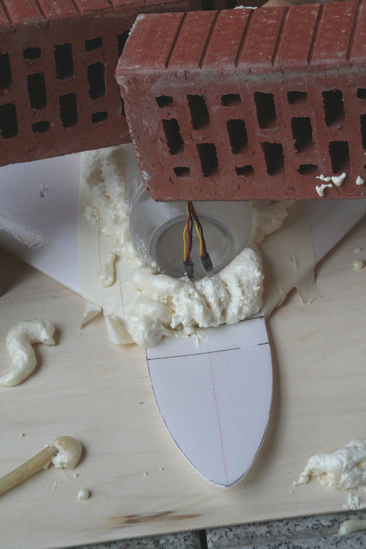

Es ging heute weiter. Zunächst hab ich den Flächenschwerpunkt vom alten Gleiter auf den neuen
übertragen. Der Schwerpunkt liegt 6,8cm vor der hinteren Flügelkante.
Aus der Gewichtsverteilung (ich hab den Akku und einen groben Schaumstoffblock mitgewogen)
ergibt sich eine Verschiebung des Drucktanks gegenüber der Freiflug-Version um 4cm nach
hinten.
Tja, dann alles mit Ziegelsteinen beschwert und eingeschäumt.
Und jetzt wieder 24 Stunden warten *schnarch*
